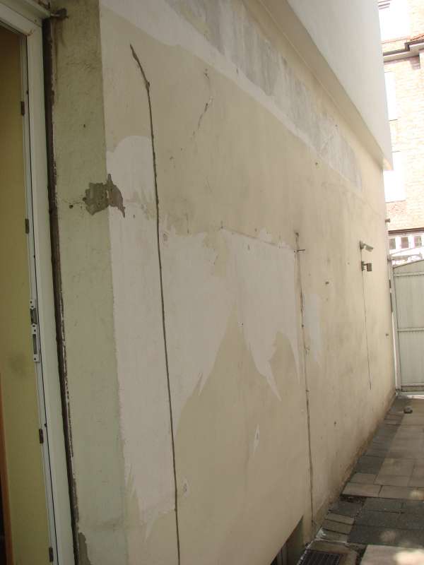

Hallo miteinander.
Wir (eine Eigentümergemeinschaft aus 2 Parteien, in Schleswig Holstein) wohnen in einem Altbau an dem eine Außenwand (Wetterseite) mit einer inzwischen recht löchrigen Elefantenhaut gestrichen ist. Der andere Eigentümer hat uns gesagt, dass man einfach mit neuer Elefantenhautfarbe über die alte streichen könnte. Man müsse nur aufpassen, dass die Farbe schön "cremig" ist, man nicht zu dick streichen sollte und es mindestens 2 Anstriche benötigt.
Die alte Elefantenhaut lässt sich stellenweise in großen Bahnen ganz leicht abziehen, da die Außenwand komischerweise stellenweise unter der Elefantenhaut mit einer weißen Farbe (?) gestrichen wurde. An den Stellen wo diese weiße Farbe nicht ist, lässt sich die Elefantenhaut so gut wie gar nicht ablösen.
Kann man nun einfach drüber streichen oder sollte man die alte Elefantenhaut erst abziehen? Was wäre noch zu beachten?
Ich bin dankbar für jeden Hinweis und Tipp.

  2. Elefantenhaut Fassade: Alte Anstriche restlos entfernen!
    Foto von wiki
    Elefantenhaut darf man streicheln aber nicht streichen!
    Sie meinen bituminösen Kaltanstrich? Wenn Sie es fachgerecht machen wollen, dann muss der alte Müll runter, bis auf einen tragfähigen Untergrund. Dann können Sie einen neuen Schichtenaufbau herstellen. Schön wäre ein Bild vom jetzigen Zustand, dann könnten wir Ihnen bessere Empfehlungen geben.

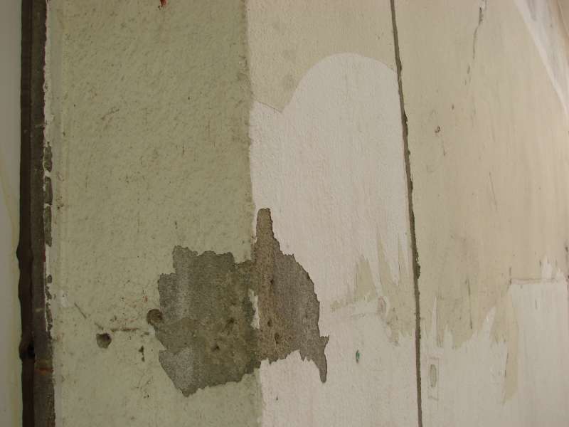

  3. Elefantenhaut Fassade: Bilder zur Schadensanalyse gesucht
    Wie das Material das verarbeitet wurde ...
    Wie das Material das verarbeitet wurde nun wurklich heißt bekomme ich leider nicht heraus. Mag sein das es bituminöser Kaltanstrich ist. Uns wurde das immer nur als "Elefantenhaut" benannt. Gerne schicke ich Ihnen 2 Bilder der Fassade damit sie sich ein Bild machen können. Ich hoffe die Bilder sind aussagekräftig genug.
    • BAU.DE / BAU-Forum: 1. Bild zu Antwort "Elefantenhaut Fassade: Bilder zur Schadensanalyse gesucht" auf die Frage "Elefantenhaut Fassade sanieren: Kosten, Risiken & Alternativen für Altbau?" im BAU-Forum "Außenwände und Fassaden"
    • BAU.DE / BAU-Forum: 2. Bild zu Antwort "Elefantenhaut Fassade: Bilder zur Schadensanalyse gesucht" auf die Frage "Elefantenhaut Fassade sanieren: Kosten, Risiken & Alternativen für Altbau?" im BAU-Forum "Außenwände und Fassaden"
  4. Elastik-Fassadenfarbe: Elefantenhaut – Eigenschaften & Risiken
    Foto von Martin Kempf
    Der Beschreibung und den Fotos nach wird mit dem Begriff "Elefantenhaut" im Anstrichbereich die Verwendung einer Elastik-Fassadenfarbe umschrieben. Die verhält sich ähnlich wie eine Gummitüte: ist elastisch und wasserarbweisend, durchaus langlebig, reagiert aber höchst empfindlich auf Hinterfeuchtung oder schwach abgebundene Untergründe. Ziehen Sie ab, was sich abziehen lässt, dann kräftig mit dem Hochdruckreiniger bearbeiten und besonders diese kreidenden Altanstriche unter der abgeblätterten Elefantenhaut bearbeiten. Gut austrocknen lassen. Das ganze mit einem lösemittelfreien Tiefgrund bearbeiten und anschließend mit einer guten Fassadenfarbe mit ähnlicher Elastizität überarbeiten (da gegen Reinacrylat-Farbe oder Elastik-Dickschichtsysteme). Bei Caparol wären das z.B. die Amphibolin Fassadenfarbe bzw. die CapElast. Aber alle Hersteller haben Reinacrylat-Farben im Programm, Dickschichtsysteme auch die meisten.
  5. Fassadensanierung: Danke für die Arbeitsbeschreibung!
    Vielen Dank
    Vielen Dank für die Arbeitsbeschreibung und was wir machen müssen.
