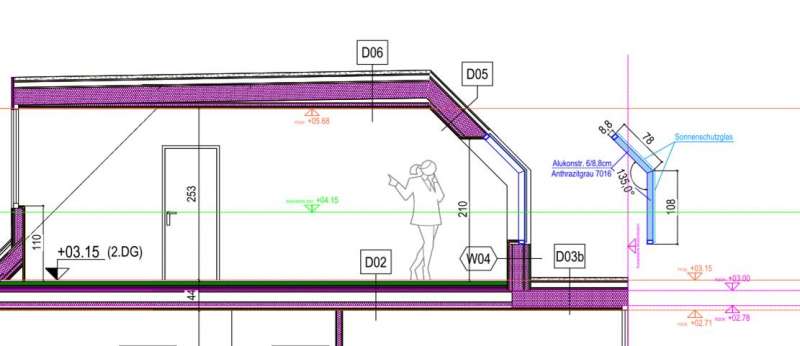

Hallo, eine Empfehlung führt mich mit einem Spezialthema zu Euch: wir beziehen bald eine Dachgeschosswohnung und diese ist südseitig mit einem Panoramafenster mit 3 m Breite ausgestattet. Das senkrechtstehende Fenster geht mit einer "Nurglasecke" in die Dachschräge über (siehe Bild), diese Glasecke ist sehr schön und soll nicht verbastelt werden mit einer querstrebe oder so
Welche Beschattungsarten gibt es in diesem Fall? Ich Stelle mir eine seitliche Schienenkonstruktion vor in der ein Stoff oder auch eine Metalljalousie läuft, mit einem Motor von oben angetrieben. Gibt es sowas? Haben Sie bereits Erfahrungen zu dem Thema?
Vielen Dank im Voraus,

    Hast du schon mal an eine Jalousie im Scheibenzwischenraum gedacht? Kein Schmutz und keine Zerstörung durch Wind und Wetter  -  und Sonnenschutz auch bei Wind In deinem Fall gäbe es da die für die vertikale Scheibe eine filigrane Lamelle.   Im schrägen Bereich gibt es auch Möglichkeiten, die muss man aber prüfen. In jedem Fall sparst du dir irgendeine störende Konstruktion und evtl. sogar dein Sonnenschutzglas. Die Beschattung im SZR ist fast so leistungsfähig wie Außenbeschattung, wenn man den Glasaufbau entsprechend wählt. Wenn das für dich eine Option ist, kann ich dir gerne einen Kontakt vermitteln wo du so eine Lösung her bekommst.   Was ich auf der Zeichnung nicht so richtig erkennen kann: Wie breit sollen denn die einzelnen Elemente werden?

    ✅ Empfehlung: SZR-Jalousie: Panoramafenster Beschattung ohne störende Elemente bietet eine wartungsarme und windunabhängige Lösung für die Beschattung, besonders im Hinblick auf den Sonnenschutz und die Vermeidung von Verschmutzung.
    🔧 Praktische Umsetzung: Die Prüfung der Machbarkeit einer Jalousie im Scheibenzwischenraum (SZR) im schrägen Bereich des Panoramafensters ist entscheidend. Eine detaillierte Zeichnung des Glasaufbaus kann hierbei helfen, die passende Lösung für die Nurglasecke zu finden.
    👉 Handlungsempfehlung: Kontaktieren Sie einen Fachmann für Fenster und Beschattung, um die spezifischen Möglichkeiten einer SZR-Jalousie für Ihr Panoramafenster mit Knick zu prüfen. Klären Sie, wie die filigrane Lamelle in der vertikalen Scheibe und die Optionen im schrägen Bereich umgesetzt werden können, um optimalen Sonnenschutz zu gewährleisten.
