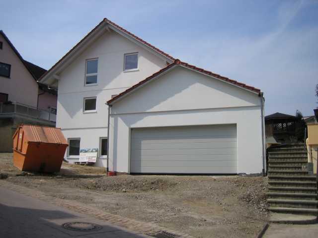

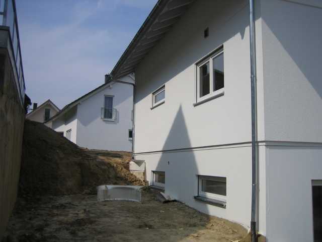

ich habe ein Fertighaus von Schwörer mit einem wärmegedämmten Fertigkeller auch von Schwörer gebaut. Nachdem nun 3 Jahre seit unserem Einzug vergangen sind und ich wieder etwas flüssig bin, möchte ich gerne die Außenfassade des Wohnkellers und der Garage verschönern. Wie gesagt, der Keller ist ebenfalls ein Fertigkeller und bereits wärmegedämmt (die Dämmung ist innerhalb der Betonschale), die Garage ist natürlich nicht gedämmt. Wie man auf den Bildern sieht, steht ja das eigentliche Haus einiges über die Kellerfassade über. Habt ihr irdendwlche Ideen wie man das relativ kostengünstig bewerkstelligen könnte? Ich bin für jede Idee dankbar!
Vielen Dank für eure Hilfe.
  • BAU.DE / BAU-Forum: 1. Bild zu Frage "Kellerfassade verschönern: Ideen, Kosten & Materialien für Fertigkeller?" im BAU-Forum "Außenwände und Fassaden"
  • BAU.DE / BAU-Forum: 2. Bild zu Frage "Kellerfassade verschönern: Ideen, Kosten & Materialien für Fertigkeller?" im BAU-Forum "Außenwände und Fassaden"

    Der Nutzer plant die optische Aufwertung der Keller- und Garagenfassade eines Fertighauses mit Fertigkeller. Die vorhandene Wärmedämmung des Kellers befindet sich innenliegend, was bei einer Außenverschönerung besondere Beachtung erfordert. Eine unsachgemäße Anbringung von Außenverkleidungen kann zu Feuchteschäden führen, da die innenliegende Dämmung das Risiko von Tauwasserbildung in der Konstruktion birgt.
    🔴 Gefahr: Die innenliegende Dämmung des Fertigkellers ist bauphysikalisch kritisch. Wird die Außenfassade ohne diffusionsoffene Planung verschlossen, kann Feuchtigkeit in der Betonschale eingeschlossen werden, was zu Frostschäden und Schimmelbildung führt. Dies ist ein hohes Risiko, das nicht unterschätzt werden darf.
    ➕ Ergänzung: Der Nutzer sollte prüfen, ob der Sockelbereich des Hauses korrekt abgedichtet ist. Bei Fertigkellern ist die Anschlussfuge zwischen Keller und Hausaufbau oft eine Schwachstelle. Zudem muss die Hinterlüftung einer etwaigen Vorsatzschale gewährleistet sein, um Feuchte abzutransportieren.
    👉 Handlungsempfehlung: Beauftragen Sie zwingend einen Bauphysiker oder einen auf Fertigkeller spezialisierten Fachbetrieb. Lassen Sie vorab ein Feuchtegutachten erstellen, um die Diffusionsfähigkeit der bestehenden Konstruktion zu bewerten. Nur mit einer fachgerechten Planung kann eine dauerhafte und schadensfreie Verschönerung der Fassade realisiert werden.
    Die Anfrage betrifft die optische Aufwertung einer bereits bestehenden Keller- und Garagenfassade eines Fertighauses mit integriertem wärmegedämmtem Fertigkeller – ein Vorhaben, das oberflächlich harmlos erscheint, aber erhebliche bauphysikalische und konstruktive Risiken birgt.
    🔴 Gefahr: Eine nachträgliche Beschichtung oder Verkleidung der Kellerfassade kann die Feuchteabfuhr behindern und zu Kondensatbildung, Schimmelbefall oder Frostschäden im Beton führen – besonders kritisch bei wärmegedämmten Fertigkellern mit Dämmung innerhalb der Betonschale, da hier die Tauwasserbildung im Bauteilquerschnitt verschoben ist.
    🔴 Gefahr: Die Garage ist nicht gedämmt, doch eine unbedachte Verkleidung oder Beschichtung kann die natürliche Feuchtespeicherung und -abgabe des Betons stören und zu Rissbildung oder Abplatzungen führen.
    ⚠️ Korrektur: Die Annahme, dass eine ‚Verschönerung‘ ohne fachliche Abstimmung möglich sei, ist irreführend – Fassaden an Kellergeschossen unterliegen besonderen Anforderungen an Wärme-, Feuchte- und Witterungsschutz, die nicht durch ‚kostengünstige Ideen‘ ersetzt werden dürfen.
    ➕ Ergänzung: Vor jeder Maßnahme ist eine bauphysikalische Analyse des bestehenden Aufbaus (Dämmposition, Diffusionsverhalten, Feuchtezustand) sowie eine Prüfung der Fugen- und Anschlussdetails (z. B. Anschluss an die oberirdische Fassade, Dachüberstand, Entwässerung) zwingend erforderlich.
    ✅ Zustimmung: Die grundsätzliche Absicht, die Fassade zu pflegen und zu schützen, ist sinnvoll – allerdings nur im Rahmen einer fachgerechten, an den bestehenden Aufbau angepassten Sanierung.
    👉 Handlungsempfehlung: Beauftragen Sie vor jeglicher Maßnahme einen zertifizierten Energieberater (z. B. nach DIN 18599) oder einen unabhängigen Bauphysiker zur Bestandsanalyse und Erstellung eines maßgeschneiderten Sanierungskonzepts – insbesondere zur Vermeidung von Schäden an der wärmegedämmten Kellerkonstruktion.
