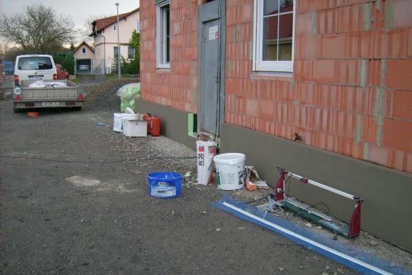

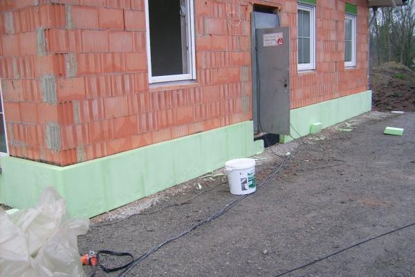

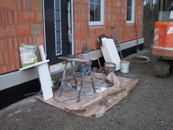

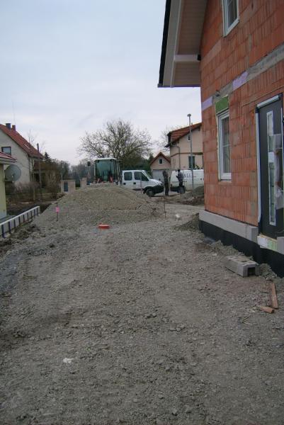

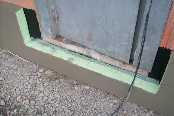

  3. Aufbau: Dickbeschichtung, Dämmung & Noppenbahn am Sockel
    Hier noch ein kurze Erläuterung des ...
    Hier noch ein kurze Erläuterung des gesamten äußeren Aufbaus:
    Sowohl Bodenplatte, als auch das Mauerwerk sind gedämmt. Zuerst wurde im Bereich der Bodenplatte und ein Stück Mauerwerk mit Dickbeschichtung abgedichtet. Darauf wurden Styrodur Platten als Dämmung im Sockelbereich und Styropor als Dämmung im "oberen" Wandbereich anebracht. Auf das Styrodur (Sockel) wurde dann ein Putz aufgebracht, welcher wiederum mit Dickbeschichtung abgedichtet wurde. Hieran schließt sich die besagte Noppenbahn mit den Noppen zur Wand hin an.
  4. Wandaufbau: Bilder von Dickbeschichtung, Styrodur & Noppenbahn
    Bilder vom Wandaufbau
    hier einige Bilder von Dickbeschichtung, Styrodur, Putz und Noppenbahn:
