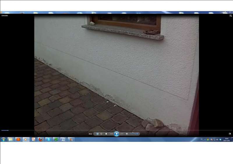

ich möchte ein 11 Jahre altes Haus (ohne Keller) erwerben, das nach meinem ersten Eindruck als Laie ohne große Mängel dasteht. Nun habe ich am Sockel feststellen müssen, dass sich die Farbe etwa 20-25 cm vom Putz löst/sich wellt/Blasen schlägt.
Der Makler hat mir direkt versichert, dass es sich hier um Spritzwasser handelt - sei kein Problem (ganz normal). Nun bin ich etwas skeptisch, ob so was sein kann/üblich ist und frage verunsichert nach, ob es so was gibt?
Bin dankbar über eine Antwort.

Ursache: Spritzwasser oder kapillar aufsteigende Feuchtigkeit?
da kann er Recht haben, der Makler
kann Spritzwasser sein, oder Wasser welches von unten kapillar im Putz hochzieht.
Bleibt die Frage, ob der Wandsockel sonst trocken ist, was sich vermutlich mit einem Mikrowellen-Feuchtemessgerät prüfen ließe.
Ist das Mauerwerk ansonsten trocken, so kommt allenfalls eine Sanierung (Reparatur) des Sockelputzes auf Sie zu, was nicht wirklich ein Drama ist.
Vielleicht würde man in diesem Zusammenhang auch ein paar Reihen des Betonpflasters entfernen und entlang der Hauswand einen Traufstreifen mit Großkies anlegen. -
