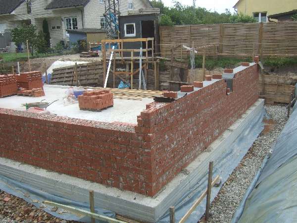

  7. 🔴 Außenputz Risse: Hochdämmendes Mauerwerk als Ursache?
    Hochdämmendes Mauerwerk gibt es nicht!
    Laut Wikipedia gibt es kein Hochdämmendes Mauerwerk!
    In Baukonstruktionslehre Teil 1 und Teil 2 von Frick/Knöll/Neumann/Weinbrenner erschienen 1997 findet sich auch nichts!
    So werden die Menschen weiter verunsichert!
    Ein Hauptgrund für Risse im Mauerwerk, sind die dünnen zumeist nur 15 oder 17,5 cm dicken tragenden Wände mit der unvermörtelten Stoßfuge!
    Warum führt hochdämmendes Mauerwerk zu Rissen?
    Wenn es bekannt ist dann kehrt man zum sicheren Bauen zurück!
    Echte Alternative!
    Mauerwerk mit vermörtelter Stoß- und Lagerfuge (Stoßfuge, Lagerfuge)!
