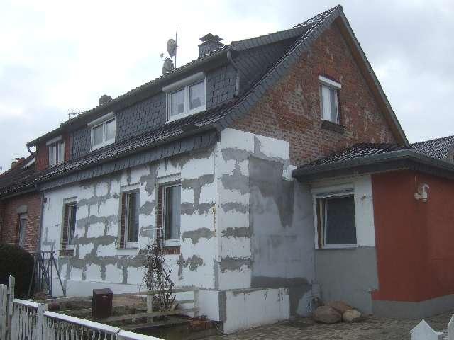

  12. Dämmung: Einzelfallprüfung statt blinder Dämmwut! Kritik!
    Im Einzelfall prüfen ...
    Im Einzelfall prüfen da gebe ich Ihnen völlig recht!

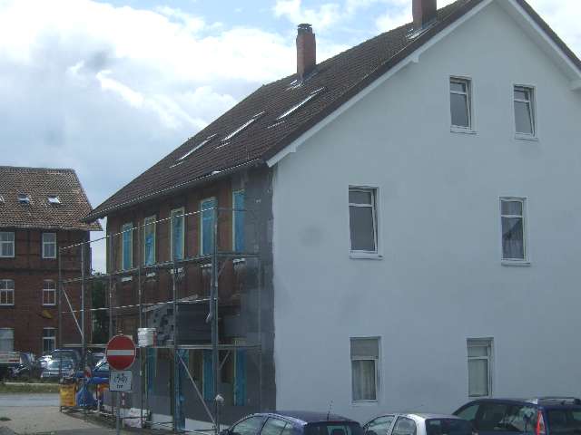

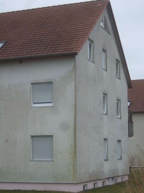

    Nur wird heute kaum noch im Einzelfall geprüft.
    Es wird gedämmt ohne Ende, weil es doch "In" ist, weil es gefördert wird, weil es jeder macht!
    Gebäude werden einfach so zugedämmt werden, ohne Sinn und Verstand, wie auf den Fotos.
    "Im Bauwesen sollte kein Weg verteufelt werden", schreiben Sie. Nur weil man immer massiv gebaut hat und weiter baut, verteufeln Sie diese Menschen.
    Ja was denn nun?
    Mein Buch, "Dämmbaustil oder Baumeisterkunst? "
    ist für Menschen, die nicht alles glauben was die Politik und Industrie ihnen auftischt!
    • BAU.DE / BAU-Forum: 1. Bild zu Antwort "Dämmung: Einzelfallprüfung statt blinder Dämmwut! Kritik!" auf die Frage "Ytong Außenwand Dämmung: 36,5 cm ausreichend? Kosten, Vor- & Nachteile?" im BAU-Forum "Außenwände und Fassaden"
    • BAU.DE / BAU-Forum: 2. Bild zu Antwort "Dämmung: Einzelfallprüfung statt blinder Dämmwut! Kritik!" auf die Frage "Ytong Außenwand Dämmung: 36,5 cm ausreichend? Kosten, Vor- & Nachteile?" im BAU-Forum "Außenwände und Fassaden"

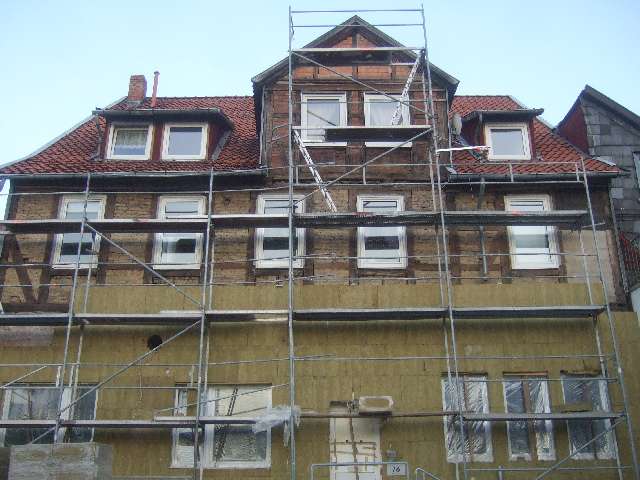

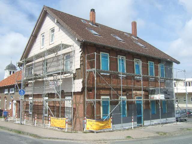

  14. Dämmung: Fensterwechsel & Sondermüll – Rechnet sich das?
    Jeder ...
    Jeder hat die Chance selbst auszurechnen, was ihm das Fensterwechseln und das nachträgliche Dämmen mit Sondermüll bringt!
    "Wie kann man uns nur davor bewahren? "
    Dieses Styroporaufdiewandkleben wird den gleichen Weg gehen
    wie das Asbest.
    Vom modernsten neuen Baustoff zum Milliardengrab!
