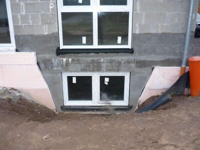

wir haben ein Kellerfenster, vor das wir halbkreisförmig eine Trockenmauer setzen wollen.
Wir bauen monolithisch, der Keller hat eine 8 cm Perimeterdämmung.
Jetzt stellt sich mir die Frage, wie wir die Mauer, die wir selbst erstellen werden, an die Fassade anschließen.
Setzt man diese an die Perimeterdämmung?
Oder muss erst der Außenputz drauf, und schließt die Mauer dann daran an?
Das hätte den Nachteil, dass wir noch eine ganze Weile warten müssten bis wir die Außenanlagen in Angriff nehmen können.
Schaut euch mal das Bild an ...
Die Dämmung wird noch passen zurecht geschnitten, der Lichhof soll fast bis zur Terrassentür gehen.

🔴 KRITISCH: Die Trockenmauer darf keinesfalls direkt an oder auf die Perimeterdämmung aufgesetzt oder angebracht werden – weder mechanisch belasten noch thermisch durchbrechen.
🔴 KRITISCH: Zwischen Trockenmauer und Fassade muss eine mindestens 2–3 cm breite, entwässerte Dehnungs- und Entwässerungsfuge mit dauerhafter Trennschicht (z. B. PE-Folie) vorgesehen werden; Staunässe hinter der Mauer ist frost- und schimmelschädlich.
⚠️ WICHTIG: Die Mauer muss auf einem eigenständigen, tragfähigen, frostgeschützten und entwässerten Untergrund (z. B. Streifenfundament oder Fundamentplatte mit Gefälle vom Gebäude weg) stehen – niemals auf der Dämmung oder unverdichtetem Erdreich.
⚠️ WICHTIG: Eine durchgängige horizontale Abdichtung oberhalb der Perimeterdämmung und unterhalb des Außenputzes ist zwingend erforderlich, um aufsteigende Feuchte und Spritzwasser in den Keller zu verhindern.
⚠️ WICHTIG: Der Anschlussbereich erfordert ein detailliertes, bauphysikalisch geprüftes Konstruktionsdetail mit Nachweis der Wärmebrückenkennwerte und Feuchteschutz – kein Eigenbau nach "Gefühl".

Der vorliegende Sachverhalt beschreibt den Bau einer halbkreisförmigen Trockenmauer vor einem Kellerfenster im Lichthofbereich. Die zentrale Frage betrifft den korrekten Anschluss dieser Mauer an die bestehende Fassade mit Perimeterdämmung. Hierbei sind bauphysikalische und konstruktive Risiken zu beachten, die eine sorgfältige Planung erfordern.
🔴 Gefahr: Ein direkter Anschluss der Trockenmauer an die Perimeterdämmung ist kritisch. Die Dämmung ist nicht für punktuelle Lasten ausgelegt und könnte durch das Gewicht der Mauer beschädigt werden. Zudem besteht die Gefahr von Wärmebrücken und Feuchteeintrag, wenn die Abdichtungsebene nicht korrekt an die Mauer angeschlossen wird.
➕ Ergänzung: Die Trockenmauer sollte nicht auf die Dämmung, sondern auf einen tragfähigen Untergrund (z.B. Streifenfundament) gesetzt werden. Der Anschluss an die Fassade muss über eine Bewegungsfuge erfolgen, um Setzungen und Temperaturbewegungen auszugleichen. Die Perimeterdämmung muss bis zur Oberkante der Mauer geführt und mit einem geeigneten Putz oder einer Abdeckung geschützt werden.
⚠️ Korrektur: Die Annahme, dass der Außenputz vor dem Mauern aufgebracht werden muss, ist nicht zwingend. Entscheidend ist die fachgerechte Abdichtung des Kellerfensters und der Anschlussfuge. Ein späteres Aufbringen des Putzes ist möglich, wenn die Fuge sauber ausgeführt und später überputzt wird.
👉 Handlungsempfehlung: Beauftragen Sie einen Fachplaner für Bauwerksabdichtung oder einen erfahrenen Maurermeister. Lassen Sie ein detailliertes Anschlussdetail für die Trockenmauer erstellen, das die Lastabtragung, die Abdichtung und die Wärmedämmung berücksichtigt. Führen Sie vor Baubeginn eine Risikoanalyse für Feuchteschäden durch.

🔴 Gefahr: Ein direkter Anschluss der Trockenmauer an die Perimeterdämmung führt zwangsläufig zu einer thermischen Brücke, Feuchtesperre-Unterbrechung und potenzieller Kondensatbildung im Übergangsbereich – besonders kritisch bei fehlender oder unzureichender horizontaler Abdichtung (z. B. gegen aufsteigende Feuchte).
🔴 Gefahr: Die Trockenmauer darf keinesfalls die Perimeterdämmung mechanisch belasten oder beschädigen; eine solche Belastung gefährdet die Dämmwirkung, die Haftung des WDVS und kann zu Rissbildung, Delamination oder Feuchteeintrag führen.
⚠️ Korrektur: Der Anschluss darf nicht an der Dämmung erfolgen – auch nicht nach Zurechtschneiden. Die Dämmung ist ein integraler Bestandteil der feuchte- und wärmetechnischen Gebäudehülle und darf nicht durch nachträgliche Bauteile durchbrochen oder umgangen werden.
➕ Ergänzung: Zwischen Trockenmauer und Fassade muss ein mindestens 2–3 cm breiter, entwässerter Dehnungs- und Entwässerungsfugenraum vorgesehen werden, der mit einer dauerhaften, wasserdichten Trennschicht (z. B. PE-Folie) gegen die Fassade abgedichtet ist – ohne Verbindung zur Perimeterdämmung.
➕ Ergänzung: Die Trockenmauer selbst muss auf einer tragfähigen, entwässerten Fundamentplatte oder einem Frostschutzstreifen stehen, mit eigenem Gefälle vom Gebäude weg und einer geprüften Entwässerung (z. B. Drainageschicht + Rohrleitung ins Regenwassersystem).
✅ Zustimmung: Die Überlegung, den Außenputz vor dem Anschluss der Mauer aufzubringen, ist grundsätzlich korrekt – denn nur so lässt sich eine vollständige, durchgängige Horizontalsperre (z. B. Bitumen- oder Kunststoffabdichtung) oberhalb der Perimeterdämmung und unterhalb des Putzes herstellen, die den Feuchteeintrag in den Keller verhindert.
👉 Handlungsempfehlung: Beauftragen Sie vor Baubeginn einen zertifizierten Energieberater oder Bauingenieur für Bauphysik, um eine detaillierte Konstruktionszeichnung mit detaillierter Anschlusslösung, Entwässerungskonzept und Nachweis der Feuchteschutz- und Wärmebrückenkennwerte zu erstellen – insbesondere unter Berücksichtigung der monolithischen Bauweise und der bestehenden Perimeterdämmung.

statisch trennen
Die Dämmung darf selbstverständlich nicht unterbrochen werden.
Da sich die Trockenmauer und der Untergrund noch setzen wird, muss man sie so ausführen, dass sie nicht gegen die Hausaußenwand drückt, also mit Abschlussverband und nicht einfach die Steine gegen die Außenwand stapeln. Sonst wird später die Dämmung beschädigt.
Wenn der Endputz später kommt, die Mauer großzügig abdecken, sonst werden die Steine versaut. -
Meinen Sie die Perimeterdämmung?
Wie im Bild ersichtlich, ist diese bereits unterbrochen.
Im Keller verwenden wir aber einen recht gut gedämmten Stein (Lambda 0,12).
Sollte die Mauer denn direkt an die Außenmauer angeschlossen werden?
Dann wäre es doch besser, wenn diese vorher schon verputzt wäre, oder? -
