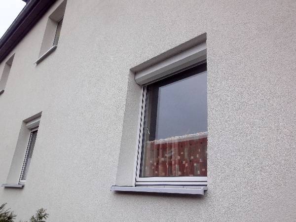

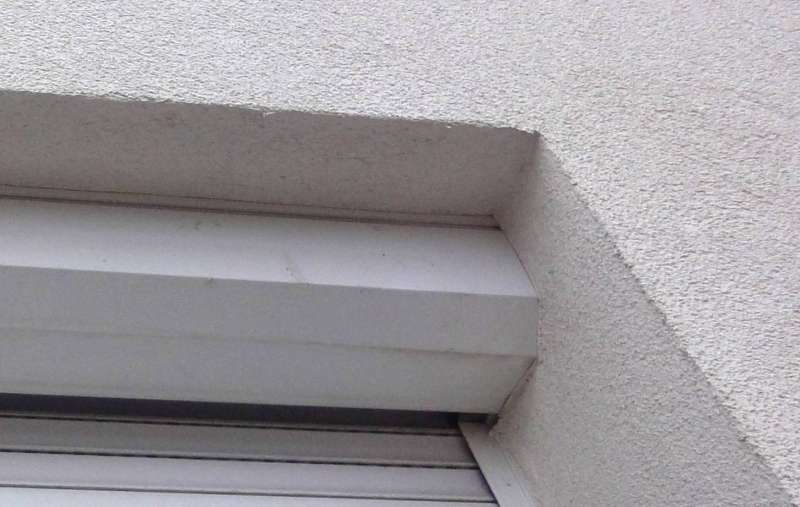

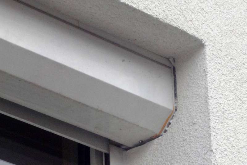

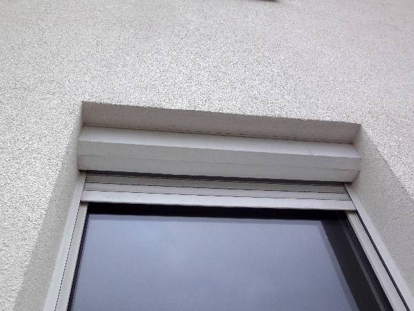

Ein Mehrfamilienhaus hat im vorvergangenen Jahr eine Wärmedämmung bekommen. Ungefähr die Hälfte der Fenster hatte bereits vorher Außenrollladenkästen mit Revisionsdeckel um z.B. gerissene Gurtbänder ersetzen zu können. Nun ist Wärmedämmung an der Fassade und auch in den Fensterlaibungen (jeweils links und rechts) angebracht und zum Schluss auch verputzt worden.
Handelt es sich dabei um fachgerechte Ausführung? Der Maler behauptet "JA". Aber wenn  -  wie jetzt wieder passiert  -  ein Gurtband erneuert werden muss, bleibt nur die Dämmung am Rollladenkasten zu beschädigen um an die Verschraubung zu kommen. Und dann hat man einen "Schlitz", der ja eigentlich wieder verschlossen werden müsste. Zunächst stellt sich die Frage, ob es eine fachgerechte Ausführung ist, diese Rollladenkästen so zu verputzen, dass man nicht mehr an die Revisionsdeckel herankommt. Dann stellt sich die Frage, wie müsste man den aufgeschlitzten Bereich fachgerecht verschließen (wg. Kältebrücke etc.). Montageschaum scheint mir da nicht richtig zu sein.

    🔴 KRITISCH: Vollständige Überputzung der Revisionsdeckel ist ein schwerwiegender Ausführungsfehler – sie macht den Zugang zur Rollladenmechanik dauerhaft unmöglich und führt bei jeder Reparatur zwangsläufig zu Zerstörung der Dämmung, Putzschäden und Kältebrücken.
    🔴 KRITISCH: Jede nachträgliche Öffnung des verputzten Bereichs ohne bauphysikalisch abgesicherte Neuausführung (luftdicht, dampfbremseintegriert, wärmebrückenminimiert) begünstigt Tauwasserausfall, Schimmelbildung und strukturelle Schäden am WDVSAbk..
    ⚠️ WICHTIG: Die Verwendung von Montageschaum zur Reparatur ist ausdrücklich unzulässig – er erfüllt keine wärmetechnischen, luftdichten oder bauphysikalischen Anforderungen an WDVS-Anschlüsse.
    ⚠️ WICHTIG: Gemäß DINAbk. 18065, VDIAbk. 4610 und DIN 4108-2 müssen alle technischen Komponenten im WDVS dauerhaft zugänglich und wartbar bleiben – verputzte Revisionsdeckel verstoßen gegen diese Regelwerke.
    Durch das seitliche Verputzen der Revisionsdeckel von Rollladenkästen nach einer Wärmedämmung können verschiedene Probleme entstehen. Es ist wichtig, die Situation genau zu analysieren und geeignete Maßnahmen zu ergreifen.
    Mögliche Probleme:
    • Zugänglichkeit: Der Revisionsdeckel ist nicht mehr zugänglich, was Reparaturen oder den Austausch des Gurtbands erschwert oder unmöglich macht.
    • Feuchtigkeit: 🔴 Durch unsachgemäße Ausführung können Feuchtigkeit und Schimmelbildung im Rollladenkasten entstehen.
    • Kältebrücke: Eine unsachgemäße Dämmung kann zu Kältebrücken führen, was den Dämmeffekt reduziert und das Risiko von Kondenswasserbildung erhöht.
    • Bauschäden: 🔴 Das Eindringen von Feuchtigkeit kann langfristig zu Bauschäden führen.
    Lösungsansätze:
    • Prüfung: Zunächst sollte geprüft werden, ob die Revisionsdeckel tatsächlich vollständig unzugänglich sind.
    • Freilegen: Wenn die Deckel unzugänglich sind, müssen sie vorsichtig freigelegt werden, ohne die Dämmung zu beschädigen.
    • Abdichtung: 🔴 Nach dem Freilegen ist eine fachgerechte Abdichtung wichtig, um Feuchtigkeitsschäden zu vermeiden.
    • Dämmung prüfen: Die Dämmung im Bereich des Rollladenkastens sollte auf Kältebrücken und Feuchtigkeit untersucht werden.
    👉 Handlungsempfehlung: Kontaktieren Sie einen Fachbetrieb für Rollladen und Dämmung, um die Situation zu beurteilen und die notwendigen Maßnahmen durchführen zu lassen.
    Der vorliegende Sachverhalt beschreibt ein typisches Problem bei der nachträglichen Wärmedämmung von Bestandsgebäuden mit Außenrollladenkästen. Die Entscheidung, die Revisionsdeckel der Rollladenkästen mit zu verputzen, ist aus handwerklicher Sicht als kritisch zu bewerten, da sie die spätere Wartungs- und Reparaturfähigkeit massiv einschränkt.
    🔴 Gefahr: Die vollständige Überputzung der Revisionsdeckel stellt einen schwerwiegenden Mangel dar. Bei einem Defekt des Gurtbands oder anderer Komponenten ist ein zerstörungsfreier Zugang nicht mehr möglich. Jeder Eingriff führt zwangsläufig zu einer Beschädigung der Dämmung und des Putzes, was eine neue Wärmebrücke und potenzielle Feuchteschäden zur Folge hat.
    ⚠️ Korrektur: Die Behauptung des Malers, dies sei eine fachgerechte Ausführung, ist aus Sicht der Bauphysik und der langfristigen Gebäudeunterhaltung falsch. Fachgerecht wäre es gewesen, die Revisionsdeckel entweder auszusparen oder mit einem reversiblen, dämmenden System zu versehen, das einen späteren Zugang erlaubt.
    ➕ Ergänzung: Für die fachgerechte Lösung hätte man vor dem Verputzen die Revisionsdeckel mit einem speziellen, dämmenden und abnehmbaren Element versehen müssen. Alternativ hätte man die Deckel mit einem umlaufenden Dichtungsband und einer separaten, dünnen Putzschicht versehen können, die im Reparaturfall gezielt geöffnet und wieder verschlossen werden kann.
    👉 Handlungsempfehlung: Beauftragen Sie einen unabhängigen Bausachverständigen oder einen Fachplaner für Wärmedämmung. Dieser kann die konkrete Situation vor Ort bewerten und eine Lösung erarbeiten, die sowohl die Dämmwirkung erhält als auch die Wartungsfähigkeit wiederherstellt. Für die aktuelle Reparatur des Gurtbands muss der Putz fachmännisch geöffnet und nach der Reparatur mit einem geeigneten Dämmsystem und Armierungsmörtel wieder verschlossen werden. Montageschaum ist hierfür nicht geeignet.
    Die nachträgliche Dämmung und Verputzung von Außenrollladenkästen ohne sicher zugängliche Revisionsöffnung stellt eine gravierende Planungs- und Ausführungsfehler dar, da sie die erforderliche Wartbarkeit und Instandhaltungsfähigkeit der technischen Gebäudeausrüstung systematisch untergräbt.
    🔴 Gefahr: Die vollständige Verputzung der Revisionsdeckel führt zu einer dauerhaften Unzugänglichkeit der Rollladenmechanik – bei Defekten wie gerissenen Gurten oder blockierten Laufwerken ist zwangsläufig eine Zerstörung der Dämmung und des Putzes erforderlich, was Kältebrücken, Feuchteschäden und langfristig Schimmelbildung begünstigt.
    ⚠️ Korrektur: Die Behauptung des Malers, dies sei fachgerecht, ist unzutreffend: DIN 18065, VDI 4610 und die EnEVAbk./DIN 4108-2 verlangen ausdrücklich, dass alle technischen Komponenten im Wärmedämm-Verbundsystem (WDVS) dauerhaft zugänglich und wartbar bleiben müssen – Revisionsöffnungen dürfen nicht verputzt, sondern müssen entweder freigelassen oder mit speziellen, dämmstoffintegrierten Revisionselementen ausgestattet werden.
    ➕ Ergänzung: Ein fachgerechter Verschluss eines nachträglich aufgeschnittenen Bereichs erfordert nicht nur eine luftdichte, sondern auch wärmebrückenminimierte Lösung: Dazu gehören eine exakte Aussparung, Einpassung einer dämmstoffgleichen, druckstabilen Revisionsplatte mit integrierter Dampfsperre und fugenlose, witterungsbeständige Abdichtung – Montageschaum allein ist hier unzulässig, da er weder dämmtechnisch noch bauphysikalisch wirksam ist.
    🔴 Gefahr: Die wiederholte mechanische Beschädigung der Dämmung und des Putzes schafft strukturelle Schwachstellen im WDVS, die zu lokalen Tauwasserausfällen, Frostschäden und Putzabplatzungen führen können – insbesondere bei fehlender Dampfbremse im Kasteninneren.
    ➕ Ergänzung: Eine nachträgliche Sanierungslösung muss die ursprüngliche Planung korrigieren: Entweder durch Einbau von zugelassenen, dämmstoffintegrierten Revisionselementen (z. B. mit klappbarem Dämmdeckel und Dichtungssystem) oder durch komplette Demontage und Neuaufbau des Kastens mit vorgesehenem Wartungszugang – beides erfordert eine bauphysikalische Gesamtbetrachtung.
    👉 Handlungsempfehlung: Beauftragen Sie unverzüglich einen zertifizierten Energieberater nach DIN 18599 oder einen Sachverständigen für Wärmedämm-Verbundsysteme (z. B. nach ZDBAbk. oder VFF), um eine bauphysikalische Bestandsaufnahme durchzuführen und eine fachlich abgesicherte Sanierungskonzeption zu erstellen – eine Eigenreparatur ohne fachliche Begleitung birgt erhebliche Risiken für die Bausubstanz und die Energieeffizienz.
