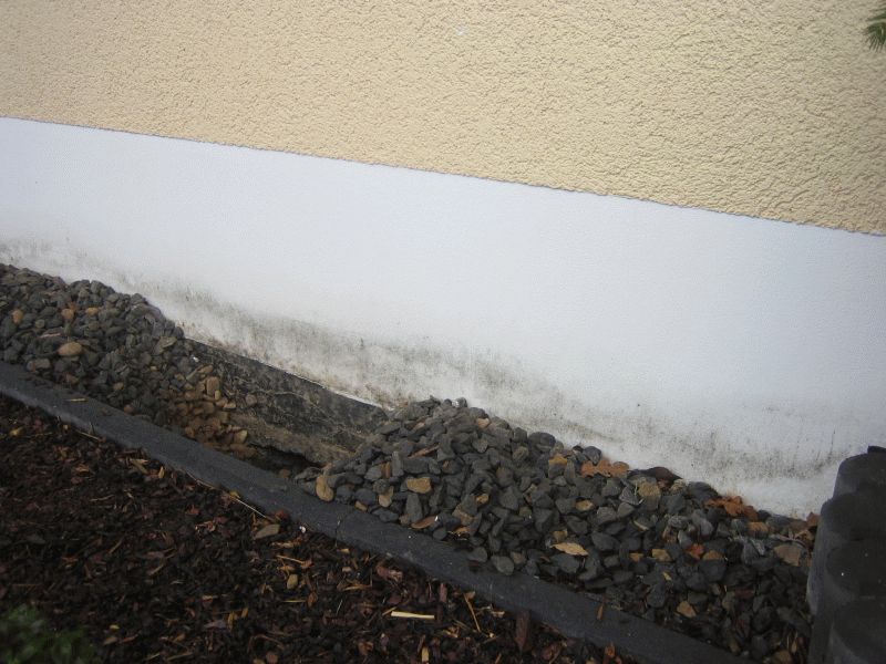

    die Schimmelflecken zeigen sich außen im Sockelbereich, etwas oberhalb der Geländeoberkante. Somit steht auch noch die Verwendung einer nicht geeigneten Sockelfarbe im Raum, aber der Maler und auch sein Materiallieferant (Maxit) argumentierren, dass die fehlerhafte Isolierung ursächliches Problem ist.

    bei der entsprechenden Isolierung handelt es sich um die Isolierung AUF dem WDVSAbk.. Die Isolierung unterhalb des WDVS, also auf dem Hintermauerwerk/Bodenplatte ist unstrittig in Form von doppelt gestrichener Dichtungsschlämme vorhanden.

    • BAU.DE / BAU-Forum: 1. Bild zu Antwort "Foto des Sockelso." auf die Frage "WDVS Sockel: Schimmelbildung nach Schneeschmelze – Ursachen, Verantwortlichkeiten & Kosten?" im BAU-Forum "Außenwände und Fassaden"
  7. WDVS Sockel: Kein Schimmel? – Verschmutzung durch Kies
    nicht Schimmel, sondern Dreck
    Das eine Kiesschicht vor dem Sockel ist, ist ja schon mal gut.
    Aber, auf dem Foto ist es zwar nicht deutlich zu erkennen, der Kies scheint recht verunreinigt zu sein. Durch Regen spritz der Dreck dann hoch, der weiße Sockel wird schmutzig.
    Mit einer fehlenden Abdichtung außen auf dem WDVSAbk. hat das sicher nichts zu tun, sondern mit dem Kies und zu hellem Sockel.

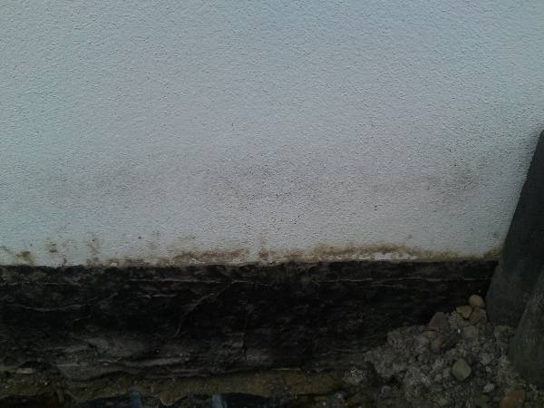

  8. WDVS Sockel: Schimmelbildung – Voraussetzungen & Ursachen
    Foto von Stefan Ibold
    mal erklären bitte
    Moin,
    welche Voraussetzungen müssten erfüllt werden, dass hier auf der Außenseite tatsächlich Schimmel entsteht?
    Ich sehe hier ebenfalls Verunreinigungen durch Dreck aus dem Kiesstreifen, maximal eine Algenbildung in Folge länger anhaltender Feuchtigkeit auf der Nord- oder Ostseite (Nordseite, Ostseite).

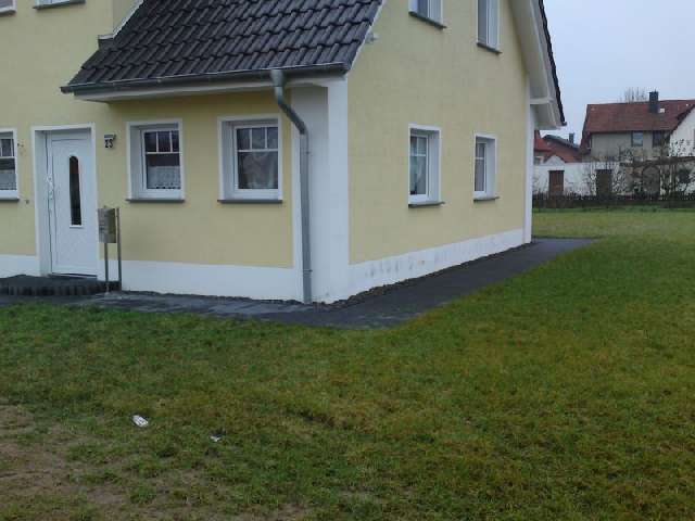

  9. WDVS Sockel: Rabattenkies – Ursache für Verfärbungen?
    Bei dem Kies handelt es sich ...
    Bei dem Kies handelt es sich ja nicht um verdreckten 16/32er Filterkies, sondern um schwarzen Rabattenkies. Außerdem ist auffällig, dass der Sockel zwei Jahre sauber war und erst nach der starken Schneeschmelze Mitte Januar diese Verfärbungen zeigt.

  11. WDVS Sockel: Fotos – Risse in Perimeterdämmung sichtbar
    weitere Fotos
    vielen Dank erstmal für die letzte Antwort. Das war ja eigentlich die Kernfrage, wobei ich an weiteren Meinungen was die Ursache der Verunreinigungen angeht natürlich auch weiterhin interessiert bin.
    Deshalb habe ich auch noch weitere Bilder gemacht. Neben den Verunreinigungen zeigt sich darauf noch ein weiteres Problem, nämlich die senbkrechten Risse in der Sockeldämmung im Bereich der Plattenstöße.
    Das WDVSAbk. ist von Maxit und es kam Perimeterdämmung zum Einsatz. Die Perimeterdämmung wurde meines Wissens lediglich geklebt, nicht gedübelt.
    Eine besondere Ausführung des Sockels war nicht vereinbart, nur ein Einheitspreis pro m² WDVS.
    • BAU.DE / BAU-Forum: 1. Bild zu Antwort "WDVS Sockel: Fotos – Risse in Perimeterdämmung sichtbar" auf die Frage "WDVS Sockel: Schimmelbildung nach Schneeschmelze – Ursachen, Verantwortlichkeiten & Kosten?" im BAU-Forum "Außenwände und Fassaden"
    • BAU.DE / BAU-Forum: 2. Bild zu Antwort "WDVS Sockel: Fotos – Risse in Perimeterdämmung sichtbar" auf die Frage "WDVS Sockel: Schimmelbildung nach Schneeschmelze – Ursachen, Verantwortlichkeiten & Kosten?" im BAU-Forum "Außenwände und Fassaden"
    • BAU.DE / BAU-Forum: 3. Bild zu Antwort "WDVS Sockel: Fotos – Risse in Perimeterdämmung sichtbar" auf die Frage "WDVS Sockel: Schimmelbildung nach Schneeschmelze – Ursachen, Verantwortlichkeiten & Kosten?" im BAU-Forum "Außenwände und Fassaden"
  12. WDVS Sockel: Bitumen schlägt durch – Ursachenforschung
    Hm, sieht aus, als wenn Bitumen durchschlägt ...
    (Bilder könnten besser sein ...)
  13. WDVS Sockel: Schimmel oder Verunreinigung? – Analyse
    Schimmel oder nicht - das ist hier die Frage
    Aber nur eine! In den Fotos ist nicht hundertprozentig zu erkennen was die Flecken verursachte, könnte aber durchaus Schimmel sein. Wäre allerdings ungewöhnlich aber nicht unmöglich. Wenn es Schimmel ist detlt sich die Frage nach der Ursache. Es könnte sein, das Feuchtigkeit in die Dämmung eintritt und der Schimmelbewuchs durch eine Durchfeuchtung gefördert wird.
    Wie sieht eigentlich der Untergrund aus?
    Wurde auf dem Mauerwerk eine Feuchtigkeitssperre aufgebracht?
    Wie ist der Aufbau unter der Geländeoberkante?
    Gibt es einen Anstrich mit Dichtschlämme im Bereich unter der Geländeoberkante?
    Der Schimmelbewuchs, wenn es denn einer ist, verläuft oberhalb einer relativ eindeutigen Abgrenzung. Sind hier unterhalb Perimeter-Dämmplatten eingebaut?
    Es sind also einige Fragen zu beantworten, was aber möglicherweise nur vor Ort möglich ist.
