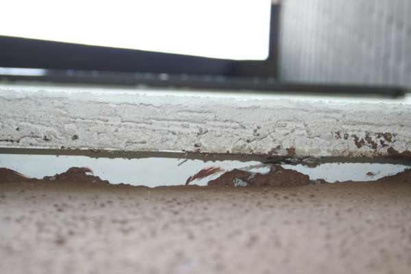

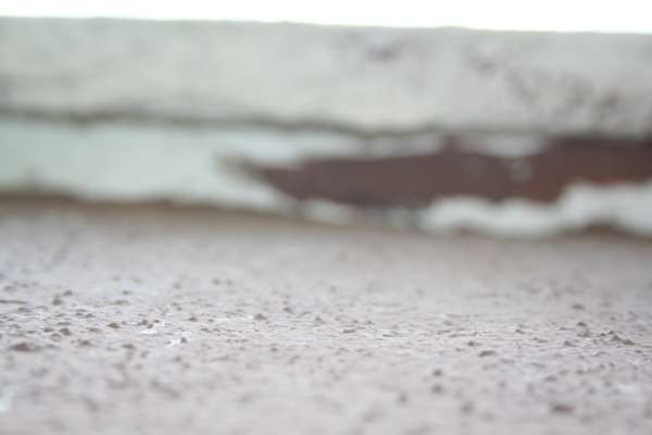

Guten Tag zusammen.
Wir haben seit 2 Jahren jetzt eine im 1983 gebaute Doppelhaushälfte (Fertighaus) von einer älteren Frau übernommen/gekauft. Das größte Teil der Doppelhaushälfte ist nach Nord-Westen, Nord-Osten orientiert.
In der Beschreibung von der Konstruktion steht: "Fugenloser Außenputz auf Vollwärmeschutzplatten, Spannplatten, Holzrahmenkonstruktion mit Mineralfaserdämmplatten, Dampfsperre, Spannplatten. Die Gesamtaußenwandstärke beträgt ca. 134 mm. "
Das Haus ist feucht. Unser Hydrometer zeigt 55-60 % der relativen Feuchtigkeit, obwohl wir jeden Sonnentag zum Lüften ausnutzen.
Im Eckzimmer an der Nordseite haben wir Schimmel.
Was wir als erstes gemacht haben war das Fensteraustausch. Sie waren undicht, zum Teil mit Rissen. In diesem Jahr will ich die Fassade neu streichen. Und bei Vorbereitungsarbeiten habe ich einen tiefen Perimeterriss von 1 bis 35 mm, der sich um das ganze Gebäude zieht  -  entdeckt. Man muss noch sagen, dass der Keller ist massiv gebaut und ist in Ordnung.
Meine Frage wäre dann was ich mit der Risse am besten machen kann.
Das geeignete Dichtungsmaterial (welches  -  Acryl, Dichtband, Dichtmasse ...). Ich habe selbst im Internet nichts wirklich Passendes gefunden.
Ich bedanke mich im Voraus. Svetlana.
Ich versuche jetzt die Bilder hochzuladen. Die Bilder sind von unten her gemacht.

    🔴 KRITISCH: Sofortige statische Prüfung durch einen zertifizierten Bauingenieur oder Statiker – Rissbreite bis 35 mm weist auf gravierende Fundamentsetzung oder strukturelle Instabilität hin.
    🔴 KRITISCH: Keine Eigenreparatur mit Acryl, Dichtbändern oder oberflächlichen Abdichtungen – diese sind technisch unzulässig, verschleiern das Symptom und erhöhen Schadensrisiken.
    ⚠️ WICHTIG: Umgehende Feuchte- und Schimmeldiagnose durch zertifizierten Sachverständigen (ZVSHK/VDBUM), da Riss als Eintrittspforte für kapillare und aufsteigende Feuchte mit direktem Zusammenhang zur bestehenden Schimmelbildung im Nordzimmer.
    ⚠️ WICHTIG: Vollständige Ursachenanalyse vor Sanierung: Prüfung von Baugrund, Grundwasserstand, Horizontalsperre, Entwässerungssystem und Anschlussdetails Keller/Wand – insbesondere bei Fertighaus aus 1983 mit Holzrahmenkonstruktion.
    Ein horizontaler, tiefer Perimeterriss an der Anschlussstelle zwischen Keller und Fundament eines Fertighauses aus dem Jahr 1983 deutet auf potenzielle strukturelle Probleme und Feuchtigkeitsprobleme hin. 🔴 Solche Risse können durch Setzungen, thermische Spannungen oder Materialermüdung entstehen.
    🔴 Gefahr: Das Eindringen von Feuchtigkeit durch den Riss kann zu Schimmelbildung, Korrosion der Bewehrung im Fundament und Schädigung der Bausubstanz führen. 🔴 Zudem kann die Stabilität des Gebäudes beeinträchtigt werden.
    • Ursachenforschung: Eine genaue Untersuchung der Rissursache ist entscheidend. Dies beinhaltet die Prüfung der Bodenverhältnisse, der Entwässerungssituation und der Bauausführung.
    • Abdichtung: Der Riss muss fachgerecht abgedichtet werden, um das Eindringen von Feuchtigkeit zu verhindern. Hierfür eignen sich spezielle Dichtungsmaterialien und Injektionsverfahren.
    • Statische Prüfung: Bei tiefen und breiten Rissen sollte ein Statiker die Standsicherheit des Gebäudes überprüfen.
    Acryl und Dichtbänder sind möglicherweise nicht ausreichend, um einen tiefen Perimeterriss dauerhaft abzudichten. Eine professionelle Sanierung ist ratsam.
    👉 Handlungsempfehlung: Lassen Sie den Perimeterriss von einem Bausachverständigen begutachten, um die Ursache zu ermitteln und ein Sanierungskonzept zu erstellen.
    Der vorliegende Sachverhalt beschreibt eine Doppelhaushälfte aus dem Jahr 1983 in Fertigbauweise mit einem massiven Keller. Es wurden ein Fensteraustausch durchgeführt, eine hohe Luftfeuchtigkeit von 55-60 % sowie Schimmel im Nordzimmer festgestellt. Zudem wurde ein durchgehender Perimeterriss von 1 bis 35 mm entdeckt, der sich um das gesamte Gebäude zieht.
    🔴 Gefahr: Der durchgehende Perimeterriss mit einer Breite von bis zu 35 mm stellt ein erhebliches statisches und eindringendes Risiko dar. Bei einem Fertighaus von 1983 kann dies auf eine Setzung des Fundaments oder eine unzureichende Lastabtragung hindeuten. Zudem besteht die Gefahr, dass durch den Riss Feuchtigkeit und Schadstoffe in die Konstruktion eindringen, was die Bausubstanz weiter schädigt.
    ➕ Ergänzung: Die hohe Luftfeuchtigkeit und der Schimmelbefall sind nicht allein durch undichte Fenster zu erklären. Der massive Perimeterriss kann als Eintrittspforte für aufsteigende Feuchtigkeit dienen, die dann in die Holzrahmenkonstruktion eindringt. Die Dampfsperre in der Wand könnte durch den Riss beschädigt sein, was zu Tauwasserausfall in der Dämmung führt.
    ⚠️ Korrektur: Eine einfache Abdichtung mit Acryl oder Dichtband ist bei einem Riss dieser Größenordnung völlig unzureichend. Solche Materialien sind für Dehnungsfugen oder kleine Risse gedacht, nicht für strukturelle Trennungen von bis zu 35 mm. Eine fachgerechte Sanierung erfordert eine Untersuchung der Rissursache und eine flexible, druckwasserdichte Abdichtung.
    👉 Handlungsempfehlung: Beauftragen Sie umgehend einen Bauingenieur oder einen Sachverständigen für Feuchteschäden und Baustatik. Lassen Sie die Rissursache (Setzung, Materialermüdung, Wasserdruck) klären und ein Sanierungskonzept erstellen. Parallel dazu sollte der Schimmelbefall durch einen Fachbetrieb saniert werden. Führen Sie keine Eigenleistungen an der Abdichtung durch, da dies die Gewährleistung und Versicherung gefährden kann.
    Ein Perimeterriss, der sich um das gesamte Gebäude zieht und bis zu 35 mm breit ist, stellt ein schwerwiegendes strukturelles Problem dar – insbesondere bei einem Fertighaus aus dem Jahr 1983 mit Holzrahmenkonstruktion und geringer Wandstärke (134 mm). Solche Risse deuten auf erhebliche Setzungen, Fundamentverformungen oder Bodenbewegungen hin, die die statische Integrität des Gebäudes gefährden können.
    🔴 Gefahr: Der Riss ist kein bloßes Oberflächenphänomen, sondern ein Indikator für tieferliegende statische Belastungen. Bei Holzrahmenbauten kann ein solcher Riss die Dampfsperre, die Wärmedämmung und die konstruktive Verbindung zwischen Fundament und Wand nachhaltig beeinträchtigen – mit Folgen für Feuchteschäden, Schimmelbildung und langfristige Bauteilzerstörung.
    🔴 Gefahr: Die bestehende Schimmelbildung im Nord-Eckzimmer sowie die dauerhaft erhöhte Raumluftfeuchte (55–60 % RH trotz regelmäßigen Lüftens) weisen auf eine massive Feuchteeinwirkung von außen hin – vermutlich über den Perimeterriss und/oder eine defekte Horizontalsperre, die bei Fertighäusern dieser Bauzeit oft unzureichend oder gar nicht vorhanden ist.
    ⚠️ Korrektur: Ein bloßes Abdichten mit Acryl, Dichtband oder Standard-Dichtmasse ist technisch unzulässig und gefährlich – solche Materialien sind nicht für dynamische Rissbewegungen, kapillare Feuchteaufnahme oder langfristige Dauerbelastung geeignet und verschleiern nur das Symptom, ohne die Ursache zu beseitigen.
    ➕ Ergänzung: Die Ursachenanalyse muss zwingend Bodenuntersuchungen (Baugrund, Grundwasserstand), eine Prüfung der Horizontalsperre, der Entwässerung (Rohrbrüche, verstopfte Sickergräben, fehlende Abläufe) sowie eine statische Bewertung des Fundaments und der Anschlusszone Keller/Wand umfassen.
    ❌ Widerspruch: Die Annahme, dass ein Fassadenanstrich oder eine oberflächliche Sanierung des Risses ausreichend sei, ist grundlegend falsch – dies würde die Schäden beschleunigen und rechtliche Haftungsrisiken bei zukünftigen Verkäufen oder Versicherungsfällen erhöhen.
    👉 Handlungsempfehlung: Beauftragen Sie umgehend einen zertifizierten Sachverständigen für Baubegleitung und Schadensanalyse (DINAbk. 18115 / Bausachverständiger nach ZVSHK oder VDBUM), der vor Ort eine umfassende Bauwerksdiagnose inkl. Feuchtemessung im Mauerwerk, Rissmonitoring und statischer Bewertung durchführt – eine Sanierung darf erst nach vollständiger Ursachenklärung und Planung durch einen Fachplaner erfolgen.
