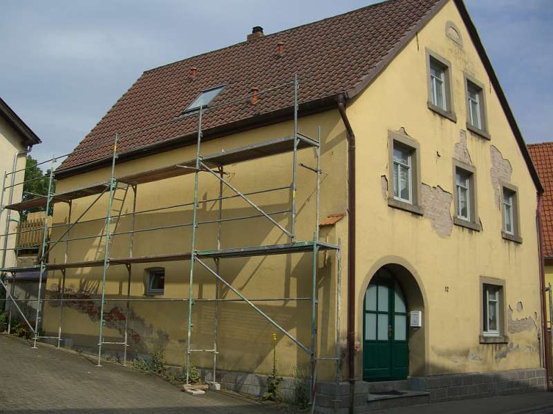

Hallo an alle,
wir haben ein Problem! (wer nicht? 🙂
Wir haben uns ein älteres Haus gekauft (ca. 1930) und wollen jetzt, nachdem wir innen fertig sind, die Fassade neu verputzen lassen.
Gleichzeitig wollen wir einen Vollwärmeschutz (Styropor, Polystyrol) von 8 cm drauf haben. Mehr ist leider durch Grundstücksgrenzen (Straße) nicht möglich!
Unsere Farbe für den Putz haben wir uns natürlich auch schon ausgesucht. Es sollte ein "dreckiges" Rot werden.
Jetzt hat uns unser Verputzer gesagt, dass dies nicht möglich sei, weil der Hellbezugswert von dem Rot zu niedrig ist!
Wir könnten max. einen Hellbezugswert von 50 nehmen. Alles was drunter ist geht nicht wegen evtl. Rissbildung. Aber alle Farben in den Farbkarten, mit dem Wert über 50 sind uns zu hell!
Nun zu meiner Frage:
Gibt es eine Möglichkeit, den Wert zu senken? (Vollwärmeschutz beibehalten)
Gibt es Alternativen?
Bin dankbar für jeden Vorschlag.
Frank
