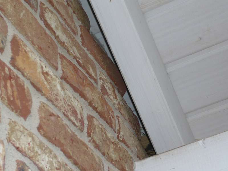

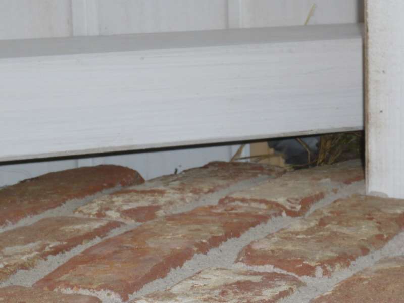

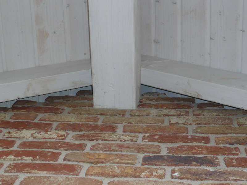

    Vor ein paar Tagen ist uns aufgefallen, dass sich Vögel an unseren Dachsparren tummeln und dann zwischen Klinker und Dachverschalung verschwinden (Nestbau). Bei näherem Hinsehen haben wir gesehen, dass der Abstand von Klinkern zum Dach einige Zentimeter entspricht (ca. 5-6 cm). Gibt es eine Norm, die den Abstand regelt?
    Zur Veranschaulichung drei Bilder. Im vorliegenden Fall würde man die Fugenbreiten sicherlich berechnen.
    5 bis 6 cm sind natürlich zu viel.
    Das trocknen der Holzkonstruktion sollte berücksichtigt werden.
    Augenscheinlich erscheinen ca. 15 bis 20 mm Fugenbreite ausreichend, die  -  je nach Konstruktion  -  mit einem Quellband geschlossen werden könnten.
