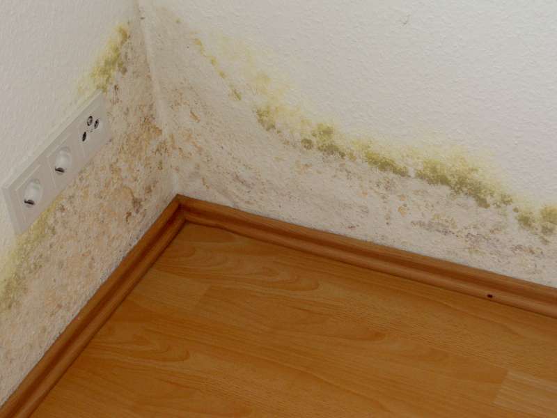

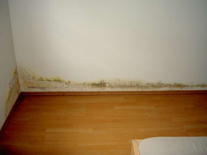

wir haben ein Problem mit Schimmel in unserer Erdgeschoss-Mietwohnung in Saarbrücken (Saarland).
Der Schimmel ist in unserem Schlafzimmer in einer Ecke entstanden. Diese Ecke hat zwei Außenwände und ist nicht unterkellert.
Der Schimmelpilz ist dann hinter unseren Schlafzimmerschrank gewandert, aber nimmt in der Stärke ab. Er hat also seinen Ursprung an einer Stelle, die nicht durch einen Schrank versperrt war, die aber trotzdem schlecht zugänglich ist. Da Fußleisten angebracht sind, hatte der Schrank einen Abstand von 3 cm zur Wand.
Die Wohnung ist ein Neubau, wir sind vor 3 Jahren (sehr schnell nach Fertigstellung des Hauses) eingezogen.
Weil wir sehr auf das Raumklima achten, haben wir schon länger zwei Hygrometer in jedem Zimmer. Im Winter liegt die durchschnittliche Raumluftfeuchtigkeit bei 55 % und im Sommer bei 50 %.
Unser Schlafzimmer ist gleichzeitig unser Büro, d.h. abends haben wir beide Fenster offen, tagsüber haben wir eine durchschnittliche Temperatur von 21 Grad.
Wäsche trocknen wir in dem Zimmer nicht. Tagsüber lüften wir im Winter mindestens 5 Mal am Tag für mehrere Minuten.
Mich würde interessieren, ob es aus diesen Angaben ersichtlich ist, dass wir die Schimmelpilzbildung selbst verursacht haben. Wir sind der Meinung, dass wir ein ganz normales Mietverhalten haben und dass eher ein Baumangel vorliegt, denn auch der Keller des Hauses ist komplett nass! Zudem gab es im baugleichen Nachbarhaus (in der gleichen Wohnung, aber im Wohnzimmer, auch schon einen Wasserschaden).

Hallo Heidi,
in der Ecke stand dann vermutlich der Schreibtisch an der Wand?

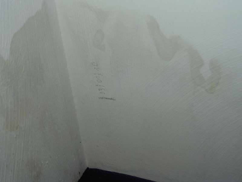

Und das zweite Bild ist von Keller, der aber damit ja sicher nichts zu tun hat.
Konnten Sie die Ecke sonst regelmäßig beim Saubermachen kontrollieren?
Wie lange ist das denn jetzt schon so?
Ich würde die Tapete schleunigst entfernen.
Aber gleich in eine Folientüte und raus in die Tonne.
Den Vermieter informieren und dann nach der Ursache suchen lassen. -

Danke für die Antwort. An der langen Wandseite ...
An der langen Wandseite stand der Schrank, an der kurzen Seite hatte der Schrank ca. 7 cm Abstand zur Wand. Man konnte ein Bügelrett reinstellen und auch mit dem Staubsauger rein. Ecke war allerdings immer dunkel, sodass wir den Schimmel nicht gesehen haben.
Wir haben den Schrank vor einer Woche umgesetzt und die Fläche so wie sie ist mit Malerfolie und Packband luftdicht verklebt - wir lassen alles so bis der Gutachter kommt.
Das Bild vom Keller zeigt ja, dass der Keller auch nass ist und zwar nicht nur unser Teil, sondern auf der ganzen Grundfläche des Hauses ist er komplett nass.
Auch wenn das eine das andere nicht bedingt, ist es schon ein merkwürdiger Zufall. -
