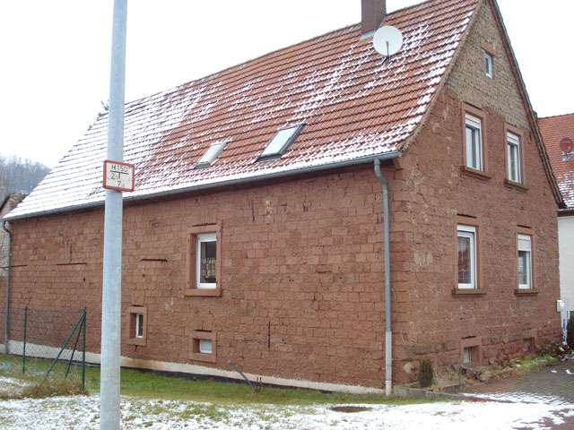

Hallo ihr Experten!
Wir sind aktuell am Umbauen unseres Einfamilienhaus.
Nun geht es so langsam in Richtung Dämmung der Fassade.

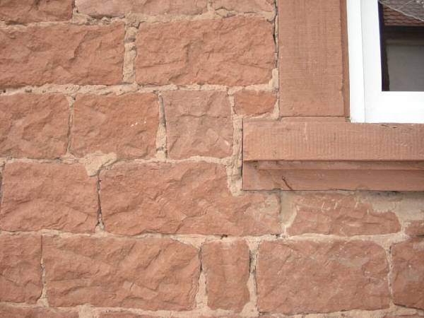

Diese besteht aus ca. 50 cm dickem rotem Sand- / Bruchstein und ist materialbedingt uneben. Feuchtigkeit ist weder im Sockelbereich noch am Rest der Außenmauer vorhanden.
Das Dach wird aktuell neu gedeckt und alle Dämmmaßnahmen im Dachbereich werden mit ausgeführt.
Der Dachüberstand ist mit knapp 50 cm ausreichend bemessen.
Auftretende Fragen:
1. Zu welchem Dämmsystem würdet ihr raten? (Hinterlüftet, Diffusionsoffen, etc.)
2. Welches Material würdet ihr empfehlen? (Styrodur, Holzfaser, etc.)
Dieses sollte im Bezug auf KfW Förderung passend sein.
3. Welcher Aufbau der Dämmung ist auf Grund der Unebenheit ratsam?
Die Fassade soll nach abgeschlossener Dämmung verputzt werden.
Bei allen Ratschlägen sollte natürlich preislich das Ganze nicht komplett aus dem Ufer laufen. 🙂
Vielen Dank schon mal im Voraus für eure Hilfe.

    🔴 KRITISCH: Vor jeder Dämmmaßnahme ist eine fachliche Feuchteprüfung (kapillare Feuchtemessung, ggf. Bohrkernanalyse) durch einen zertifizierten Bausachverständigen für historische Bauwerke zwingend erforderlich – sichtbare Trockenheit täuscht bei Sandstein.
    🔴 KRITISCH: Nur eine hinterlüftete, diffusionsoffene Fassade mit mind. 20 mm Lüftungsspalt und mineralischem Dämmstoff (z. B. Mineralwolle) ist langfristig sicher – WDVSAbk. mit EPS, XPS oder Holzfaser birgt erhebliches Schadensrisiko am frostempfindlichen Sandstein.
    ⚠️ WICHTIG: Eine schadstoffanalytische Prüfung (Asbest, PCB, Schwermetalle) in bestehenden Putzen, Anstrichen und Fugen ist vor Bearbeitung verpflichtend.
    ⚠️ WICHTIG: Die Dämmung muss den Denkmalschutzrechtlichen Vorgaben entsprechen – eine vorherige Abstimmung mit der zuständigen Denkmalschutzbehörde ist zwingend, §15 EnEVAbk. gilt nicht automatisch.

    • Aufbau des Dämmsystems: Bei unebenen Wänden ist eine Unterkonstruktion erforderlich, um eine planebene Dämmfläche zu schaffen.

    Der vorliegende Sachverhalt beschreibt die geplante Fassadendämmung eines Sandsteinhauses mit unebener Wand. Die Abwesenheit von Feuchtigkeit ist ein positiver Befund, jedoch erfordert die spezifische Materialität des Sandsteins eine besonders sorgfältige Planung, um Bauschäden zu vermeiden.
    ✅ Zustimmung: Die Entscheidung, das Dach zeitgleich zu dämmen, ist fachlich korrekt, da Wärmebrücken am Dachanschluss vermieden werden. Auch der ausreichende Dachüberstand von 50 cm ist ein gutes Kriterium für den Spritzwasserschutz der späteren Dämmung.
    ⚠️ Korrektur: Die Annahme, dass Feuchtigkeit im Mauerwerk nicht vorhanden sei, kann trügerisch sein. Sandstein ist kapillar aktiv und kann unsichtbare Feuchte binden. Eine kapillare Feuchtemessung durch einen Sachverständigen ist vor Dämmbeginn zwingend erforderlich, da eine Dämmung auf feuchtem Mauerwerk zu massiven Schäden führt.
    ➕ Ergänzung: Aufgrund der Unebenheit der Wand ist ein hinterlüftetes System mit einer Unterkonstruktion aus Holz oder Aluminium die robusteste und materialschonendste Lösung. Alternativ kann ein WDVS mit Ausgleichsschüttung oder speziellen Dämmkeilen verwendet werden, was jedoch aufwändiger ist. Als Dämmmaterial ist Holzfaser (diffusionsoffen) für Altbauten ideal, während Styrodur (XPS) im Sockelbereich eingesetzt werden kann.
    🔴 Gefahr: Die größte Gefahr besteht in der Verwendung eines zu dichten Dämmsystems (z.B. herkömmliches EPS-WDVS ohne diffusionsoffene Eigenschaften). Dies kann zu Feuchtestau im Sandstein führen, der dann von innen nach außen nicht mehr trocknen kann. Dies führt unweigerlich zu Frostschäden und Putzabplatzungen.
    👉 Handlungsempfehlung: Beauftragen Sie einen Energieberater mit der Erstellung eines individuellen Sanierungsfahrplans (iSFP), der die KfW-Förderung sicherstellt. Lassen Sie zudem einen Bausachverständigen die Feuchte und die Tragfähigkeit des Sandsteins prüfen. Für die Ausführung empfehle ich ein zertifiziertes Fachunternehmen für WDVS oder hinterlüftete Fassaden mit Erfahrung im Denkmal- und Altbaubereich.
    Das Vorhaben betrifft die Fassadendämmung eines historischen Sandsteinhauses mit massiver, unebener, 50 cm dicker Bruchsteinmauer – ein Bauwerk, das hohe Anforderungen an Feuchte- und Wärmeübergang sowie den Denkmalschutz stellt.
    🔴 Gefahr: Eine unsachgemäße Dämmung – insbesondere mit diffusionsoffenen oder nicht hinterlüfteten Systemen – birgt erhebliches Risiko für Feuchtespeicherung im Mauerwerk, Frostschäden an Sandstein und langfristigen Verfall der Fassade, da Sandstein stark wasseraufnehmend und frostempfindlich ist.
    ⚠️ Korrektur: Die Annahme, dass fehlende sichtbare Feuchtigkeit im Sockelbereich Sicherheit bedeutet, ist irreführend: Kapillare Feuchteaufnahme, Kondensatbildung hinter der Dämmung oder fehlende Dampfbremse können schleichend zu Schäden führen – sichtbare Feuchte ist oft erst ein Spätindikator.
    ➕ Ergänzung: Für Sandsteinfassaden ist grundsätzlich eine hinterlüftete, diffusionsoffene Fassade mit mineralischem Dämmstoff (z. B. Mineralwolle) und Lüftungsspalt (mind. 20 mm) die einzige sicherheitsorientierte Option – Styrodur oder Holzfaser sind bei massiven, feuchtesensiblen Natursteinmauern nicht geeignet.
    ✅ Zustimmung: Der ausreichende Dachüberstand von 50 cm ist positiv zu bewerten, da er Regenwasserablauf und Unterschutzstellung der Dämmung begünstigt – dies ist eine wichtige Voraussetzung für die Langzeitstabilität.
    ➕ Ergänzung: KfW-Förderung setzt zwar bestimmte U-Werte voraus, aber bei historischen Sandsteinfassaden ist die Einhaltung der Energieeinsparverordnung (EnEV) nicht zwingend mit einer Dämmung verbunden – stattdessen ist eine denkmalgerechte Sanierung nach § 15 EnEV oder eine Einzelfallprüfung durch die zuständige Denkmalschutzbehörde erforderlich.
    🔴 Gefahr: Ein Verputz direkt auf Dämmung ohne fachgerechte Befestigung (z. B. bei unebener Untergrund ohne Ausgleich oder mechanische Verankerung) birgt Risiken für Putzabplatzungen, Rissbildung und Wärmebrücken – insbesondere bei thermisch hochbelasteten Sandsteinfugen.
    👉 Handlungsempfehlung: Beauftragen Sie vor Planung und Ausführung unbedingt einen zertifizierten Energieberater (KfW-Liste) und einen denkmalpflegerisch erfahrenen Bauphysiker oder Sachverständigen für historische Bauwerke – nur so lässt sich ein dauerhaft sicheres, förderfähiges und denkmalverträgliches Dämmsystem individuell ermitteln.

    • Qwen weist auf das Risiko von Putzabplatzungen bei unebenem Untergrund und unzureichender Befestigung hin – präzisere mechanische Risikobewertung.

  52. Fassadendämmung: Erfolgreiche Sanierung & Heizkostenersparnis im Altbau
    hier ist der Fragesteller ..
    ... inzwischen mit der Dämmung fertig und spart jedes Jahr 3227,- Heizkosten.
    gratisluxuszugabe: die mit wenig Aufwand upgedatete Heizung schafft es endlich,
    das Gebäude nicht nur frostfrei zu "heizen", sondern für behagliche 22 °c zu sorgen.
    weil ein Fachmann die Maßnahme geplant, ausgeschrieben und überwacht, obendrein
    bei der Beantragung der Fördermittel geholfen hat, ist der break-even-point für die
    energetische Sanierung in 8,5 Jahren erreicht.
    nebenbei wurden ein paar gefährliche bauphysikalische und bauliche fallen entschärft,
    in die Energieberater und Ziegelphysiker gleichermaßen reingeraten sind.
    so einfach ist das : -p
