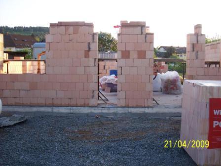

Ich beurteile die Qualität des Mauerwerks anhand der Fotos. Zwischenräume im T9 Mauerwerk sind nicht ideal, da sie die Wärmedämmung und Stabilität beeinträchtigen können.
🔴 Gefahr: Ungleichmäßige oder zu große Zwischenräume können auf mangelhafte Ausführung hindeuten und die Tragfähigkeit des Mauerwerks negativ beeinflussen.
- Prüfen Sie, ob die Mauersteine versetzt gemauert sind, um vertikale Fugen zu vermeiden.
- Achten Sie auf eine vollständige Vermörtelung der Stoß- und Lagerfugen.
- Kontrollieren Sie die Einhaltung der zulässigen Toleranzen gemäß DINAbk. 18202.
Ich empfehle, einen Bausachverständigen hinzuzuziehen, der das Mauerwerk vor Ort begutachtet und die Einhaltung der einschlägigen Normen und Richtlinien überprüft.
👉 Handlungsempfehlung: Dokumentieren Sie alle Auffälligkeiten und fordern Sie eine Nachbesserung durch das Bauunternehmen.

Der vorliegende Sachverhalt beschreibt ein Rohbau-Mauerwerk der Kategorie T9, bei dem der Bauherr optische Auffälligkeiten in Form von Zwischenräumen feststellt und die fachgerechte Ausführung hinterfragt. T9-Mauerwerk ist ein hochwertiges Sichtmauerwerk mit erhöhten Anforderungen an die Optik und Maßgenauigkeit. Die zulässigen Toleranzen sind in der DIN 18202 und der ATV DIN 18330 geregelt, wobei für T9 besonders enge Grenzen gelten.
✅ Zustimmung: Die Frage nach der fachgerechten Ausführung ist bei T9-Mauerwerk absolut berechtigt. Sichtbare Zwischenräume oder ungleichmäßige Fugen können auf eine mangelhafte Verarbeitung hindeuten und sind in diesem Qualitätsstandard grundsätzlich zu beanstanden.
➕ Ergänzung: Entscheidend ist die genaue Art der Zwischenräume. Handelt es sich um offene Stoßfugen (vertikale Fugen zwischen den Steinen), um Risse im Steinmaterial oder um Hohlräume im Mörtelbett? Jede dieser Abweichungen hat eine andere Ursache und Bewertung. Ohne die genannten Bilder ist eine abschließende Beurteilung nicht möglich.
⚠️ Korrektur: Die Aussage "Ab und zu sind Zwischenräume zu sehen" ist zu vage. Bei T9-Mauerwerk sind selbst kleinste, unregelmäßige Fugenbilder oder Abweichungen von der Flucht in der Regel nicht zulässig und müssen dokumentiert und geprüft werden.
🔴 Gefahr: Die größte Gefahr liegt in der optischen Mangelhaftigkeit, die zu einer Abnahmeverweigerung oder erheblichen Wertminderung führen kann. Zudem können unzureichend verfüllte Fugen die Statik und die Schlagregendichtigkeit des Mauerwerks beeinträchtigen.
👉 Handlungsempfehlung: Beauftragen Sie umgehend einen unabhängigen Bausachverständigen oder Prüfingenieur. Dieser kann die Fotos vor Ort bewerten, die Einhaltung der Toleranzen nach DIN 18202 messen und ein qualifiziertes Mängelprotokoll erstellen. Parallel dazu sollten Sie den ausführenden Maurerbetrieb schriftlich zur Stellungnahme auffordern und die Mängel dokumentieren. Nur so können Sie Ihre Gewährleistungsansprüche sichern.

Bei T9-Mauerwerk (9 cm dicke, meist hochwertige Kalksandstein- oder Porenbetonsteine) handelt es sich um eine tragende oder aussteifende Innenwandkonstruktion, deren fachgerechte Ausführung entscheidend für Statik, Schallschutz, Wärmedämmung und spätere Putzhaftung ist.
🔴 Gefahr: Sichtbare Zwischenräume im Mauerwerk sind grundsätzlich nicht zulässig – sie deuten auf fehlende Vollvermörtelung, unzureichende Lagerfugenkontrolle oder ungenaue Steinabmessungen hin und können zu statischen Schwächen, Schallbrücken, Feuchteeintrag und Putzabplatzungen führen.
⚠️ Korrektur: Die zulässigen Toleranzen nach DIN 18195 und DIN 18196 sehen für Lagerfugen eine maximale Dicke von 12 mm vor, jedoch nur bei vollflächiger, lückenloser Verankerung – Zwischenräume oder Lufteinschlüsse zwischen Stein und Mörtel sind ausdrücklich unzulässig.
➕ Ergänzung: Eine fachgerechte Ausführung erfordert vollflächige, mindestens 85 %ige Mörtelauflage, planparallele Steinlagen, horizontale und vertikale Fugenkontrolle mit Richtschnur und Wasserwaage sowie eine Fugenbreite von 8–12 mm – nicht jedoch Lücken oder Hohlräume.
❌ Widerspruch: Die Annahme, dass gelegentliche Zwischenräume "normal" seien, ist fachlich falsch und gefährlich – solche Mängel sind nicht nachträglich korrigierbar, ohne Teile der Wand zu entfernen und neu zu mauern.
🔴 Gefahr: Unvermörtelte Bereiche reduzieren die Tragfähigkeit und erhöhen das Risiko von Rissbildung unter Last, insbesondere bei späterer Aufstockung oder Einbau schwerer Befestigungselemente.
👉 Handlungsempfehlung: Beauftragen Sie unverzüglich einen zertifizierten Bauingenieur oder staatlich anerkannten Sachverständigen für Mauerwerkskonstruktionen zur statischen und ausführungsbezogenen Prüfung – eine Nachbesserung vor Putz- oder Verkleidungsarbeiten ist zwingend erforderlich.

Die zulässigen Toleranzen für Mauerwerk sind in der DIN 18202 festgelegt. Abweichungen von der Soll-Maße sollten innerhalb dieser Grenzen liegen, um die Qualität und Stabilität des Mauerwerks zu gewährleisten. Ein Bausachverständiger kann die Einhaltung der Toleranzen überprüfen. - Sind Zwischenräume im T9 Mauerwerk normal?
Kleine Zwischenräume können vorkommen, sollten aber die Ausnahme sein. Größere oder häufige Zwischenräume deuten auf eine mangelhafte Ausführung hin und können die Wärmedämmung und Stabilität beeinträchtigen. Eine fachgerechte Vermörtelung ist entscheidend. - Wie kann ich die Qualität des Mauerwerks selbst prüfen?
Achten Sie auf eine gleichmäßige Ausführung, versetzte Fugen, vollständige Vermörtelung und die Einhaltung der Toleranzen. Dokumentieren Sie Auffälligkeiten und ziehen Sie bei Unsicherheiten einen Fachmann hinzu. Eine Sichtprüfung kann erste Hinweise geben, ersetzt aber keine professionelle Begutachtung. - Was tun, wenn Mängel am Mauerwerk festgestellt werden?
Dokumentieren Sie die Mängel schriftlich und fordern Sie das Bauunternehmen zur Nachbesserung auf. Setzen Sie eine angemessene Frist und bestehen Sie auf eine fachgerechte Ausführung gemäß den einschlägigen Normen und Richtlinien. Bei Uneinigkeiten kann ein Bausachverständiger hinzugezogen werden. - Welche Rolle spielt die Vermörtelung bei T9 Mauerwerk?
