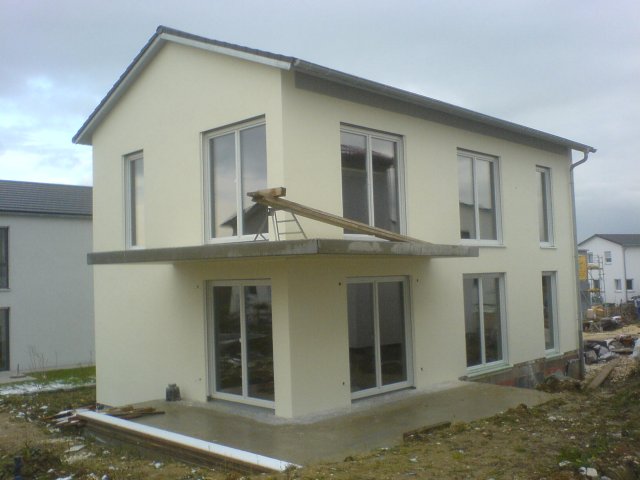

Vor einigen Monaten haben wir unser neues Haus bezogen, obwohl vieles noch nicht fertig ist. Gebaut haben wir mit Gisoplan Therm 37,5/22,5 (22,5 cm Neopor-Dämmung, U-Wert 0,13).
Ich habe nun schon (auch hier) viel über Montagezylinder, Montageplatten etc. gelesen, die vor dem Verputzen hätten angebracht werden müssen. Das hilft alles nichts mehr, das Haus ist bereits verputzt und angemalt, das Gerüst ist schon lange weg. Vielleicht hätten der Maurer, der Gipser, der Bauleiter, der Gisoton-Außendienst-Mitarbeiter oder sonst wer ja mal die Frage stellen können: Wie werden denn z.B. die französischen Balkone, ein Vordach, Briefkästen oder die Satellitenschüssel montiert?
Was würdet Ihr empfehlen? Ich danke Euch schon im Voraus für Eure Antworten und wünsche Euch schon mal "Frohe Ostern! " Erwin

Wie schon geschrieben, sind wir schon vor einigen Monaten eingezogen. Die letzte Rechnung unseres Bauleiters (auf Stundenhonorar-Basis) ist auch schon lange bezahlt.
Die Satellitenanlage werde ich auf jeden Fall selbst montieren. Und um die Geländer wollte ich mich evtl. auch selbst kümmern, sie evtl. auch selbst montieren. Es sind immerhin (franz. Balkone mit 1,4 m bzw. 2,4 m Breite gerechnet sowie ca. 13 m Balkongeländer) über 24 lfm.

Ich habe mir zwischenzeitlich überlegt, auch zuerst bei Gisoton anzurufen, vielleicht haben die mit diesem Problem (vergessene Schwerlastbefestigungen) auch Erfahrungen. Ich war ja vor und während des Baus mehrfach dort und hatte einen guten Kontakt dorthin.
Tja, so geht das eben, wenn man viel selber machen will bzw. auch muss ...

Thermax von Fischer - nicht zu kurz?
Danke für den Hinweis. Die Thermax-Dübel habe ich auch schon angeschaut, allerdings habe ich da noch nichts gefunden für die 22,5 cm starke Dämmung. Ist da nicht bei ca. 17 cm Schluss - oder ist mir da etwas entgangen?
Gruß Erwin -

Thermax von Fischer - bis 180 mm
Ich habe gerade nochmal bei fischer.de nachgeschaut: Nutzlänge von 45 bis 180 mm. Trotzdem nochmal Danke für den Hinweis. -

oh sorry, das hatte ich übersehen mit den 22 cm. Da greift dann noch nicht mal Amo-Max (bis 200 mm). -

Tja, irgendwo rächt sich jetzt diese starke Dämmung - sind 22,5 cm Neopor wirklich (noch) so exotisch, dass es noch nicht einmal ein vernünftiges Dübelsystem dafür gibt? *grübel*

Ich finde ja noch nicht einmal Montageplatten, die dicker als 20 cm sind. Das einzig sinnvolle derzeit scheint mir das Hilti-HIK System zu sein, das hat aber auch eine durchgehende Edelstahl-Gewindestange und ist nur 20 cm lang. Vielleicht kann man das ja auf ca. 23 cm verlängern, kennt vielleicht jemand dieses System?
