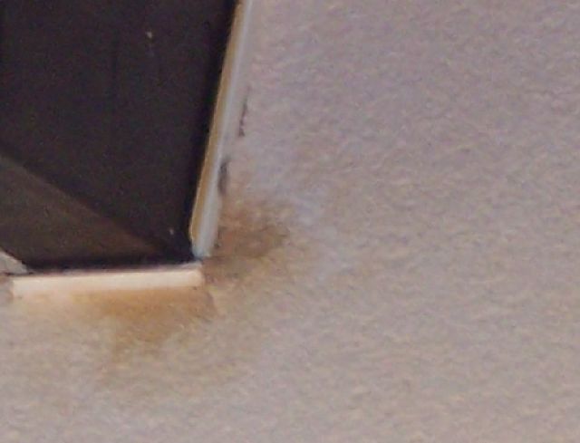

  6. WDVS Kondensat: Undichte Fußpfette – Fotos & Skizze
    Verspätung und weitere Daten
    Hallo wie vorher geschildert ist richtig wir haben zwischen Fußpfette und Ringanker keine richtige Abdichtung und die Dampfsperre aufs Styrodur gezogen bzw. auf den Putz!
    Ich habe gerade ein paar Fotos gemacht worauf das ganze derzeit schlecht zu sehen ist wegen sehr geringer Luftfeuchtigkeit.
    Des weiteren werde ich noch eine Skizze machen wie sich der weitere
    Mauerwerksaufbau an dieser Stelle gestaltet.
    Damit sie mir bei der Lösung meines Problems helfen können.
    Ich hoffe das wir das recht einfach bewerkstelligen können!
    Ich werde die Fotos bzw. die Skizze heute Abend Hochladen ich bedanke mich im Voraus schon mal für die Hilfe und die Geduld
    MfG
    Rafael

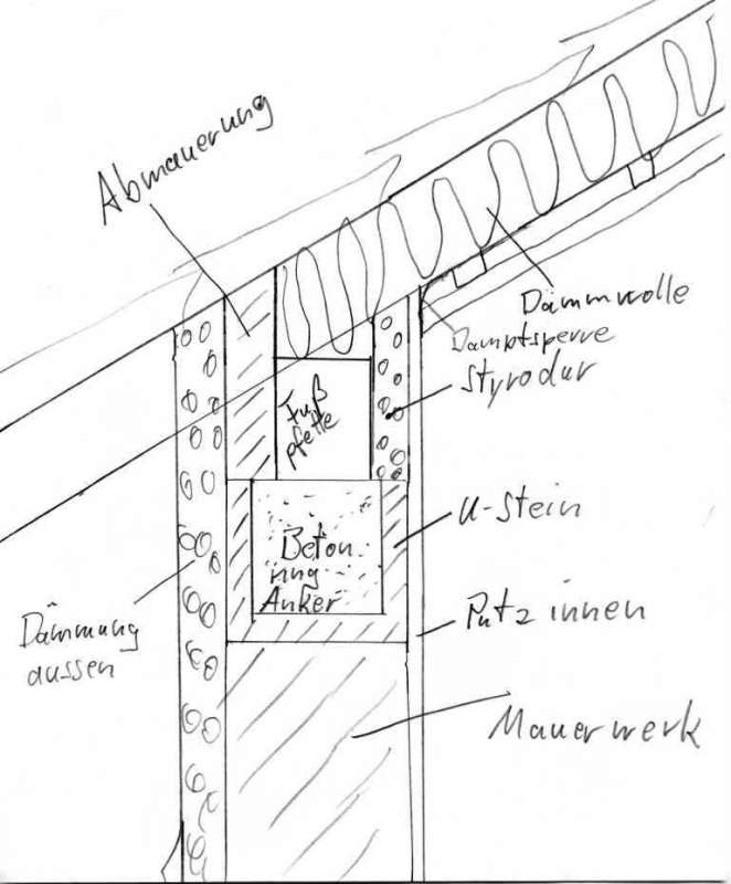

  7. Skizze
    Skizze
    • BAU.DE / BAU-Forum: 1. Bild zu Antwort "Skizze" auf die Frage "WDVS: Kondenswasser an Sparren & Schalung – Ursachen, Folgen & Sanierung?" im BAU-Forum "Außenwände und Fassaden"
  8. WDVS Kondensat: Skizze ergänzen – Details zum Aufbau
    die
    Skizze bitte noch um die Sichtschalung und die feuchten Stellen ergänzen. 😉

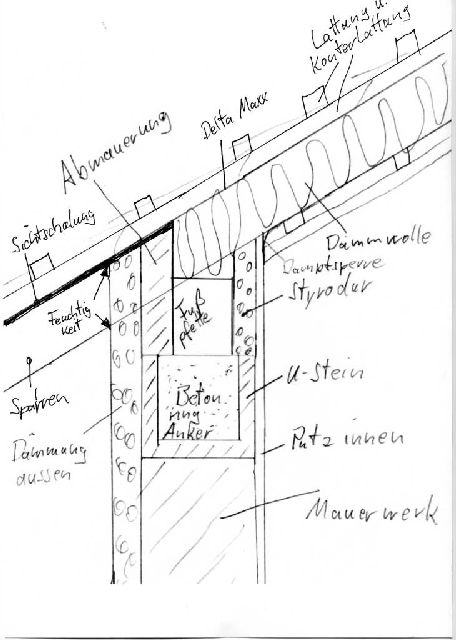

    Die Sparren sind unter einer diffusionsoffenen Unterspannbahn voll gedämmt und es ist auch eine Konterlattung vorhanden?
    Wann und in welchem Zeitraum wurden die Schrägen (von Euch?) gedämmt und verkleidet?
  9. WDVS Kondensat: Delta Maxx Unterspannbahn – Details
    Delta Maxx
    Es ist eine Konterlattung vorhanden und die Sparren sind vollgedämmt. Die Außendämmung wurde Ende Oktober bis Ende November
    angebracht und verputzt. Die Außendämmung geht bis unter die Sichtschalung mit ca. fünf Zentimetern Überdeckung, die Unterspannbahn ist eine normale Delta Maxx mit jeweils 10 bis 15 cm
    Überlappung und geht bis zum Ende der Sparren.
    Das Kondenswasser bildet sich bei hoher Luftfeuchtigkeit an der Unterseite der Sichtschalung und an den Sparren.
    Ich werde die Skizze nochmal überarbeiten und hoffe das es dann etwas besser ersichtlich ist!
    Ach ja die schrägen wurden letzten Herbst von uns gedämmt mit 20 cm
    ISOVER Steinwolle wlg 035 die Folie innen ist ebenfalls von ISOVER
    die Klebebänder waren Sicrall und Rissan und die Kartuschen waren vom selben Hersteller. Das einzige was noch nicht gedämmt ist ist der Spitzbogen. Denn wollte ich noch machen hatte aber keine Priorität da die Räume ja alle gedämmt sind und dicht verklebt.
    Oder hat das eine Auswirkung?

  12. WDVS Kondensat: Überarbeitete Skizze – Detailansicht
    Skizze
    Habe die Skizze nochmal ein wenig überarbeitet und hoffe das es jetzt besser ersichtlich ist.

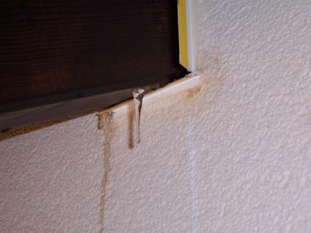

  13. WDVS Kondensat: Foto mit Eisbildung – Detailaufnahme
    Nochmal ein Foto diesmal mit Eis.

  15. WDVS Kondensat: Materialfeuchte als Ursache? – Indizien
    aber
    die Indizien sprechen eigentlich nicht für #4.
    Der dort genannte kritische Bereich ist doch noch einsehbar!?
    Gibt es irgendwo eine Rissbildung zwischen U-Stein und Styrodur?
    Und
    Er hat die Abklebung selber (sorgfältig) gemacht.
    Dann:
    Die Feuchtigkeit tritt überall, an allen Stellen auf und aus.
    Deshalb tippe ich eher auf eingeschlossene, erhöhte Materialfeuchte,
    die dann auch noch abklingen kann.
