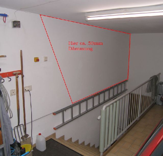

bei mir ist die Garage an das Haus angebaut, dort wo sich im Haus das Bad befindet. Oder anders ausgedrückt: Bad und Garage werden durch eine Wand getrennt. Nun habe ich im Winter immer etwas Probleme, das Bad warm zu bekommen. Statt nun die Leistung des Heizkörpers zu erhöhen, wollte ich an der Außenseite des Bades (also in der Garage) eine Dämmung aufbringen.
Die Dämmung würde in den Bereich des Kellerabganges fallen und der Raumverlust nicht stören (siehe Bild).
Frage: wie dämme ich hier einfach, billig aber effektiv?
1. Möglichkeit: 50 mm Styproporplatten aufkleben und die Platten mit Wandfarbe überstreichen.
Bedenken: a) Luft und Feuchtigkeit kann in das Styropor eindringen und die Dämmwirkung mindern b) Farbe hält nicht auf Styropor wg. Temperaturschwankungen und Wärmeausdehnung.
2. Möglichkeit: Gipskarton Verbundplatte. Das Styropor wäre geschützt, schönere Oberfläche aber aber höherer Aufwand und möglicherweise bei gleicher Gesamtdicke schlechtere Dämmwirkung.
Was würden Sie mir raten/empfehlen?
Danke vorab und Gruß

Der Nutzer plant, die Außenwand seines Bades von der Garagenseite aus zu dämmen, um Heizenergie zu sparen. Die Idee ist grundsätzlich sinnvoll, da eine ungedämmte Wand zwischen unbeheizter Garage und Bad einen erheblichen Wärmeverlust darstellt. Allerdings sind die vorgeschlagenen Lösungen aus bauphysikalischer Sicht problematisch und können zu schwerwiegenden Feuchteschäden führen.
🔴 Gefahr: Das bloße Aufkleben von Styroporplatten auf die bestehende Wand birgt ein hohes Risiko für Tauwasserbildung. Die warme, feuchte Raumluft aus dem Bad kann durch die Wand diffundieren und an der kalten Außenseite unter der Dämmung kondensieren. Dies führt zu Durchfeuchtung, Schimmelbildung und Zerstörung des Mauerwerks. Eine dampfdichte oder diffusionsoffene Konstruktion ist zwingend erforderlich.
⚠️ Korrektur: Die Annahme, dass Gipskarton-Verbundplatten eine schlechtere Dämmwirkung hätten, ist nicht pauschal richtig. Der Dämmwert hängt von der Dicke und dem Material der Dämmung ab. Entscheidend ist der U-Wert der gesamten Konstruktion. Wichtiger ist jedoch, dass auch hier die bauphysikalisch korrekte Ausführung (z.B. mit Dampfbremse) beachtet werden muss.
➕ Ergänzung: Eine fachgerechte Lösung wäre ein WDVSAbk.-System (Wärmedämmverbundsystem) für den Innenbereich der Garage, bestehend aus mineralischem Kleber, Dämmplatten (z.B. EPS oder Mineralwolle), Armierung und einem geeigneten Oberputz. Alternativ könnte eine hinterlüftete Vorsatzschale mit Dämmung und Dampfbremse installiert werden. Vor Beginn der Arbeiten muss der Zustand der bestehenden Wand (Feuchte, Risse) von einem Fachmann beurteilt werden.
👉 Handlungsempfehlung: Beauftragen Sie einen Energieberater oder Bauphysiker, der eine detaillierte Analyse der Wandkonstruktion durchführt und ein maßgeschneidertes Dämmkonzept erstellt. Lassen Sie sich von einem Fachbetrieb für Wärmedämmung ein Angebot für eine fachgerechte Ausführung machen. Die Investition in eine korrekte Dämmung ist langfristig günstiger als die Sanierung von Feuchteschäden und Schimmel.
KI-Analyse (Qwen): Garage zum Bad: Außenwand dämmen
Die beschriebene Situation betrifft eine thermisch kritische Trennwand zwischen einem beheizten Bad und einer unbeheizten Garage, wobei Wärmeverluste durch fehlende oder unzureichende Dämmung zu niedrigen Oberflächentemperaturen und erhöhtem Heizenergiebedarf führen.
🔴 Gefahr: Eine Dämmung ausschließlich auf der Garagenseite (also auf der kalten Seite der Wand) ohne Dampfbremse oder -sperre birgt ein hohes Risiko für Tauwasserausfall innerhalb der Wandkonstruktion – besonders bei feuchteempfindlichen Materialien wie Styropor. Dies kann zu Schimmelbildung, Bauteilschäden und gesundheitlichen Risiken im angrenzenden Bad führen.
⚠️ Korrektur: Die Annahme, Styroporplatten einfach aufzukleben und zu streichen, ist technisch nicht zulässig: Wandfarbe bietet keinerlei Dampfbremswirkung, Styropor ist diffusionsoffen und wird bei Feuchteeintrag dauerhaft feucht – die Dämmwirkung bricht massiv ein, und die Konstruktion wird schadensanfällig.
➕ Ergänzung: Eine fachgerechte Dämmung dieser Wand erfordert eine vollständige Wärmebrückenanalyse, Berücksichtigung der vorhandenen Baustoffe, der Feuchtesituation und der Dampfdiffusion. Die Dämmung muss entweder innen mit einer durchgängigen Dampfbremse (z. B. Aluminiumfolie mit dichtem Anschluss) oder außen (bei Zugang zur Fassade) erfolgen – nicht isoliert auf der kalten Seite.
✅ Zustimmung: Der Ansatz, statt der Heizleistung zu erhöhen, die Ursache (Wärmeverlust) zu bekämpfen, ist energetisch sinnvoll und entspricht den Grundsätzen der nachhaltigen Gebäudesanierung.
🔴 Gefahr: Die geplante Dämmung im Bereich des Kellerabganges birgt zusätzliche Risiken: Unzureichende Zugänglichkeit, mögliche Kondensationsstellen an Übergängen zu anderen Bauteilen (z. B. Kellerdecke, Bodenplatte) und fehlende Berücksichtigung von Brandschutzanforderungen bei Dämmstoffen in Garagen.
➕ Ergänzung: Gipskarton-Verbundplatten allein lösen das Dampfdiffusionsproblem nicht – sie benötigen eine fachgerecht installierte, lückenlose Dampfbremse hinter der Konstruktion sowie dichte Anschlüsse an alle angrenzenden Bauteile, was bei Eigenleistung kaum zuverlässig umsetzbar ist.
👉 Handlungsempfehlung: Beauftragen Sie einen zertifizierten Energieberater (z. B. nach DINAbk. EN 16247) oder einen staatlich anerkannten Sachverständigen für Wärmedämmung, um eine bauphysikalisch sichere Lösung zu planen – inklusive Feuchteschutznachweis, Wärmebrückenbewertung und ggf. Brandschutzprüfung. Eine Eigeninstallation ohne fachliche Begleitung ist hier nicht vertretbar.

Materialempfehlung: Calciumsilikatplatten zur Wanddämmung
ziemlich unproblematisch ...
auch mit Styropor und GK-Platten ...
meine erste Lösung wären allerdings Calciumsilikatplatten (hoch aufgeschäumter Porenbeton): Andübeln/kleben, grundieren, spachteln, streichen ...
8-10 cm Dicke wären aber bei allen Lösungen besser..
Gruß -
Oberflächenhärte: Gewebe beim Spachteln einarbeiten
beim ...
spachteln noch ein Gewebe mit einarbeiten ... dann wird die Oberfläche härter ... -
