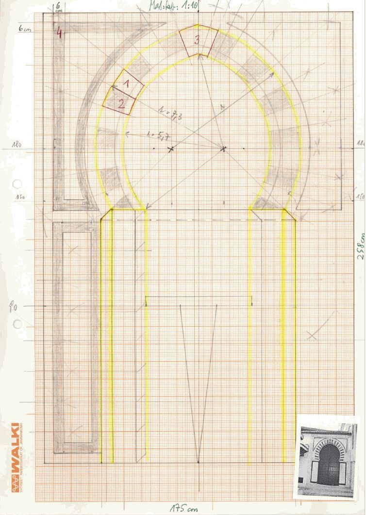

Grüß Gott, liebe Forumsmitglieder!
Ich war in Marokko auf Urlaub und bin mit fantastischen Eindrücken wieder nach Hause zurückgekehrt.
Die dortige Architektur hat es mir angetan. Insbesondere gefiel mir der im Architektenjargon genannte "Hufeisenspitzbogen" außerordentlich gut. Ich hatte die Idee auf meiner Badezimmerwand (175 cm breit, 258 cm hoch) einen Hufeisenspitzbogen in Mosaikart zu machen.
Ich bin ein totaler Architektur-Laie und habe mich mehr "recht als schlecht" in die Materie eingearbeitet (inkl. Internet).
Ich habe jetzt mit viel Schweiß und nach vielen Handentwürfen, welche jedoch keine richtigen Proportionen aufwiesen, auf Millimeterpapier einen maßstabsgetreuen Entwurf (angepasst an die Badezimmerwand) gebastelt. Zur besseren Veranschaulichung habe ich diesen Entwurf als Anhang beigefügt.
Mir ist dieser Entwurf (aus Laiensicht) halbwegs gelungen. Mein Problem ist jetzt folgendes: Die im Hufeisenspitzbogen vorhandenen Flächen (bezeichnet mit der Nr. 1 und 2) sind viel zu breit - überdies Grenzen an der Spitze des Hufeisenspitzbogens zwei Flächen aneinander (bezeichnet mit Nr. 3) was die Symmetrie stört. Ich möchte daher den gesamten Hufeisenspitzbogen in gleichmäßige Flächen von 6 cm Breite aufteilen - in der Art wie das auf dem kleinen Musterbildchen (rechts unten) dargestellt ist. Damit stoße ich aber auf meine Grenzen - sprich, ich weiß jetzt nicht mehr weiter.
Bitte, kann mir in dieser Sache ein Architekturprofi weiterhelfen und mir sagen wie ich die Sache konstruktionsmäßig angehen muss.
Danke schön im Voraus.

    Der Nutzer beschreibt ein ambitioniertes DIY-Projekt zur Nachbildung eines Hufeisenspitzbogens als Mosaik auf einer Badezimmerwand. Die Herausforderung liegt in der geometrischen Konstruktion und der gleichmäßigen Aufteilung der Flächen, was für einen Laien ohne architektonische Vorkenntnisse sehr komplex ist. Die Beschreibung deutet auf ein grundlegendes Verständnisproblem der Proportionen und Symmetrie hin, das durch einfache Handzeichnungen nicht gelöst werden kann.
    ✅ Zustimmung: Die Idee, den Bogen als Mosaik umzusetzen, ist kreativ. Die Erkenntnis, dass die aktuellen Flächen zu breit sind und die Symmetrie stört, zeigt ein gutes Problembewusstsein.
    ⚠️ Korrektur: Die Annahme, dass eine gleichmäßige Aufteilung in 6 cm breite Flächen das Problem löst, ist zu vereinfacht. Bei einem Hufeisenspitzbogen müssen die Radien und die Spitzengeometrie exakt berechnet werden, sonst entstehen unweigerlich ungleiche Segmente.
    ➕ Ergänzung: Für die Konstruktion ist eine präzise geometrische Zeichnung im CAD-Programm oder eine mathematische Berechnung der Bogenradien und der Segmentteilung erforderlich. Zudem sollte die Feuchtigkeitsbeständigkeit des Mosaiks im Badezimmer geprüft werden.
    🔴 Gefahr: 🔴 Bei einer unsachgemäßen Konstruktion kann das Mosaik optisch misslingen und die Wandoptik dauerhaft beeinträchtigen. Zudem besteht bei falscher Untergrundvorbereitung oder Verwendung ungeeigneter Kleber die Gefahr von Feuchteschäden.
    👉 Handlungsempfehlung: Beauftragen Sie einen Architekten oder Bauzeichner mit der Erstellung einer maßstabsgetreuen Konstruktionszeichnung. Alternativ nutzen Sie eine spezialisierte Software zur Bogenkonstruktion. Lassen Sie sich vor dem Kleben des Mosaiks von einem Fliesenleger zur Untergrundvorbereitung und Materialauswahl beraten.
    Der Sachverhalt beschreibt den Versuch eines Laien, einen historisch-komplexen architektonischen Formtyp — den Hufeisenspitzbogen — als dekoratives Wandelement im privaten Badezimmer umzusetzen. Dabei handelt es sich um eine rein ästhetische, nichttragende Gestaltungsidee, die keiner statischen Funktion dient, aber hohe geometrische Präzision erfordert.
    🔴 Gefahr: Die fehlende Kenntnis der konstruktiven Geometrie des Hufeisenspitzbogens führt zu systematischen Fehlern bei der Unterteilung — insbesondere bei der Krümmungskontinuität und der symmetrischen Anordnung der Segmentflächen. Eine ungenaue Konstruktion kann optisch störende Brüche, Verzerrungen oder Unregelmäßigkeiten erzeugen, die bei einer hochwertigen Mosaikverlegung besonders auffällig werden.
    ⚠️ Korrektur: Der Begriff "Hufeisenspitzbogen" ist kein standardisierter Fachbegriff der Bautechnik oder Architekturgeschichte; gemeint ist vermutlich ein aus zwei Kreisbögen zusammengesetzter Spitzbogen mit hufeisenförmiger Kontur — typisch für die islamische Architektur des Maghreb. Eine korrekte Konstruktion erfordert exakte Kreismittelpunkte, Radiusverhältnisse und Tangentialübergänge, die sich nicht durch "Millimeterpapier-Entwürfe" allein sicherstellen lassen.
    ➕ Ergänzung: Für eine 175 cm breite Wand ist eine geometrisch korrekte Unterteilung in 6 cm breite Flächen nicht automatisch möglich — die Segmentbreite muss vielmehr auf die Krümmungslänge abgestimmt werden, was eine Bogenlängenberechnung und ggf. eine parametrische Anpassung erfordert. Zudem ist die Verlegung von Mosaik auf gekrümmten Flächen technisch anspruchsvoll und setzt eine geeignete Untergrundvorbereitung (z. B. flexibler Fliesenkleber, evtl. Gipsfaserplatte mit Radiusausbildung) voraus.
    ✅ Zustimmung: Die grundsätzliche Idee, historische Formensprache als gestalterisches Element im Bad zu nutzen, ist kulturhistorisch berechtigt und technisch umsetzbar — sofern die geometrische Konstruktion fachgerecht erfolgt und die Verlegebedingungen für Mosaik auf gekrümmten Flächen eingehalten werden.
    🔴 Gefahr: Ein falsch konstruierter Bogen kann bei der Mosaikverlegung zu Spannungen im Fugenbild, Aufplatzen von Fugen oder ungleichmäßiger Kleberauftrag führen — besonders kritisch im feuchten Badezimmerumfeld, wo Feuchtigkeitsschäden und Schimmelbildung begünstigt werden können, wenn die Verlegung nicht wasserdicht und fugendicht ausgeführt wird.
    👉 Handlungsempfehlung: Beauftragen Sie einen zertifizierten Architekten oder einen Fachplaner für Fliesen- und Mosaikgestaltung mit der Erstellung einer geometrisch exakten Konstruktionszeichnung inkl. Bogenlängenberechnung, Segmentierung und Verlegeanleitung. Zudem ist eine fachkundige Baubegleitung durch einen Fliesenleger mit Erfahrung in gekrümmten Mosaikflächen unverzichtbar, um Feuchteschäden und optische Mängel zu vermeiden.
