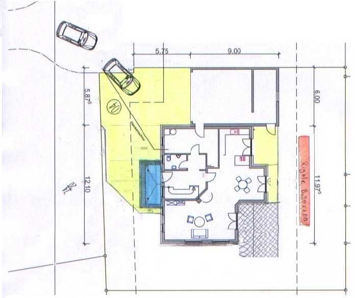

wir bauen gerade ein Einfamilienhaus und planen nun den Garten / Pflasterflächen ...
Im B-Plam steht folgendes:
Als zulässiges Höchstmaß der baulichen Nutzung wird gemäß § 19 (4) Baunutzungsverordnung (BauNVOAbk.) eine Grundflächenzahl von GRZAbk. 0,30 festgesetzt. Diese GRZ ermöglicht jeweils in Relation zur Größe der Grundstücke eine angemessene Bebauung mit Häusern von zwischen 120 und 200 m² Größe. Die Zahl der Vollgeschosse wird auf max. 1 begrenzt. So können die von jungen Familien bevorzugten Einfamilienhäuser entstehen, die im Programm "Junges Wohnen" vorgesehen sind.
Eine Überschreitung der GRZ ist nach den Bestimmungen des § 19 (4) der Baunutzungsverordnung (BauNVO) grundsätzlich (um maximal 50 %) zur Errichtung der
notwendigen Zufahrten, Stellplätze und Nebenanlagen zulässig und im Rahmen der Baugenehmigungsverfahren zu behandeln. Darüber hinaus fließen Carports, Garagen und Nebenanlagen, die mit begrünten Dächern ausgeführt werden, nicht in die GRZ-Berechnung nach § 19 (4) Baunutzungsverordnung (BauNVO) ein.
Teilversiegelte Zufahrten und nicht überdachte Stellplätze, deren Versiegelungsgrad 60 % nicht übersteigt, werden mit dem Faktor 0,5 auf die GRZ angerechnet.
Eckdaten:
  • Grundstücksgröße 560 m²
  • Fläche Haus 110 m²
  • Fläche Garage 54 m²
=> somit liegt der GRZ-Wert bei 0,29 (also noch gerade innerhalb der 0,3)
Damit wir aber in die Garage Ein- und Ausfahren (Einfahren, Ausfahren) können, müssen wir vor dem Haus/Garage ca. 80 m² pflastern.
=> Gehen wir richtig der Annahme, dass diese Fläche nur mit 50 % angerechnet wird, wenn der Versiegelungsgrad unter 60 % liegt?
=> wann wir ein Versiegelungsgrad von unter 60 % erreicht? Kann man hier einen ganz normalen Pflaster nehmen oder muss hier ein spezieller Öko-Pflaster genommen werden?
=> Berechnung bis hier: 164 m² (Haus/Garage) + 40 m² (Pflaster) = 204 m² => entspricht 0,364 GRZ (max. 0,45 erlaubt)
Hinter dem Haus wollen wir auch noch etwas pflastern bzw. Terrassen-Platten anbringen. Die Gesamtfläche soll sich ca. auf 40 m² belaufen.
=> wenn wir das System richtig durchschaut haben, dann muss diese Fläche mit 100 % angerechnet werden, da nur teilversiegelte Zufahrten und nicht überdachte Stellplätze ggf. mit dem Faktor 0,5 anzurechnen sind, oder?
=> Berechnung: 204 m² + 40 m² = 244 m² (=> 0,436 GRZ)
Könnt ihr uns bitte mitteilen, ob unsere Annahmen korrekt sind und wann der Versiegelungsgrad von 60 % unterschritten wird.
Vielen Dank!
Karin & Thomas

    Der vorliegende Sachverhalt betrifft die Berechnung der Grundflächenzahl (GRZ) nach § 19 BauNVOAbk. für ein Einfamilienhaus mit Garage und Pflasterflächen. Die Fragesteller haben die Grundstücksgröße von 560 m², die Hausfläche von 110 m² und die Garage mit 54 m² korrekt erfasst, woraus sich ein GRZ-Wert von 0,29 ergibt, der innerhalb der zulässigen 0,3 liegt. Die geplanten 80 m² Pflasterfläche vor der Garage werden als Zufahrt und Stellplatz genutzt, wobei die BauNVO eine Überschreitung der GRZ um maximal 50 % für solche Nebenanlagen erlaubt, was einer maximalen GRZ von 0,45 entspricht.
    ✅ Zustimmung: Ihre Annahme, dass die 80 m² Pflasterfläche vor der Garage nur mit 50 % angerechnet werden kann, wenn der Versiegelungsgrad unter 60 % liegt, ist grundsätzlich richtig. Dies ergibt sich aus der spezifischen Regelung im Bebauungsplan, die teilversiegelte Zufahrten und nicht überdachte Stellplätze mit einem Faktor von 0,5 auf die GRZ anrechnet.
    ➕ Ergänzung: Ein Versiegelungsgrad von unter 60 % wird in der Regel durch die Verwendung von Rasengittersteinen, Öko-Pflaster mit breiten Fugen oder wasserdurchlässigem Pflaster erreicht. Normales Betonpflaster mit engen Fugen hat meist einen Versiegelungsgrad von über 80 % und würde daher nicht unter diese Regelung fallen. Lassen Sie sich von Ihrem Landschaftsarchitekten oder der Gemeinde bestätigen, welches Pflaster als teilversiegelt gilt.
    ⚠️ Korrektur: Ihre Berechnung für die Terrasse hinter dem Haus ist nicht ganz korrekt. Terrassen sind in der Regel keine Zufahrten oder Stellplätze, sondern fallen unter die Kategorie der Nebenanlagen nach § 19 (4) BauNVO. Daher können sie ebenfalls unter die 50 %-Überschreitung fallen, werden aber in der Regel mit 100 % angerechnet, es sei denn, der Bebauungsplan enthält abweichende Regelungen. Ihre Annahme, dass die Terrasse mit 100 % angerechnet wird, ist daher zutreffend, aber die Begründung ist zu pauschal.
    🔴 Gefahr: Die geplante Gesamt-GRZ von 0,436 liegt zwar unter dem maximalen Wert von 0,45, aber die Berechnung ist fehleranfällig. Wenn die 80 m² Pflasterfläche nicht als teilversiegelt anerkannt werden, steigt die GRZ auf 0,164 + 0,196 = 0,36, plus 40 m² Terrasse = 0,43, was immer noch unter 0,45 liegt. Dennoch besteht das Risiko, dass die Gemeinde die Terrasse anders bewertet oder die Pflasterfläche nicht als teilversiegelt akzeptiert, was zu einer Überschreitung führen könnte.
    👉 Handlungsempfehlung: Reichen Sie Ihre detaillierte Planung bei der zuständigen Baubehörde zur Vorabprüfung ein. Beauftragen Sie einen Fachmann (Architekt oder Bauingenieur), der die GRZ-Berechnung nach den spezifischen Vorgaben Ihres Bebauungsplans prüft. Klären Sie vor dem Kauf des Pflasters schriftlich mit der Gemeinde, welche Materialien als teilversiegelt gelten. Dokumentieren Sie alle Berechnungen und Abstimmungen für die spätere Baugenehmigung.
