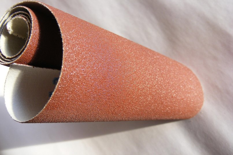

Die Grundlage jeder perfekten Holzoberfläche: Das richtige Schleifmittel wählen
Der erste Schritt zu einem professionellen Ergebnis beginnt lange vor dem eigentlichen Schleifvorgang: bei der Auswahl des Schleifmittels. Der Markt bietet eine riesige Vielfalt, die weit über das klassische Blatt für den Handschliff hinausgeht. Je nach Anwendungsgebiet kommen Schleifscheiben für Exzenterschleifer, Schleifbänder für Band- oder Kantenschleifer sowie Schleifrollen für den flexiblen Zuschnitt zum Einsatz. Die Entscheidung für eine bestimmte Form hängt primär vom zu bearbeitenden Werkstück und dem verfügbaren Werkzeug ab. Doch die Form allein ist nicht ausschlaggebend; die Qualität des Schleifkorns und der Bindung ist ebenso kritisch für den Erfolg.
Hochwertiges Schleifpapier für Holzarbeiten zeichnet sich durch eine gleichmäßige Kornverteilung, eine hohe Abtragsleistung und eine lange Standzeit aus. Günstige Produkte neigen dazu, schnell zu verkleben (Zusetzen) oder ihre Schleifkörner ungleichmäßig zu verlieren, was zu tiefen, unerwünschten Kratzern in der Holzoberfläche führen kann. Ein professionelles Schleifmittel sorgt hingegen für ein einheitliches Schliffbild und reduziert den Arbeitsaufwand erheblich. Wer eine umfassende Auswahl für jedes Projekt sucht, findet spezialisiertes Schleifpapier für Holz bei Fachhändlern, die Produkte für den Grob-, Zwischen- und Feinschliff in verschiedenen Formaten und für diverse Holzarten anbieten.
Die Investition in Qualität zahlt sich hier unmittelbar aus, denn ein gutes Schleifmittel spart nicht nur Zeit und Mühe, sondern ist die Voraussetzung für eine Oberfläche, die höchsten Ansprüchen genügt. Es ermöglicht einen kontrollierten Materialabtrag und bereitet das Holz optimal auf die nachfolgende Veredelung vor, sodass Farben und Schutzschichten perfekt haften und ihre volle Wirkung entfalten können.
"Die Qualität des Schliffs bestimmt die Qualität der Veredelung. Ein Fehler hier lässt sich später kaum noch kaschieren."
| Schleifmittelform | Typisches Werkzeug | Haupteinsatzbereich |
| Schleifscheiben | Exzenterschleifer | Flächenschliff, gleichmäßige Oberflächenbearbeitung |
| Schleifbänder | Band- oder Kantenschleifer | Hoher Materialabtrag, Bearbeitung von Kanten und großen Flächen |
| Schleifrollen | Handschliff oder individueller Zuschnitt | Flexible Anpassung an unterschiedliche Werkstückgrößen |

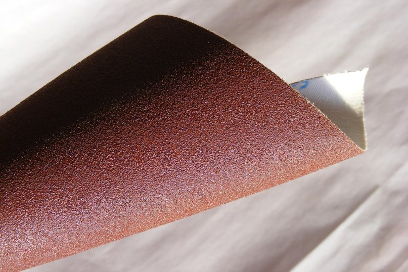

Spezifische Anforderungen: Das passende Schleifpapier für Hartholz, Weichholz und Lack
Nicht jedes Holz ist gleich, und unterschiedliche Materialien stellen spezifische Anforderungen an das Schleifmittel. Die Wahl des passenden Schleifpapiers für Holz hängt stark von dessen Dichte und Harzgehalt ab. Weichhölzer wie Fichte oder Kiefer sind harzreich und neigen dazu, Schleifpapier schnell zuzusetzen. Hierfür eignen sich Schleifmittel mit einer offenen Streuung, bei der die Schleifkörner weiter auseinander liegen. Dies schafft mehr Raum für den Abtransport von Schleifstaub und Harz, was die Standzeit des Papiers deutlich erhöht. Als Schleifkorn ist hier das universell einsetzbare Aluminiumoxid eine ausgezeichnete Wahl.
Harthölzer wie Eiche, Buche oder Esche sind deutlich dichter und widerstandsfähiger. Sie erfordern ein robustes Schleifmittel, das auch bei hohem Druck seine Schärfe behält. Auch hier ist Aluminiumoxid ein bewährter Allrounder, doch für extrem harte Exotenhölzer können auch Schleifmittel mit Zirkonkorund oder Keramikkorn sinnvoll sein, da diese eine noch höhere Aggressivität und Langlebigkeit aufweisen. Die geschlossene Streuung sorgt hier für eine höhere Abtragsleistung und ein feineres Schliffbild auf den dichten Oberflächen.
Eine besondere Herausforderung stellt der Lackzwischenschliff dar. Beim Anschleifen von Grundierungen oder Lackschichten entsteht ein feiner, klebriger Staub, der herkömmliches Schleifpapier sofort unbrauchbar macht. Für diese Anwendung wurde spezielles Schleifpapier mit einer Stearat-Beschichtung entwickelt. Diese seifenartige Schicht wirkt wie ein Trennmittel, verhindert das Anhaften des Schleifstaubs und sorgt so für eine deutlich längere Lebensdauer des Schleifmittels. Die Verwendung des richtigen Spezialpapiers ist hier kein Luxus, sondern eine Notwendigkeit für ein effizientes und sauberes Arbeiten.
| Material | Empfohlenes Schleifmittel | Besonderheiten und Vorteile |
| Weichholz | Offene Streuung, Aluminiumoxid | Verhindert schnelles Zusetzen durch Harz, längere Standzeit |
| Hartholz | Geschlossene Streuung, Aluminiumoxid oder Zirkonkorund | Hohe Abtragsleistung und Widerstandsfähigkeit |
| Lackoberflächen | Stearat-beschichtetes Schleifpapier | Verhindert Anhaften von Schleifstaub und erhöht Lebensdauer |
