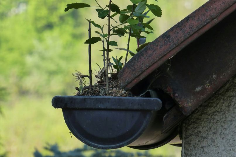

Warum Dachrinnen reinigen?
Wird die Dachrinne nicht regelmäßig inspiziert und gereinigt, kommt es zu Verstopfungen durch Laub, Äste, Moos und dergleichen. Die Folge: Ein Überlaufen der Dachrinne, Schäden an der Fassade und an der Rinne selbst.
Besonders die Eisbildung im Winter ist ein Problem: Das stehende Wasser gefriert und kann nicht nur die Rinne beschädigen, sondern auch gefährliche Eiszapfen bilden.

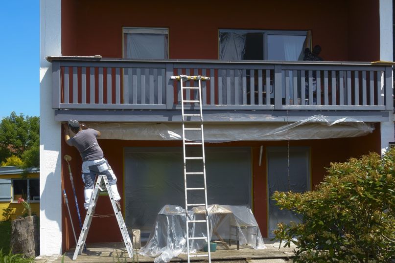

Sicherheit: Leiter oder Gerüst verwenden
Reinigen Sie die Dachrinne nur selbst, wenn Sie sicher und stabil an die Dachrinne gelangen können. Dafür ist eine gut stehende Leiter oder besser ein Gerüst unentbehrlich.
Gerüst kaufen oder mieten?
Ein passendes Gerüst ist nur für das Reinigen der Dachrinne praktisch, sondern kann als Hausbesitzer bei allen Arbeiten in der Höhe nützlich sein. Die Anschaffung rentiert sich schon nach kurzer Zeit, da kein professioneller Dienst in Anspruch genommen werden muss und man die Reinigung der Dachrinne und Dachinspektion sowie der Fassade selbst gefahrlos übernehmen kann.

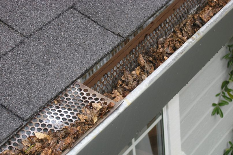

Innovative Dachrinnenabdeckungen: Langfristiger Schutz vor Verstopfungen
Eine effektive Methode zur Reduzierung des Reinigungsaufwands ist die Installation von Dachrinnenabdeckungen. Diese Systeme verhindern, dass Laub und Schmutz in die Rinne gelangen, während sie gleichzeitig den Wasserablauf gewährleisten. Es gibt verschiedene Typen von Abdeckungen, darunter Gitterabdeckungen, Schaumstoffeinsätze und Bürstensysteme. Jede Variante hat ihre spezifischen Vor- und Nachteile in Bezug auf Effektivität, Haltbarkeit und Kosten. Gitterabdeckungen sind beispielsweise langlebig und effektiv, können aber bei Nadelbäumen verstopfen. Schaumstoffeinsätze sind kostengünstig, müssen aber häufiger ersetzt werden. Die Installation solcher Systeme kann die Häufigkeit der notwendigen Reinigungen deutlich reduzieren und die Lebensdauer der Dachrinne verlängern.

Verstopfung
Eine Verstopfung in der Dachrinne oder im Fallrohr entsteht, wenn Laub, Äste, Schmutz oder andere Ablagerungen den Wasserabfluss behindern. Dies kann zu Rückstau führen und Wasserschäden am Gebäude verursachen. Regelmäßige Reinigung und der Einsatz von Laubfängern können Verstopfungen verhindern. Bei einer bestehenden Verstopfung kann eine Rohrreinigungsspirale helfen.

Sicherheit geht vor – Gerüst statt Leiter
Der wichtigste Punkt, den jeder Leser verinnerlichen sollte, ist die Sicherheit. Eine wackelige Leiter an der Dachrinne ist lebensgefährlich. Die Empfehlung, ein Gerüst zu verwenden, ist goldrichtig. Für Einfamilienhäuser lohnt sich die Anschaffung eines kompakten Rollgerüsts oder die Miete bei einem Fachhändler. Die Vorteile liegen auf der Hand:
- Stabiler, ebener Stand auf mehreren Plattformen
- Arbeitsfläche für Werkzeug und Eimer
- Möglichkeit, sich seitlich zu bewegen, ohne absteigen zu müssen
- Nutzung für viele weitere Arbeiten (Fassadenreinigung, Fensterputzen, Reparaturen)
