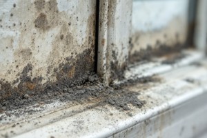

Schimmel am Fenster dauerhaft entfernen. Schimmel am Fenster entsteht durch eindringende Feuchtigkeit rund um den Fensterrahmen. Mit folgenden Tipps lässt er sich entfernen und vermeiden.
  • Schimmelbefall am Fenster ist häufig: Hohe Luftfeuchtigkeit und Kondensation fördern das Wachstum von Schimmelpilzen an Fensterrahmen und Dichtungen.
  • Verschiedene Reiniger sind geeignet: Alkohol, Chlorreiniger und Spezialreiniger können zur Schimmelentfernung verwendet werden, wobei die Materialverträglichkeit zu beachten ist.
  • Essig und Zitronenreiniger als Alternative: Diese natürlichen Reiniger bieten eine schonende Möglichkeit zur Schimmelbekämpfung, erfordern aber ebenfalls gute Belüftung.
  • Gründliches Lüften ist entscheidend: Regelmäßiger Luftaustausch reduziert die Luftfeuchtigkeit und beugt Schimmelbildung vor.
  • Fugen und Dichtungen erneuern: Bei starkem Befall ist der Austausch von Fugen und Dichtungen notwendig, um den Schimmel dauerhaft zu entfernen.
  • Schutzmaßnahmen beim Reinigen treffen: Schutzkleidung und das Abdecken von Möbeln verhindern Schäden durch aggressive Reiniger.
  • Fensterkonstruktion begünstigt Schimmelbildung: Moderne, dichte Fenster können die Luftfeuchtigkeit erhöhen und Schimmelbildung fördern.
  • Regelmäßige Reinigung beugt vor: Durch regelmäßiges Abwischen der Fensterrahmen kann man Schimmelbildung verhindern.

Schimmelbildung am Fensterrahmen: Feuchtigkeit und Kondensation bieten idealen Nährboden. Reinigung mit Alkohol, Chlor oder Spezialreinigern, ggf. Austausch von Dichtungen. Regelmäßiges Lüften und Abwischen der Fensterrahmen, um Feuchtigkeit zu reduzieren.
Schimmel rund um das Fenster und den Fensterrahmen ist keine Seltenheit. Kleinste Sporen des Schimmelpilzes schwirren immer in der Luft herum. Auf einem feuchten Untergrund siedeln sie sich besonders gerne an.
Fenster und Türen sind mit ihren Rahmen, ihren Dichtungen und den Fugen typische Stellen, an denen sich Feuchtigkeit sammelt. Dort herrscht eine hohe Luftfeuchtigkeit und damit ein ideales Klima für Schimmel.
So beseitigt man Schimmel am Fenster
Wer Schimmelsporen rund um den Fensterrahmen dauerhaft entfernen will, muss das richtige Werkzeug verwenden. Ein Chlorreiniger ist dazu geeignet, allerdings hinterlässt das Chlor einen beißenden Geruch im Raum. Außerdem kann der scharfe Reiniger den Fensterrahmen beschädigen.
Alkohol ist eine gute Alternative, wenn man Schimmel entfernen will. Mit einem 80-prozentigen Spiritus lässt sich der Befall leicht beseitigen. Da beim Reinigen Dämpfe entstehen können, sollte man dabei immer sorgfältig lüften. Alkohol ist für Holzfenster ebenso geeignet wie für neue Kunststofffenster. Zigaretten oder Kerzen sollte man in jedem Fall entfernen, bevor man mit Alkohol reinigt, da die hochprozentige Konzentration leicht entflammbar ist.
Empfehlenswert sind auch Spezialreiniger. Allerdings muss der Untergrund für die Reinigung geeignet sein. Holzfenster reagieren zum Beispiel empfindlich auf die Chemikalien, sie sollten nicht damit behandelt werden.
Richtig entfernen kann man Schimmel auch mit Essig oder mit einem Zitronenreiniger. Beim Reinigen ist es ganz wichtig auf eine gute Belüftung zu achten.

Fensterrahmen selbst von Schimmel zu beseitigen ist kein Problem, wenn man sorgfältig vorgeht.
Richtig angewendet, beseitigen alle Mittel die kleinen Sporen, ohne dabei das Material zu beschädigen:
  1. Zuerst ist gründliches Lüften angesagt. Dazu sind alle Fenster im Raum ein paar Minuten vollständig zu öffnen.
  2. Danach sind die Zimmertüren zu schließen. So entweicht der starke Geruch des Reinigungsmittels in der Luft nicht in andere Räume.
  3. Ein altes Hemd oder T-Shirt schützt die gute Kleidung vor Flecken durch den scharfen Reiniger.
  4. Am Fenster stehende Möbel sollten abgedeckt werden.
  5. Neue Kunststofffenster wischt man mit verdünntem Reiniger ab.
Sofern nur der Rahmen von den Schimmelsporen befallen ist, genügt es, diesen richtig zu reinigen. Sind Fugen oder Dichtungen betroffen, müssen sie ausgewechselt werden. Wer handwerklich begabt ist, kann den Austausch selbst vornehmen.
