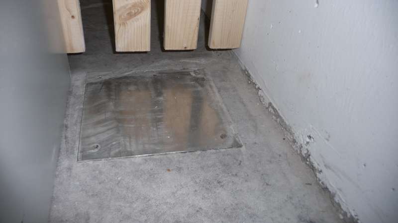

Hallo liebe SachverständigeMFH in BW - BJ 2010. in einem Kellerraum u. in der Waschküche wurde ein, von der Bauleitung vergessenes? oder ungenutztes? , Abwasserrohr im Kellerboden nach erstmaliger Überflutung mit einem normalen orangenem Deckel verschlossen.
Frage genügt dieser Verschluss oder wie kann das Rohr wirklich dicht gemacht werden? (2 Kellerüberflutungen hatten wir nun schon, wobei der genaue Weg des hereinkommenden Wassers nicht sicher chvollzogen werden kann..)
Danke für Hilfe Entschuldigung, ein Absatz wurde vergessen: nach "..organgenem Deckel verschlossen.. " sollte noch stehen: ... nach einer Überflutung im Jahr 2011 wurde der Deckel mit einer Silikonmasse und einem Stahlblechdeckel gesichert. siehe Fotos! Werter Forumsteilnehmer,
ein Deckel mit einer dafür vorgesehenen Dichtung sollte ausreichen sodann der Deckel gegen Veränderung bedingt durch z.B. (Wasser- oder Stau-) Druck innerhalb der Rohrleitungssystemes gesichert ist. Der Deckel kann sich heraus drcken und das muss/sollte verhindert werden.
