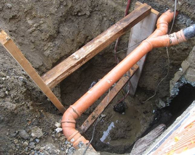

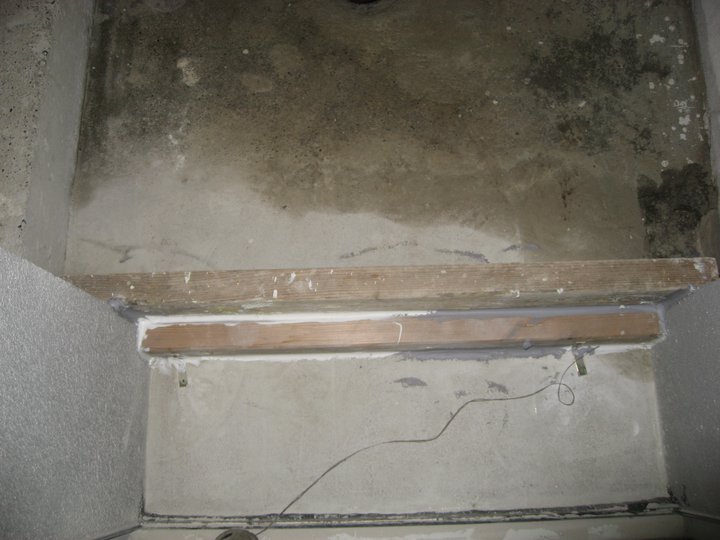

    Guten Abend!
    Ich habe das Problem, dass ich zwar einen Dichtbetonkeller habr, jedoch wurde an diesen eine Außentreppe angebaut. Diese Treppe und der Keller sind mit diesen blauen Styrodurplatten getrennt, damit keine Wärmebrücke entsteht. Keller selbst ist Dichbeton mit Tür und Außentreppe in die Garage.
    Nun ist es leider so, dass es mir genau bei den Styrodurplatten das Wasser irgendwo durchdrückt.
    Außen hat unsere Baufirma (im Zuge ihrer Gewährleistungspflicht  -  laut ihnen) aufgegraben und an der betroffenen Stelle nochmals Dickbeschichtung aufgetragen.
    Jedoch hält dies dem Wasser auch nicht stand und es sickert wieder herein.
    Da mein Baumeister schön langsam mit seinem Latei am Ende ist, und meine Nerven es ebenso sind, wollte ich nachfragen, welche Möglichkeiten nun noch bleiben, wenn selbst die Dickbeschichtng Wasser durchlässt.
    Beim Bauen 2008 hatten wir absolut kein Wasser, erst voriges Jahr und heuter ist es so massiv geworden.
    Bei den ganzen Fachbegriffen, die ich im Internet lese, verstehe ich manches nicht oder kenne mich damit nicht aus. Das eine Foto stellt wohl eine provisorisch abgedichtete Türschwelle dar. mit dem zusätzlich darauf sichtbaren Kelleraußentreppenantrittspodest und der ersten Steigung der Kelleraußentreppe!?
    Der Kelleraußentreppenantrittspodest sollte eigentlich einen Höhenunterschied zu der Hausbodenplatte haben und einen separaten Bodenablauf.
    Die Fuge zwischen Haus und anbetonierter Kelleraußentreppe sollte natürlich abgedichtet worden sein, auch dann, wenn dort eine Dämmung zwischen den Bauteilen eingebaut wurde.
    Offensichtlich ist dies nicht der Fall, sodass Sie diese abdichten sollten. Die Frage ist sicher, ob Sie denn dort noch überall ran kommen.
    Aber wo ist denn nun eigentlich ihr Problem?
    Läuft es nun an der Kellertüre rein?
    Über die Schwelle der Kellertüre oder gar unterhalb der Schwelle der Kellertüre (im Bereich unterhalb des Estrichs)?
    Wenn ja, kann doch sicher die Fuge in diesem Bereich abgedichtet werden, auch wenn Sie an die Übrigen Fugen nicht mehr ran können, weil die Treppe diese überdeckt und Sie diese um ran zu kommen, abbrechen müssten.
    Da der Keller aber ein Betonkeller ist, dürfte doch in den anderen Bereichen, die Sie nicht mehr schaffen abzudichten nichts rein laufen.

  5. Kellerabdichtung: Dickbeschichtung undichte Stelle an Außentreppe
    Wir würden dabei bleiben wollen indem wir ...
    Das Problem ist, dass diese Dickbeschichtung anscheinend nicht ganz dicht ist, so wie es sein sollte.
    Voriges Jahr hatten wir das Problem, dass diese Außenstieg mit Wasser vollgelaufen ist, und sich das Wasser hunter der Fassade, unten durch den Türstaffel in den Estrich gedrückt hat.
    Haben wir damals mit Pumpen und in Folge Trocknungsgeräten wieder trockengebracht.
    In Folge dessen wurde auf der Achse nach unten gegraben und 2 Schichten Dickbeschichtung mit Netz aufgebracht.
    Nun das auf der anderen Seite, wo ich das Foto angefügt habe.
    Weitere Schritte waren:
    1) Kellertreppe wurde geöffnet, noch vorhandenes Wasser wurde abgepumpt und Luft getrocknet. Trotzdem kommt es rein, obwohl diese Dickbeschichtung verstärkt wurde.
    2) Auf der Rückseite wurde run tergebaggert, um auf auf der Rückseite die Dickbeschichtung zu erneuern. Auch hier hält sie nicht das, was sie verspricht.
    3) Nun hat mein Baumeister mit Murexin Wasserstopschaum -
    • einen neuen Versuch gewagt.
    Der Bodenablauf, das auf dem einen Foto zu sehen ist, geht leider nur in den Rollschotter unter dem Haus  -  ohne Rückstauklappe oder sonst was  -  den habe ich vorigen Herbst mit so einem verschaubbaren Verschluss zugemacht.
    Das Problem ist halt, dass trotz dieser Abdichtungsmaßnahmen es bislang keinen Erfolg hatte, und dass halt bei uns der Nervfaktor mittlerweile sehr hoch geworden ist, und es vor allem hier in den letzten 2 Wochen fast dauerregnet. Wir würden dabei bleiben wollen indem wir behaupten, dass eine ordnungsgemäß aufgebrachte Dickbeschichtung eigentlich dicht ist.
    Kann es sein, dass Sie die Ursache nicht wirklich gefunden haben?
    Wenn die Abmauerung der Kelleraußentreppe doch abgedichtet wurde, dann nutzt Ihnen das doch nichts im Bereich der Fuge im Bodenbereich der anbetonierten Bodenplatte?!
    ReiMa-Baudienstleistungen
  6. Kellerabdichtung: Türschwelle muss abgedichtet sein!
    Logisch natürlich auch, dass die Türschwelle abgedichtet ...
    Logisch natürlich auch, dass die Türschwelle abgedichtet sein muss, egal ob nun mit oder ohne eine Stufe ausgebildet.
