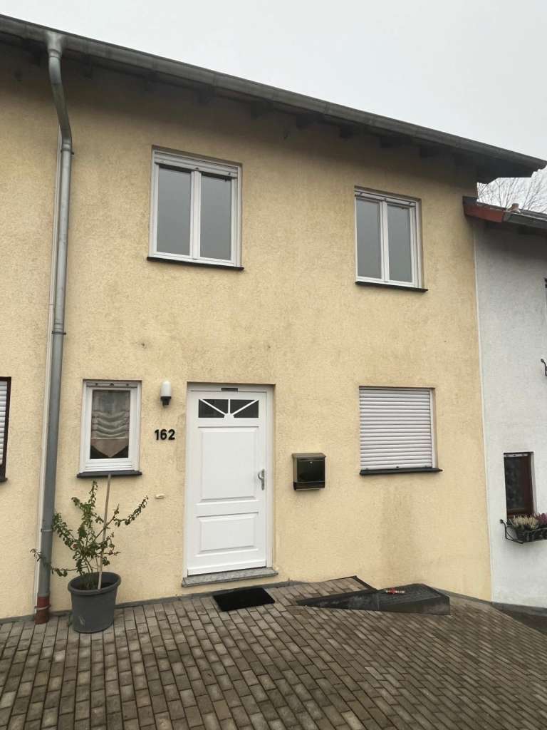

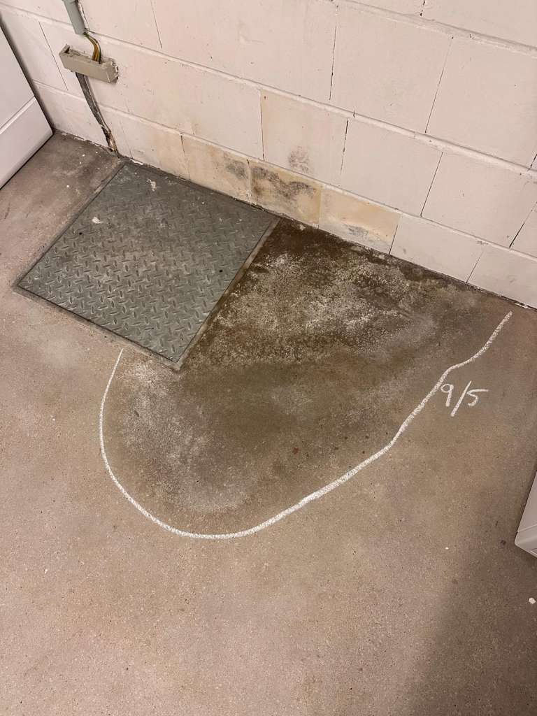

Wir wohnen seit ca. 1 Jahre in dem etwa 25 Jahre alten Reihenhaus zur Miete NRW.
Der Vermieter ist involviert und überfragt, eine professionelle Leckortung wurde gemacht, die Rohre, auch Fallrohr, sind in Ordnung.
Angefangen mit einem feuchten Stein in der Waschküche, breitete sich die Feuchtigkeit über Wochen aus und nun auch Schimmel im Keller.
Ich bin hochgradig allergisch auf Schimmelpilzsporen. Die Stelle befindet sich oberhalb bzw. neben diesem Schacht, welcher allerdings trocken ist. Darüber befindet sich ein klassisches Kellerfenster zur Straßenseite.
Irgendwie kein Zufall, dass es an dieser Stelle auftritt?
Der Schacht war aber immer optisch trocken und das Dach hat einen Überstand, sodass Regen dort kaum rein kommt.
Nun ist die Vermutung, dass ein von den Vormietern angebrachter Schlauch zum Blumenwässern ggf. getropft hat und dort diesen Schaden nun angerichtet hat. Aber warum jetzt?
Wir haben das Wasser dieses Schlauches immer abgedreht, bis auf die letzten drei Wochen, aber das Wasser war aus gestellt.
Alternativ ist ein Schaden in der Abdichtung denkbar. Für eine Abklärung müsste man allerdings die Fassade frei legen und das möchten wir natürlich vermeiden.
Woran könnte es noch liegen und ist diese Schlauch Theorie realistisch? Wir sind überfragt und verzweifelt.

    Was jetzt, vollständig abgedreht oder nicht und wo vollständig abgedreht - innen oder außen?
    [ Zitat Anfang ] ... Wir haben das Wasser dieses Schlauches immer abgedreht, bis auf die letzten drei Wochen, aber das Wasser war aus gestellt. ... [ Zitat Ende ]
    Es sollte relativ einfach sein, diesen Schlauch auszubauen und ihn auf einen Riss etc. zu überprüfen, indem Sie ihn z.B. [ Zitat Anfang ] ... drei Wochen ... [ Zitat Ende ] unter Druck setzen - es reichen vermutlich schon wenige Minuten.
    Er sollte ohnehin ausgebaut werden, denn früher oder später - eher früher...

  6. Schachtinspektion: Ursachenforschung – Schacht öffnen!
    Wie sagt mein Orthopäde: Keine...
    ... Diagnose durch die Hose - also, Schachtdeckel aufmachen!

    Schacht trocken - Schlauch weg
    Vielen Dank für die Rückmeldung. Schlauch ist ab und Schacht wurde von der Rohrfirma kontrolliert. Ist angeblich trocken. Ich finde es alles etwas dubios. Ist denkbar, dass Regenwasser oä von außen eindringt? Wenn es am Schlauch läge, wäre ja prima. Haben das Ausmaß markiert und beobachten.
