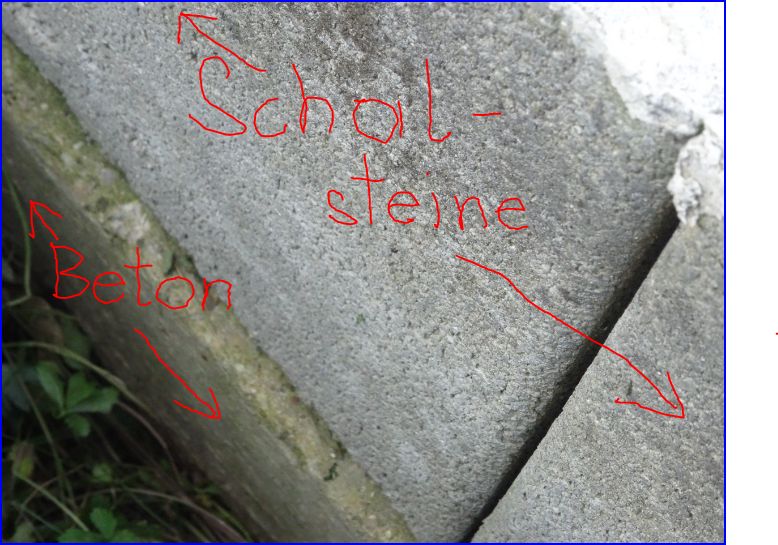

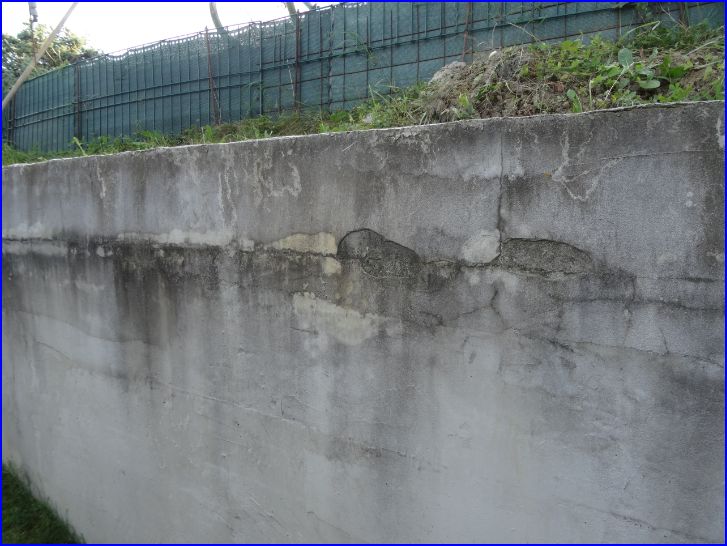

Sehr geehrte Bauexperten,habe eine Stützmauer welche zum Kellereingang führt. Wurde ursprünglich geschalt mit WU-Beton gemacht, dann wurde sie um eine Reihe Betonschalsteine erhöht und alles verputzt, die Maueroberseite mit WU Flexkleber versehen. Die Schalsteine saugen natürlich Wasser, nach dem ersten Winter ist dann schon der Verputz teilweise abgesprungen gewesen, Schmutzschlieren, usw. (siehe 2 Bilder).
Vorschläge die gemacht wurden:
- auf der erdberührenden Seite bis 20 cm unterhalb der Schalsteine freilegen und flämmen, eventuell 2 cm Perimeterdämmung, mit Noppenfolie schützen, zuschütten.
- es gibt bitumenfreie Aquablocker, Abdichtmittel für Zisternen
- Schalsteinreihe entfernen, schalen und mit Ortbeton auf gewünschtes Niveau bringen.
A. Guttmann
Alles schön abdichten und eine Abdeckung oben drauf, dann wird alles gut.
Das läuft ja auch schön durch alle Fugen, nicht nur durch den Stein selbst.
