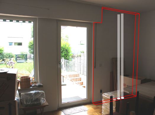

Hallo zusammen!
Ich will neue Heizleitungen Aufputz legen und diese dann mit einer zusätzlichen Wand vermauern.
Bestand: Reihenmittelhaus, Breite 7 m, Hohlblock 24 cm, außen und innen verputzt. Wohnzimmer mit 3 m Fenster und 1 m Türe. Also bleiben von 7 m Breite nur 3 m Wand übrig. Die Wand verteilt sich links und recht sowie ein Pfeiler. Siehe Foto. Rollokasten steht ca. 11,5 cm über. Fogging erkennbar bei Mauerwerk und Elektroleitung.
Planung: neue Heizleitungen Aufputz. Idee: mit Porenbetonstein 11,5 cm aufmauern, sodass die Heizleitungen verschwinden in der neuen Wand und die neue Wand eben mit dem Rollokasten ist. Wegen Symentie gleiches bei rechter und linker Wand und ggf. gleiches beim Pfeiler (alle 3 zusammen sind in Summe 3 m breit). Steckdose und Schalter nach vorne legen und Elektrorollo einbeuen, damit das Rolloband nicht stört. Die Mauer wird auf die Betondecke errichtet, das Parket und der Estrich müssen dazu weggestemmt werden; das habe ich im Bad bei einer Zwischenwand auch so gemacht. Das macht weniger Dreck als ich dachte.
Frage: baue ich mir damit ggf. eine Problem ein?
Viele Grüße

    🔴 KRITISCH: Statische Tragfähigkeit der Betondecke und der bestehenden 3 m-Wand (inkl. Pfeiler) muss durch zertifizierten Bauingenieur geprüft und nachgewiesen werden – Porenbetonwand auf Decke ohne Verankerung birgt Kipp- und Überlastungsrisiko.
    🔴 KRITISCH: Fogging-Erscheinung am Mauerwerk und an Elektroleitungen weist auf bestehende Feuchte- und Kondensatprobleme hin – eine diffusionsoffene, aber kapillar aktive Porenbetonwand verstärkt das Schimmelrisiko massiv, besonders ohne Hinterlüftung oder Dampfbremse.
    🔴 KRITISCH: Elektroinstallation (Steckdosen, Elektrorollo) in Porenbeton erfordert zwingend brandschutztechnisch geprüfte Durchführungsstopfen, FI-Schutz und Schutzleiter – unzulässige Durchführungen erhöhen Brand- und Elektrosicherheitsrisiko.
    ⚠️ WICHTIG: Wegstemmen von Estrich und Parkett ist kein "geringer Aufwand" – es zerstört die Trittschalldämmung, erzeugt massive Staub- und Lärmbelastung und ist nur bei nachgewiesener Deckentragfähigkeit zulässig.
    ⚠️ WICHTIG: Heizleitungen in der Vorsatzwand müssen gemäß GEG wärmedämmtechnisch nachgewiesen und fachgerecht isoliert sein – ungedämmte Leitungen verursachen Wärmeverluste, Tauwasser und erhöhte Energiekosten.
    Ich beurteile die Idee, Heizleitungen durch eine zusätzliche Porenbeton-Innenwand zu verdecken, kritisch. Es gibt mehrere Aspekte zu beachten:
    🔴 Gefahr: Eine zusätzliche Wand aus Porenbeton kann die Statik des Hauses beeinflussen, insbesondere bei einer Betondecke. Das Gewicht der Wand muss von der Decke getragen werden, was zu einer Überlastung führen kann.
    • Feuchtigkeit: Hinter der Porenbetonwand kann sich Feuchtigkeit ansammeln, was zu Schimmelbildung führen kann. Porenbeton ist diffusionsoffen, aber bei unzureichender Belüftung kann es dennoch zu Problemen kommen.
    • Elektroleitungen: Das Verlegen von Elektroleitungen und Steckdosen in der neuen Wand erfordert eine sorgfältige Planung und Ausführung durch einen Fachmann, um Kurzschlüsse und andere elektrische Gefahren zu vermeiden.
    • Rollokasten: Der Rollokasten könnte durch die neue Wand beeinträchtigt werden. Es ist wichtig sicherzustellen, dass die Funktion des Rollos nicht eingeschränkt wird.
    Ich empfehle, vor Beginn der Arbeiten einen Statiker und einen Heizungsfachmann zu konsultieren. Sie können die Statik des Hauses prüfen und alternative Lösungen für die Verkleidung der Heizleitungen vorschlagen.
    👉 Handlungsempfehlung: Lassen Sie die Statik prüfen und holen Sie Angebote für alternative Verkleidungsmethoden ein, z.B. Trockenbau oder Vorwandinstallation.

  4. 🔴 Kritik: Porenbeton-Innenwand – Geringe Dämmwirkung
    Ich würde es so nicht machen
    Man hat viel Dreck IM Haus und die Dämmwirkung ist bescheiden.
    Wenn man bedenkt, dass 2 cm Styropor etwa die gleiche Dämmwirkung haben wie eine 24 cm dicke Wand aus Hohlblocksteinen kann man sich vorstellen, dass die 11 cm Porenbeton keine große Wirkung haben.
    Beim Reihenhaus ist die zu dämmende Fläche bescheiden, aber innen ist sie nicht größer als außen.
    Die größten Wärmebrücken sind die Fenster und die oft vergessenen Rollladenkästen.
    Empfehlung: Ein Bauphysiker soll sich das mal ansehen und verschiedene rechnerich belegte Lösungen vorschlagen
    Meine Vermutung:
    Mit anderen Fenstern und vor allem anderen Rollläden ist vermutlich am meisten zu gewinnen. Es entsteht auf jeden Fall weniger Dreck. Danach kann man über eine vernünftige Dämmung der Fassade nachdenken und sollte dabei auch die Brandgefahr von einer besonders dicken Styropor-Dämmung bedenken.

    Danke für die Antwort. Mir geht es in diesem Fall nicht ums Dämmen, sondern verkleiden der Leitung. Ich habe Angst an die Außenwand eine Verkofferung aus Rigips zu bauen, daher wollte ich aufmauern um die neuen Aufputzleitungen zu verstecken.
    Das Thema Fenster und Dämmung steht parallel dazu auch an. Auch hier haben wir Angst vor Schimmel bei zu gut gedämmten Fenstern. Daher neige ich zur 2-fach Verglasung. Lieber ein paar € mehr Heizkosten als ein Schimmelproblem.
