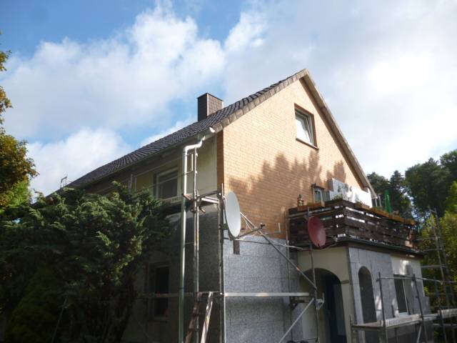

Hi,
nachdem mir ja schon einmal weitergeholfen wurde möchte ich nun noch ein weiteres Thema ansprechen, wie oben sicherlich schon bemerkt geht es um ein WDVSAbk..
Vorab zu den Örtlichkeiten, es handelt sich um einen Zechenbau im Herzen des Ruhrgebietes. Gedämmt werden soll vorerst ein Anbau im Erdgeschoss. Außenwände sind Vollziegel, 24er Mauerwerk. Ein kleines Stück Anbau musste erneuert werden, dieser hat 24er KSV Wände. Da wir in diesen Bereichen den Außenputz entfernen mussten, bzw. er sich von alleine verabschiedet hat möchte ich hier eigentlich gleich Dämmungen und dann erst verputzen.
Der Rest des Hauses wird auch folgen, aber erst wenn wieder ein bisschen Geld da ist (also nächstes Jahr), das sind aber auch alles 36,5er Mauerwerk in Vollziegel Ausstattung.
So, nun zur eigentlichen Frage. Ich sehe mich eigentlich als relativ logisch denkenden Menschen an und mache mir vorher immer viele Gedanken zu den einzelnen Schritten, ich kann zwar immer fragen, aber ob die Antworten gut sind oder nicht möchte ich dann schon mit ein bisschen Logik herausfinden.
Ich habe also mehrere sog. Fachbetriebe angeschrieben und befragt, welches Dämmsystem empfohlen wird. Die Antworten waren alle EPS oder Neopor und gefallen meiner Logik nicht wirklich. Denn diese würde ja sämtlichen Feuchtigkeitstransport durch die Außenwände unterbinden. Dadurch müsste man das Lüftungsverhalten drastisch erhöhen und würde den Sinn und Zweck einer WDVS doch eigentlich ad absurdum führen, oder? Die Wärme geht nicht mehr durch die Wand verloren, sondern durch die sperrangelweit geöffneten Fenster.
Vielleicht mache ich hier einen Denkfehler, aber erstmal sieht das ganze doch so aus?
So einen Schritt weitergedacht, Lüftungsanlage geht nicht, dezentrale Wohnraumlüftung möchte ich eigentlich auch nicht, würde zwar das Problem des Feuchtigkeitstransportes lösen, aber irgendwie sagt mir das nicht zu und es muss doch auch anders gehen.
Daher habe ich mich auf die Suche nach Alternativen begeben, diese wären einmal WDVS aus Mineralwolleplatten oder aus Mineralschaumplatten, wobei mich diese eigentlich am ehesten ansprechen.
Warum? Ganz einfach, Mineralwolle leitet Wärme immer besser, je mehr Feuchtigkeit eingelagert wird, also müsste man innen eigentlich auch wieder bremsen, damit weniger Feuchtigkeit eingelagert wird und die Dämmwerte besser werden, dafür müsste man wieder mehr lüften.
Bei Mineralschaumplatten ist von diesen Nachteilen nichts zu lesen, einziger bisher erkannter Nachteil wäre, dass die Platten wohl relativ brüchig sind, daher muss man an den Kanten sehr genau arbeiten und vernünftige Kantenschutzprofile in den Putz einarbeiten, aber dass war es dann auch schon.
Allerdings muss ich fairerweise sagen, dass ich generell nicht viel zu diesem System finde. Die Hersteller versprechen alle das blaue vom Himmel, aber das glaube ich so einfach nicht.
Hat von den Experten hier schon einer Erfahrungen mit diesem Dämmsystem gemacht? waren diese grundlegend gut, oder eher nachteilig?
Danke für alle Mühen und Gruß

  2. WDVS: Feuchtigkeit, Diffusion und Dämmstoff-Mythen
    Woher haben Sie ...
    die "Weisheit", durch eine mit Polystyrol gedämmte Wand würde keine Feuchte mehr entweichen und eine ungedämmte Wand würde quasi das Lüften ersetzen, weil so viel Feuchte durch die Wand kann?
    Das ist schlicht Märchenstunde.
    Ja, Durch eine Wand entweicht ein geringer Teil der Raumluftfeuchte durch Diffusion. Dieser Teil minimal gering. Vergleich  -  wenn sie bei Ihrem Auto das Licht anschalten, steigt der Verbrauch an. Ganz ganz gering, aber er steigt. Jetzt nehmen Sie einen voll beladenen 38-Tonner, der sich eine Passstraße hochquält  -  und der schaltet das Licht ein. Der Mehrverbrauch, der dann durch das Licht entsteht, entspricht sinnbildlich dem Anteil an Raumluftfeuchte, der durch die Wand verschwindet! Und ja  -  ALLE Dämmsysteme  -  unabhängig vom Material und der Lage  -  beeinflussen diese Diffusion. Aber wenn Sie Promille um Promille reduzieren, ist das nur noch theoretisch nachweisbar. Ergo vernachlässigbar.
    Sie müssen bei gedämmtem wie beim ungedämmten Haus die Raumluftfeuchte durch Lüften abführen  -  manuell oder mechanisch.
    Der Wärmeverlust durchs Lüften ändert sich nach einer Dämmung a) nicht und ist b) im Vergleich zum Verlust durch die Hüllfläche gering.
    Ergo: Dämmen!
    Ach ja  -  gleich kommt Hr. J. wieder wie das Kistenteufelchen angehüpft und wird das hohe Lied der Dämmungslosen singen.
    Einfach drüberweglesen. Es ist nur bedauerlich, dass die heiße Luft, die da erzeugt wird, nur im übertragenen Sinne existiert, Sonst würde sie ja wengistens als Heizung genutzt werden können. Aber so ...

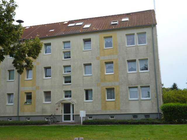

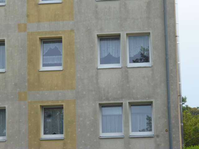

    • BAU.DE / BAU-Forum: 1. Bild zu Antwort "Uups ..." auf die Frage "WDVS Systemwahl: Vergleich Neopor, Mineralwolle & Mineralschaum – Vor- und Nachteile?" im BAU-Forum "Modernisierung / Sanierung / Bauschäden"

    Jeder darf in gewachsenen 5,10 15 Jahre alten
    Neubaugebieten einen Spaziergang wagen, objektiv und mit offenen Augen! Herr Dühlmeyer, ein Foto reicht da nicht!

    Wieso reicht ein Foto nicht ...
    Natürlich reicht es. 41 Jahre lang kein Pflegeaufewand, weil keiner nötig war. Was soll es denn in Neubaugebieten anderes zu sehen geben? Ich kenne kein Neubaugebiet und auch kein Altbaugebiet, wo tagtäglich Gerüste an WDVSAbk. Fassaden aufgebaut werden, um diese alle paar Jahre zu überarbeiten.
    ZU der "tollen" Farbe. Vielleicht sollte man die am Tollenbrink mal anwenden. Natürlich nur mit Granderwasser anrühren und mit linksdrehenden Lammfellrollen von bei Mondschein geschorenen Schafen auftragen. Ich warte schon auf Ihr nächstes Buch. " In Rosswell liegt die Lösung unserer Energieprobleme  -  die Aliens hatten die Superenergie, aber keiner gibt sie raus"

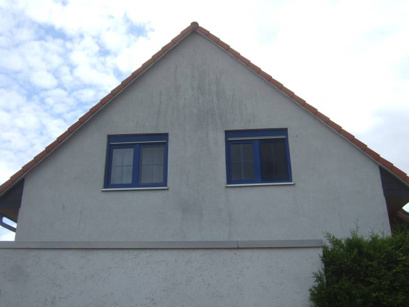

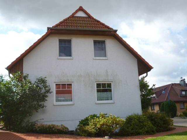

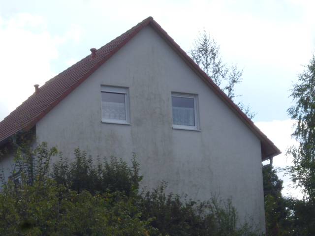

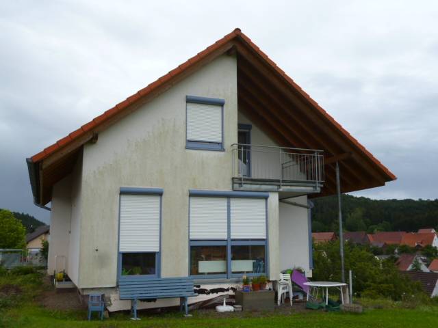

    • BAU.DE / BAU-Forum: 1. Bild zu Antwort "Referenzen: Thermoshield & Energieeinsparung" auf die Frage "WDVS Systemwahl: Vergleich Neopor, Mineralwolle & Mineralschaum – Vor- und Nachteile?" im BAU-Forum "Modernisierung / Sanierung / Bauschäden"
    • BAU.DE / BAU-Forum: 2. Bild zu Antwort "Referenzen: Thermoshield & Energieeinsparung" auf die Frage "WDVS Systemwahl: Vergleich Neopor, Mineralwolle & Mineralschaum – Vor- und Nachteile?" im BAU-Forum "Modernisierung / Sanierung / Bauschäden"

  98. Fotos: Neubau, Altbau & WDVS-Fassaden
    Herr Jaskulski, ein Foto reicht da nicht ...
    Das mit den blauen Fenstern mag ein (rel.) Neubau sein. Aber wie schrieben Sie doch so schön: "Herr Dühlmeyer, ein Foto reicht da nicht" Genau, eines reicht nicht. Das zweite ist ein Altbau aus den 60 ern oder 70 ern, bei dem nicht mal eindeutig ist, dass er gedämmt ist!
    Und "Neubaugebiet in Arnum"  -  ja welches denn? Und wie viele anderen "befallene" WDVSAbk.-Fassaden stehen da rum?
    Vor allem aber  -  warum ist die Fassade streifig?

    Über die 2 Fotos wissen Sie "gut" Bescheid!
    Die beiden Gebäude in Arnum stehen in einem Bauabschnitt sehr nah beieinander, ca. 10-15 Jahre alt! Aus den 60 ern oder 70 ern, hmm, vielleicht doch mal genauer hinschauen, wie es in solchen gewachsenen Baugebiete aussieht!

    Baugebiet in Arnum  -  warum sollte ich über die Bilder Bescheid wissen? Ich weiß ja nicht mal, welches Baugebiet Sie meinen. Denn das sagen Sie ja nicht! Nennen Sie doch mal Fakten. Vor allem mal von mehr als 2 Häusern.
    Ich könnte ja mal eine kühne These aufstellen, warum Sie nicht konkreter werden:
    Die Bilder sind die einzigen beiden, die Sie nach langer intensiver Suche haben machen können. Und damit Ihr Kartenhaus nicht einstürzt, nennen Sie keine Adressen.
    Widerlegen Sie das mal mit eigenen konkreten Daten und Fakten!

    • BAU.DE / BAU-Forum: 1. Bild zu Antwort "Buch: Werbung & Tabelle" auf die Frage "WDVS Systemwahl: Vergleich Neopor, Mineralwolle & Mineralschaum – Vor- und Nachteile?" im BAU-Forum "Modernisierung / Sanierung / Bauschäden"
    • BAU.DE / BAU-Forum: 2. Bild zu Antwort "Buch: Werbung & Tabelle" auf die Frage "WDVS Systemwahl: Vergleich Neopor, Mineralwolle & Mineralschaum – Vor- und Nachteile?" im BAU-Forum "Modernisierung / Sanierung / Bauschäden"
    • BAU.DE / BAU-Forum: 3. Bild zu Antwort "Buch: Werbung & Tabelle" auf die Frage "WDVS Systemwahl: Vergleich Neopor, Mineralwolle & Mineralschaum – Vor- und Nachteile?" im BAU-Forum "Modernisierung / Sanierung / Bauschäden"
    • BAU.DE / BAU-Forum: 4. Bild zu Antwort "Buch: Werbung & Tabelle" auf die Frage "WDVS Systemwahl: Vergleich Neopor, Mineralwolle & Mineralschaum – Vor- und Nachteile?" im BAU-Forum "Modernisierung / Sanierung / Bauschäden"
    • BAU.DE / BAU-Forum: 5. Bild zu Antwort "Buch: Werbung & Tabelle" auf die Frage "WDVS Systemwahl: Vergleich Neopor, Mineralwolle & Mineralschaum – Vor- und Nachteile?" im BAU-Forum "Modernisierung / Sanierung / Bauschäden"
  113. Tabelle: Gefakt & Angebote

    Antworten können Sie genug bekommen, Herr Dühlmeyer, gestern sind 12 Fotos vom sinnlosen WDVSAbk. dazu gekommen!
    "Keinen der mit WDVS Geld verdient juckt dieses Tabellchen ...
    dafür ist die Verbreitung zu gering", Welche eine Aussage!
    Genau für diese Arroganz und Größenwahn, werde ich nicht müde werden die Menschen darauf hinzuweisen, dass dieses System sich
    nie rechnet!
