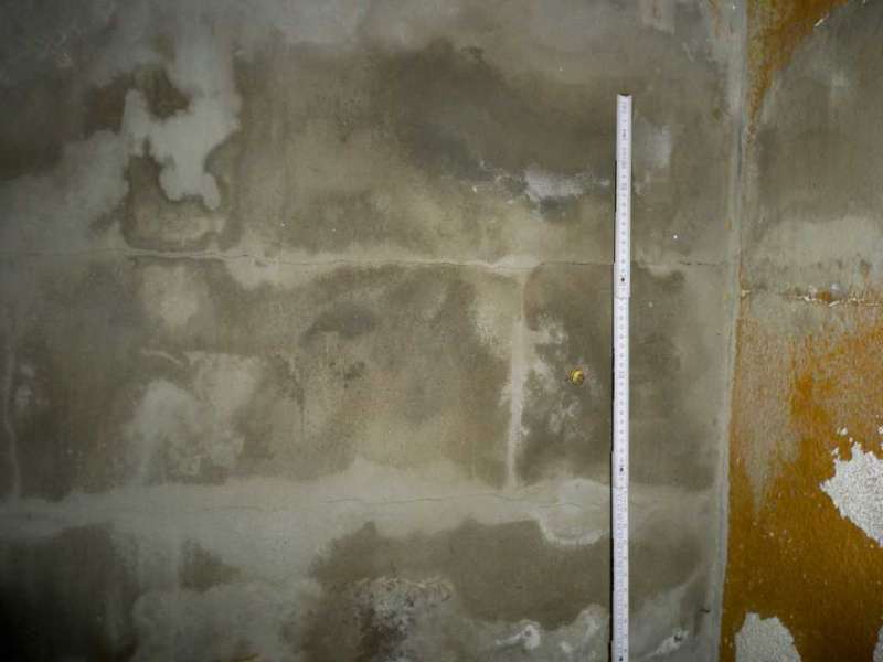

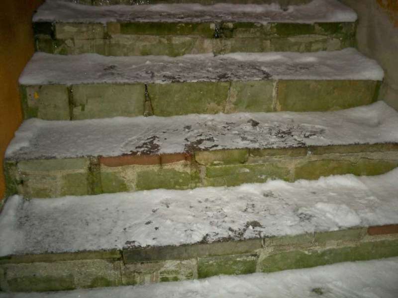

Ich sehe, dass Ihre Außentreppe aus Ziegelmauern, Beton-Hohldielen und einem Sandsteinbelag besteht. Das Alter von 16 Jahren und die beschriebenen Schäden (abblätternder Putz, Risse, Feuchtigkeit) deuten auf Sanierungsbedarf hin.
🔴 Gefahr: Eindringende Feuchtigkeit kann die Bausubstanz schädigen, insbesondere die Ziegelmauern und die Beton-Hohldielen. Dies kann zu Frostschäden im Winter führen und die Stabilität der Treppe beeinträchtigen.

Naja, dann heißt es gleich wieder es fehlen noch genaue Angaben, um Antworten zu können. Den überteuerten Handwerker habe ich inzwischen dankend abgelehnt und dafür in Eigenarbeit begonnen, die Schäden - so weit mit vertretbarem Aufwand möglich - zu beseitigen.Also alten Putz restlos runter und dünn Armierungsmörtel mit Gewebe drauf, Außenwand mit Dickbeschichtung isoliert. Styropor etc. habe ich weggelassen. So weit so gut - aber an einer Stelle drückt es leider immer noch etwas Feuchtigkeit durch, die eine Seite der Mauer konnte leider nicht ausgegraben und isoliert werden, da ist nämlich die komplette Granitbelegte Haustüreingangstreppe drüber ...
Nun meine konkrete Frage: einen atmenden Putz (z.B. Münchner Rauputz) drüber und mit den Flecken leben. Oder evtl. erst eine Sperrschicht drüber (aber was dazu nehmen? Evtl. MEM Trockener Keller o.ä.) und dann verputzen. Oder könnte die Sperrschicht dann u.U. Beulen (wie bei Buntsteinputz) statt Flecken verursachen, weil die Feuchtigkeit nicht durchkommt?

Schade, scheinbar hat es trotz Präzisierung nicht mit einer Antwort geklappt. Inzwischen ist die Treppe auch fertig. Mein Tipp für hier Suchende: nicht im Forum fragen, sondern Praktiker (Maurer, Maler etc.) zu Rate ziehen. Dann bekommt man auch schnell Hilfe. -

Ich weiß nicht was Sie wollen - das Problem war ausführlich genug beschrieben (es waren mehrere Faktoren zu berücksichtigen) und die Frage wurde im letzten Absatz nochmals präzisiert. Wer natürlich nicht lesen kann ... der befragte Handwerker hat es jedenfalls - im Gegensatz zu zwei "Fachbetrieben" sofort verstanden. -
