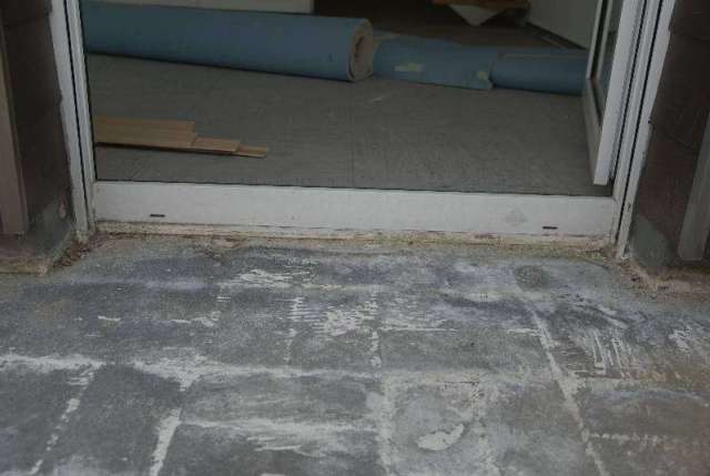

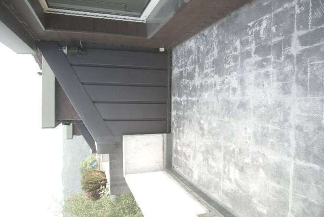

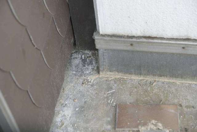

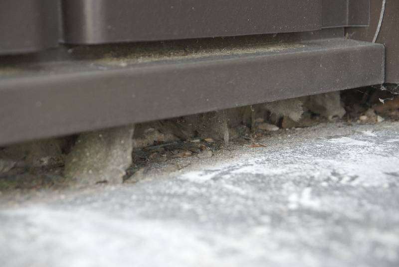

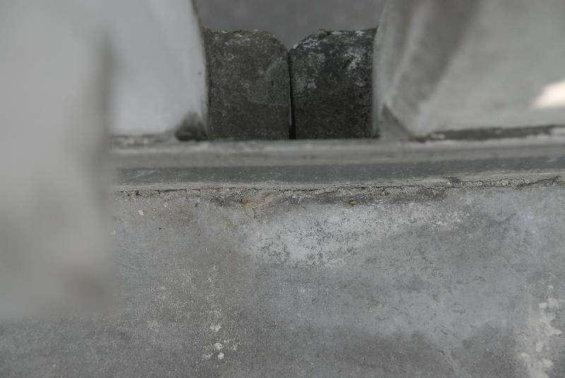

Der Balkon verfügt über ausreichend Gefälle, habe noch einige Bilder angefügt.
Ich würde einfach den Balkon m mit einem Hochdruckreiniger reinigen, an den Ränder etwaige Rückstände entfernen, dann noch den Boden auf Dichte überprüfen und am Ende dann einfach die Dichtschlämme?

Schließe mich nach Sichtung der Fotros Herrn Ibold an. Die Details sind das Problem: Türschwelle, Rollladenführungsschienen, das kann bei einem Laien, der noch nie mit den von mir angedachten Kombinationen aus Sichtschläme und Flexbändern gearbeitet hat, nur schief gehen.
"Anfangs haben wir nie Zeit (und Geld) es richtig zu machen - aber anschließend haben wir alle Zeit der Welt es in Ordnung zu bringen. "
Lassen Sie es gleich richtig machen:
Rollladenführungsschienen demontieren und vor Wiedereinbau kürzen, Dichtung an den Fensterprofilen hocharbeiten und vor mechanischer Beschädigung schützen, etc.
Da die Fotos sowieso schon keine ordentliche Normgerechte Abdichtung ermöglichen, sind Sie auf handwerklich gute Leistungen mit Sonderprodukten (Kunststoffabdichtungen) angewiesen, die nur ein Profi zu verarbeiten vermag. (Sie würden ja auch nicht auf die Idee kommen ein Boot aus Glasfliesmate und Gießharz selbst zu bauen um damit über die Ostsee zu schippern, nur weil es das Material im Laden gibt. Lassen Sie die Arbeit unbedingt von Fachleuten ausführen, sie ist dann immer noch schwierig genug. -
