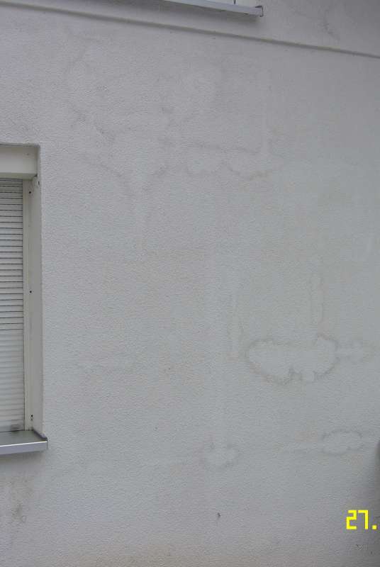

Folgende Situation:
2005 Erstellung eines Vollwärmeschutzes mit Styropor (Polystyrol-Platten) auf 36er Ziegelmauerwerk (= Bausubstanz Anfang der 60er Jahre) bzw. im oberen Dachbereich nach Holzständerbauweise auf die OSBAbk.-Platten.
Standort Bayern
Dämmung 10 bzw. 12 cm dick (0,35 bzw. 0,40)
10 cm an den Leibungen
(bestehende Rollladenkästen außen auf Kunststofffenster wurden damit weitgehend "eingebettet")
Nut- und Federplatten
Verklebung höchstwahrscheinlich im Wulstklebeverfahren?!
Anschlüsse an Bauteile mit selbstausdehnenden Kompribändern
Armierung mit Seidengewebe, alkalibeständig
Silikonharz-Kratzputz 2 mm
Dübelung mit Rondellendübel
Problem:
ca. 2009 (also etwa 3  -  4 Jahre nach Erstellung):
Kreisförmige Flecken in der Fläche bzw. auf Höhe der Dämmplattenstöße (Ostseite!) leicht schwärzlich umrandet.
Wir stuften das damals noch als zu vernachlässigende, minimale Farbveränderungen ein.
ca. 2010:
Ostseite: Viele deutlich sichtbare, kreisförmige Flecken in der Fläche, d.h. vor allem an den Plattenstößen als auch kreisförmig im Bereich der Fensterbänke seitlich außen oder auch im Bereich einer Außensteckdose usw.
Horizontal und vertikale "Nässelinien", also auf der Höhe der Plattenstöße teils horizontal bis 15 m Länge.
Der Saum jeweils leicht schwarz gepunktet (Schwarzalgen?!)
Südseite:
nur 2 deutlich sichtbare, kreisförmige Flecken (ca. 30 cm Durchmesser) einmal im Bereich der Fensterbank seitlich außen und einmal mitten in der Fassadenfläche. Sonst "lediglich" ganz kleine, kaum sichtbare, beginnende Fleckenbildung.
West- und Nordseite:
Keine Fleckenbildung bis zum heutigen Tag feststellbar!
Fragen: (eindringendes Regenwasser schließen wir jetzt einmal aus!)
1. Mit welcher Wahrscheinlichkeit handelt es sich um eine Tauwasserproblematik?
2. Wie empfindlich ist so ein WDVSAbk. gegenüber Wasserdampfeintritt (Luftkonvektion)?
3. Könnte eine Ursache sein, dass der damals als hochwertigst angepriesene Silikonharzputz wohl sehr gut gegen Wasser und Wettereinwirkung von außen ist, in puncto Dampfdiffusionsfähigkeit aber eher weniger gut ist? (ein System sollte doch nach der Grundregel von innen nach außen diffusionsoffener werden!)
4. Welche Rolle spielt die damals wenig bis nicht angesprochene Luftdichtigkeit? Ich denke dabei zum Beispiel an die Kunsstoffthermofenster, die bereits ca. 1995 (nach damaliger Einbau-Norm?!) eingebaut wurden.
5. Muss auf Tauwassersicherheit hin untersucht werden? Wie kann so etwas geschehen?
6. Wir sind bei unseren Internetrecherchen auch über den Begriff "Sekundär-Diffusion" "gestolpert". Könnte das in diesem Fall auch eine Rolle spielen bzw. mit zur Feuchtigkeitsbildung in der Dämmung beitragen?
Der Malermeister zeigt sich bisher (auch nach der 5 jährigen Gewährleistungsfrist) in Vorgesprächen kulant, ohne dass die Ursache und das Schadensausmaß eindeutig geklärt ist! Er verweist  -  verständlicherweise  -  auf den damaligen technischen Berater des Systemanbieters und auf dessen baldige Einschätzung und Empfehlung hinsichtlich Schadensausmaß und Behebung.
Wir wären aber selbst gerne gewappnet, wenn es um diesen Bauschaden geht und wir möchten uns verständlicherweise nicht nur auf die Empfehlungen der "Gegenseite" verlassen.

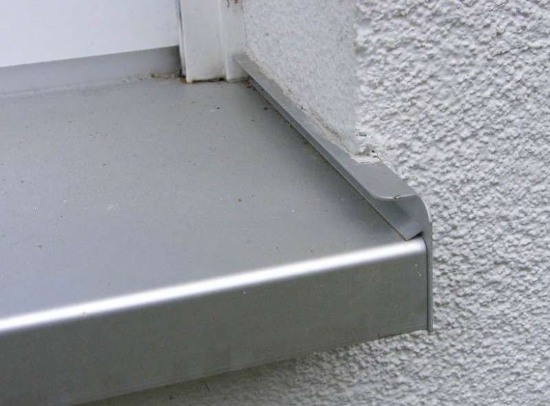

    Wie breit ist die seitliche Aufkantung der Fensterbänke?
    Ich bin nicht sicher, welches Maß Sie genau meinen. Also die Bordprofile sind oben 2 cm breit (also 2 cm oben nach innen gezogen) Siehe Foto!
    Die Fensterbänke waren damals 2005 "Stand der Technik". Aluminium-Fensterbänke mit aufgesteckten "Bordprofilen" (sagt man dazu wohl).
    Inwieweit sie geeignet sind, thermische Längendehnungen aufzunehmen, entzieht sich völlig meiner  -  momentanen  -  Kenntnis.
    Vielleicht können Sie dies anhand des Detailfotos beurteilen.
    Zum Thema möglicher Wassereintritt und Fensterbänke nochmal:
    Mir fällt jetzt auf, dass jede Fensterbank, das einer Beregnung ausgesetzt ist und sich im Süd- oder ostseitigen Bereich (evtl. auch eine stark beregnete Stelle im Westbereich) befindet, diese Wasserflecken entweder seitlich und/oder unterhalb der Fensterbänke haben.
    Dazu noch folgender Hinweis:
    Die schlimmsten Flecken an der Ostseite sind im Bereich, wo so gut wie kein Dachüberstand ist (wegen großer Gaupe).
    Siehe Foto!
    Das heißt, in diesem Bereich regnet es sehr stark auf eine 3 m-lange Fensterbank.
    Unmittelbar neben dieser 3 m-Fensterbank und in großen Flächen darunter sind die größten Nässeschäden.
    Der obere Holzständer (aus) bau im Dachbereich wurde vom unteren Mauerwerksbereich bei Erstellung der Wärmedämmung mit einer horizontalen Aluminium-Schiene versehen.
    Könnte es sein, dass über der Aluminium-Schiene eindringendes Wasser über diese Schiene dann seitlich auf die ganze Ostseite verteilt wird?
    Optisch könnte man zumindest gleich die Vermutung haben.

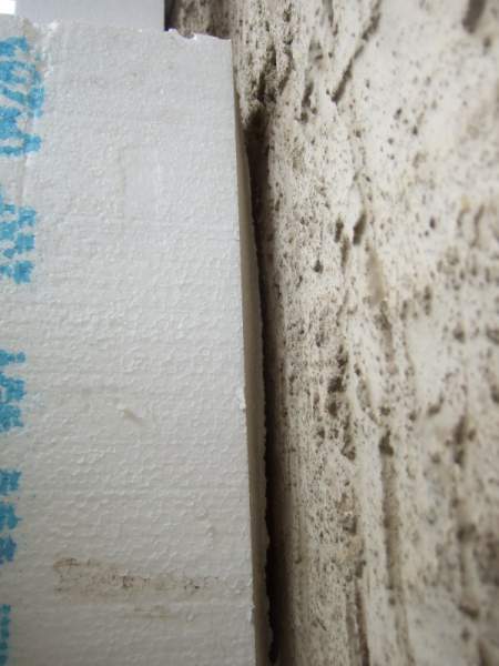

  7. WDVS Nässe: Fehlerhafte Ausführung, Luft in Klebeebene – Folgen
    Tja ...
    Tja ist die Fassade erstmal zugepappt ist es schwierig die Ursache zu finden.
    Wenn die Fassade uneben ist, geht kaum jemand bei und begradigt diese.
    Wie auf dem Foto zu sehen, wenn Platten in welchem Verfahren auch immer angeklebt, nicht an der Wand kleben, kann eben die feuchte Luft in der Klebeebene aufsteigen.
    Was die Dämmung da noch bringen soll, nichts!
    An der Stelle würde ich mal nachrechnen, ob sich die Investition in so ein WDVSAbk. bisher gerechnet hat!
