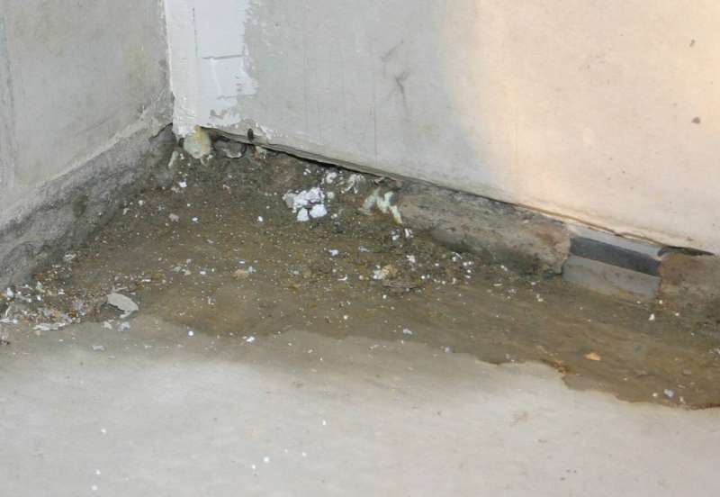

    die Bodenplatte ist durchgehend gegossen, ansonsten sind vor dem Haus/vor den Häusern die Regenfallrohre in der Hausmitte. Diese laufen ab in einem Knick unter der Erdoberfläche weg vom Haus (in die Kanalisation/Versickerung?)
    Kellerwände: Außenwände aus Beton C25/30 mit Feuchtigkeitssperrschicht, außenliegende Wärmedämmung. Die Wand zur anderen Doppelhaushälfte ist auf dem Grundriss mit 20,5 cm angegeben. Material auch Beton (Fertigteil)
    Ein Foto von der Feuchten Stelle ist angehängt.

  4. neuer Versuch Bild
    1. feuchte Stelle
    • BAU.DE / BAU-Forum: 1. Bild zu Antwort "neuer Versuch Bild" auf die Frage "Feuchtigkeit in Dämmung DHH: Ursachen, Folgen & Sanierungskosten?" im BAU-Forum "Modernisierung / Sanierung / Bauschäden"

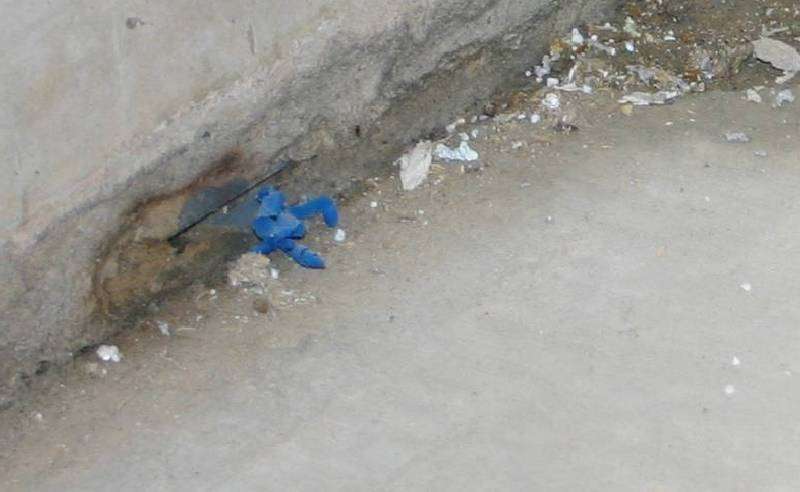

    Ich habe versucht ranzuzommen ...
    Was ist das für ein Plastikteil da in der Fuge? Wen ich ranzoome (Strg+), habe ich immer die Google-Anzeigen davor. Können Sie den Ausschnitt vergrößert hochladen?
    Sieht aber aus, wie ein umgeknicktes Fugenband. Also dort weicht nicht irgendwie die Fuge auf, sondern die Fugenabdichtung ist nicht richtig einbetoniert, vermutlich ein Ausführungsfehler, den man evtl. durch nachträgliches verpressen nochmal hinbekommen kann.
    Das ist dann auch keine Feuchtigkeit aus der Dämmung, sondern eindringendes Grund- oder Sickerwasser (Grundwasser, Sickerwasser). Holen Sie sich einen Bausachverständigen zur Immobilienkaufberatung. Der soll auch alle Planungsunterlagen sichten. Wenn das Abdichtungskonzept des Kellers Mängel aufweist, dann kaufen Sie besser nicht.
  6. Trennwand-Abdichtung: Notwendigkeit bei Elementwänden?
    die
    rechte Wand ist doch die Trennwand, deren Verbindung an die Bodenplatte doch eigentlich nicht abgedichtete werden muss.
    Beide sehen aus wie Elementewände (mit Anstandsklötzchen).
    Vorschlag von Herrn Lott kann ich ansonsten nur bestärken.
    Zur Kontrolle der Stelle und auch für die Kontrolle des folgenden "veredelten" Ausbaues eigenen Sachverstand einkaufen.

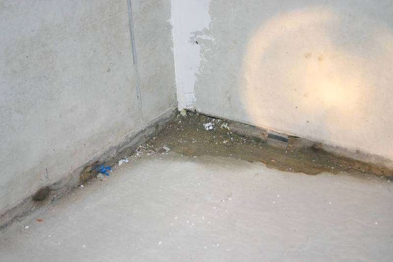

  7. Feuchtigkeit Keller: Ursachenforschung – Vertikale Fuge prüfen!
    Dann ...
    Dann könnte das Wasser an irgend einer anderer Stelle, der vertikalen Fuge, an einem Außenwandfußpunkt eintreten und läuft durch Hohlräume und Kiesnester weiter bis es an der Schwachstelle in der Trennwand austritt.
    Über Betonkeller mit fehlender oder mangelhafter Abdichtung nach DINAbk. 18195 oder über Betonkeller, die weiße Wannen sein wollen, es aber nicht sind, gibt es ja viel zu lesen hier im Forum.

    weitere Bilder
    vielen Dank schon mal für die Ratschläge.
    Bild 1: "blaues Band" ist nicht die Stelle der Feuchtigkeit
    Bild 2: "feuchte Ecke" direkt nach der Ecke an der rechten Wand dringt die Feuchtigkeit ein (Wand zum Nachbarhaus/Dämmfuge)

  10. Feuchtigkeit im Keller: Pfütze im Nachbarhaus – Spekulation!
    zeigen Sie mal das Bild
    mit der Pfütze in der Ecke im Nachbarhaus.
    Ich trau mir diese Spekulation jetzt.
    Nach dem 2. Bild zu urteilen, halte ich das für möglich.
    Grüße aus Thüringen
  11. Keller Abdichtung: Konzept klären (DIN 18195, WU-Bauweise)
    Begrifflichkeiten
    Sie sollten vielleicht erstmal klären, welches Abdichtungskonzept der Keller hat und welche Grundwassersituation dort vorhanden ist. Es gibt gemauerte Keller und Stahlbetonkeller, die einer zusätzlichen Abdichtung gem. DINAbk. 18195 und ggf. einer Gebäudedränung bedürfen.
    Dann gibt es Stahlbetonkeller, deren Betonbauteile selbst für die Abdichtung sorgen. Soll es sich bei dem Keller um einen solchen Keller in wasserundurchlässiger Bauweise (WU-Bauweise) handeln?
    Ein solcher Keller in WU-Bauweise muss entsprechend geplant und ausgeführt werden. Hierfür gilt die WU-Richtlinie.
    Auf den Fotos erkennt man schon Mängel an der unteren Wandfuge, die darauf hindeuten, dass hier die Regeln der Technik nicht eingehalten wurden. Die untere Wandfuge scheint mit Zementmörtel zugefugt worden zu sein, und dabei gibt es auch noch Fehlstellen. Die Elementplatten wurden beim Betonieren vermutlich nicht vollständig vom Beton unterlaufen. Hier sollte beim Betonieren, damit das Unterlaufen der Elementplatten und das dichte Einbetonieren von Fugenbändern gewährleistet ist, eine Anschlussmischung Körnung 0-8 verwendet worden sein. Das sieht hier nicht danach, so das Sie im Bereich der kritischen Wandfuge mit weiteren Fehlstellen rechnen müssen, die im Laufe der Zeit zu Reparaturmaßnahmen zwingen.
    Wasser aus dem Dämmmaterial schließe ich hier fast aus, wenn von Oben (Dach) keine Undichtigkeiten bestehen. Hier müssen Sie als Käufer aufpassen und genau prüfen (lassen), was Sie kaufen.

  13. Feuchtigkeit im Keller: Wasser findet seinen Weg – Ursachensuche!
    Wasser ist nicht dumm ...
    Wasser ist nicht dumm das fließt auch um die Ecke rum.
    Wenn ich Sie richtig verstehe, dann ist die innere Trennwand, aber in der Nähe der Kelleraußenwand?
    Feuchtigkeit aus der Dämmschicht vermute ich ist es nicht. Die hätte der umgebende Beton schon längst aufgenommen. Und eine Wasseransammlung aus der Trennfuge würde durch die offene Fußpunkt einmalig rauslaufen und danach würde es abtrocken.
    Hier sieht es so aus, dass durch eine Undichtigkeit immer weiter Wasser nachkommt.
