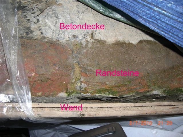

Vorhandenes Bauobjekt Baujahr ca. 1975
Aufbau:
< Mauersteine (Kellersteine) wurden gemauert.
< Betondecke gegossen bis ca. 13 cm vom Rand weg.
< Außen herum wurde ein Kreis mit Vollsteinen (rote Steine) gesetzt um die Mauer noch zu vervollständigen bis zur Höhe von der Betondecke
< Folie
< Estrich mit Armierung (ca. 2 mm starke Matten) mit eingelegten Fliesen welche verfugt waren.
Wassereintritt im Keller Fliesen teilweise defekt. Estrich mit Fliesen entfernt. Jetzt wieder Beton mit Randsteinen zu sehen. Siehe Bild.
Folgendes habe ich jetzt vor:
Estrich mit Gefälle drauf dann
Bitumenbahn mit evtl. Vlies dann
Fliesen oder Granitsteine in Split
Was wäre denn besser? Betondecke und Stein außenrum verbinden oder Folie dazwischen (welche?) oder Bitumen?
Geländer wird später außen an Wand befestigt nicht in Decke.
Hoffe ich bekomme Hilfe da ich momentan überfrage bin.
Danke im Voraus
