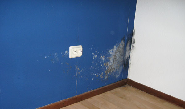

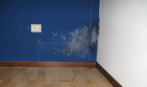

Hallo!
Wir haben leider kürzlich in unserer Wohnung an einer Wand (Außenwand) einen recht großen Schimmelfleck entdeckt. Dieser wurde leider durch eine Couch verdeckt und ist uns nicht früher aufgefallen. Wir haben den Vermieter sofort benachrichtigt, der sich die Sache angeschaut hat. Wahrscheinlich ist die Feuchte von außen in die Wand eingedrungen, als der Ablauf der Dachrinne defekt war und das Wasser an der Hauswand herunterlief. Dieser Mangel ist aber bereits von außen beseitigt worden.
Nun folgendes Problem: Ein befreundeter Maler vom Vermieter hat auf Grundlage einer Ferndiagnose gesagt, dass wir die Wand mit Essigessenz abwaschen und dann ein Heizöfchen davorstellen sollen.
Da ich aber im Internet gelesen habe, dass bei einer Fläche von > 0,4 m² ein Fachmann die Sache begutachten sollte, frage ich mich nun, ob es ausreichend ist die Wand "nur" abzuwaschen.
Man kann nicht wirklich erkennen, wie tief der Schimmel geht, da er wahrscheinlich auch hinter den Fußleisten ist.
Ich kann heute Abend gerne, bei Bedarf, Bilder der Stelle zeigen.
Bei Unklarheiten versuche ich natürlich gerne möglichst genau Auskunft zu geben.

  2. Schimmelbefall: Rinne melden – Fläche und Tapeten prüfen!
    hatten
    Sie den defekten Ablauf der Rinne bemerkt und gemeldet?
    Bilder werden gern gesehen. Aber mal einen Zollstock daneben legen. Wieviel Fläche ist es denn insgesamt?
    Es ist doch sicher auch Tapeten drauf und die ist befallen!?
    Grüße aus Erfurt!
  3. Schimmel an Wand: Ausmaß (60x90cm) und Tapetenzustand
    Nein uns war der Defekt an der Dachrinne ...
    Nein uns war der Defekt an der Dachrinne nicht bekannt. Dies wurde von Mieter anscheinend selbst entdeckt und behoben.
    Leider konnte man auf dem Zollstock nichts lesen, aber der Schimmel ist an der höchsten Stelle ca. 60 cm hoch und ca. 90 cm breit.
    Die Tapete war aufgeweicht, als wir den Schimmel entdeckt hatten. Deswegen sieht man auch die Ritzen zwischen den Bahnen. Derzeit ist es aber trocken.

  4. Schimmel entfernen: UBA-Empfehlung & Selbstbehandlung
    die Tapete sollten sie am besten gleich wieder nassmachen ;-O
    ja wirklich!
    ... damit die Sporen gebunden bleiben und nicht aufwirbeln und umherschwirren können.
    Die Fläche ist von der Größe her, wie Sie bereits selbst richtig herausgefunden haben, gemäß Sanierungsempfehlungen des UBA (ab 0,5 m²) an der Grenze zum "Selberwegmachen"
    Wenn sie schon "empfindlich" sind, würde ich empfehlen, da nicht selber ranzugehen.
    Außerdem besteht die Gefahr, dass Sie es nicht richtig wegkriegen und der Schimmel wieder kommt, auch weil die Wand ja noch länger nässer sein wird als normal.
    Erstmal Vermieter zur Besichtigung bitten und den Maler anschwärzen, weil er nicht mal vor Ort war.
    Die befallene Tapete muss aber auch unverzüglich und im nassen Zustand entfernt werden.
    Die abschließende Raumreinigung nicht vergessen.

    Danke für die rasche Antwort
    Genau das ist meine Befürchtung, nämlich, dass der Schimmel nur oberflächlich entfernt und überdeckt wird und dann bei Zeiten wiederkommt.
    Der Vermieter hat sich die Angelegenheit bereits angeschaut und kennt die Sachlage. Ich werde ihn auf jeden Fall noch mal auf die Beseitigung ansprechen und dass ich mit dem Lösungsvorschlag vom Maler so nicht einverstanden bin.
    Ich bin in sofern "empfindlich", da ich jeden Tag in diesem Raum arbeiten muss (derzeit natürlich nicht) und mein Partner an einer chronischen Krankheit leidet, die durch Schimmel nicht unbedingt begünstigt wird. Deswegen bin ich da eher vorsichtig gestimmt.
    Bekommt man solchen Schimmel gut aus Polstermöbeln raus? Denn die Schlafcouch ist ja auch betroffen und ich möchte meine Gäste nicht irgendwelchen gesundheitsschädlichen Sporen aussetzen.
  6. Schimmelbefall: Schlafcouch prüfen & Versicherung kontaktieren

    nee, glaube ich zunächst nicht
    Moin,
    ich glaube zunächst nicht an das defekte Fallrohr oder die defekte Rinne. Gebäudeaußenwand, vermutlich Altbau = geometrische Wärmebrücke. Schlafcouch davor = Innendämmung, bei der sich die feucht-warme Luft verteilen aber nicht abtrocknen kann.
    Haftpflichtversicherung wird sehr wahrscheinlich nicht zahlen, selbst dann nicht, wenn es ttsächlich die Rinne/das Fallrohr gewesen sein sollte.

    Die Couch stand ca. 5 cm von der ...
    Die Couch stand ca. 5 cm von der Wand entfernt. Der Vermieter hat dies aber auch bereits selbst gesehen, sagte aber, dass es wohl von außen durch die Wand gekommen ist Aufgrund der Undichtigkeit.
    Dass Möbel mit einem gewissen Abstand an Außenwände gestellt werden sollten, ist mir bewusst.
    Ich habe aber nun schon mehrfach von Gerichtsbeschlüssen gelesen, wo entschieden wurde, dass man als Mieter nicht dazu verpflichtet ist die Möbel an Außenwänden in einem Abstand von mind. 10 cm aufzustellen.
    Zitat: "Mieter müssen Möbelstücke zum Schutz vor Feuchtigkeitsschäden nicht von der Wand abgerückt aufstellen. So entschied das Landgericht Mannheim, dass die Möblierung zur Nutzung der Mietwohnung gehört. Mietwohnungen müssten so beschaffen sein, dass sich bei einem Wandabstand von nur wenigen Zentimetern keine Feuchtigkeitserscheinungen bilden können. "
    Was ist nun richtig?

    Moin,
    auch die Richter eines LG sind alleine nicht in der Lage, derartige Zusammenhänge korrekt und einwandfrei zu beurteilen und dann zu urteilen. Hier wird ein Sachverständiger seinen Senf beigetragen haben. Und dann kommt es m.E. immer auf den Einzelfall an.
    Die Standards sind/waren in Altbauwohnungen nun mal anders, als sie es heute sind. Und jeder weiß, dass eine Altbauwohnung anders eingerichtet werden muss als eine neue Wohnung. Die Physik lässt sich nicht austricksen, das müsste den Richtern mal klar gemacht werden. Nicht jede Schimmelbildung hat ihre Ursache im Fehlverhalten des Vermieters, auch wenn das so gerne so gesehen wird, weil dieser ja der sozial stärkere ist.
    Nein, ich habe regelmäßig mit diesen Problemen zu tun und glauben sie mir, die Ursachen sind manigfaltig. Wesentliche Punkte sind aber immer wieder Möbel, die zu nah an Außenwänden stehen, Sofas oder Couchen wirken als Innendämmung. Das regelmäßige Lüften, die Anzahl von Pflanzen und/oder z.B. Aquarien, all das spielt eine Rolle.
    Bei Ihnen wäre nach meiner Ansicht bei von außen eingedrungenem Niederschlagswasser das Erscheinungsbild ein anderes..

    Ist ja auch berechtigt. Hier können sich 2 Ursachen und 2 Verursacher überlagern.
    Streitfrage: Welche Ursache überwiegt, bzw. wie groß ist der jeweilige Einfluss?
    Wäre eine interessante Aufgabe! 😉
    Um das rauszukriegen, würde ich die Feuchtebelastung und das Feuchteprofil im Wandquerschnitt messen.
    Vielleicht vergleichen sich ja dann die Versicherungen untereinander.
    Versuchen kann man es ja mal!
    ... wenn die Couch den Aufwand lohnt.

    Ich werde das auf jeden Fall in Zukunft mehr berücksichtigen, abgesehen davon woher nun dieser Schimmel kommt. Zum Glück haben wir sonst keine Möbel an den Außenwänden stehen. Ich selbst kann die Situation nicht beurteilen und die Aussage des Vermieters klang für mich einleuchtend. Ich werde jetzt natürlich auch einen Teufel tun und ihm was anderes erzählen. 😉
    Die Couch sieht äußerlich eigentlich i.O. aus, deswegen hoffe ich, dass sie nicht befallen ist. Dass mir die Couch nicht ersetzt wird, war mir klar. Wollte nur wissen, wie schädlich so Schimmel für Polstermöbel sein kann.

    Wir wohnen seit dem September 2008 in der Wohnung. Im April 2009 waren die Schimmelflecken definitiv noch nicht da, weil wir damals die Couch verrückt haben. Seit dem haben wir dann aber leider nicht mehr dahintergeschaut.
    Der Schaden an der Rinne muss wohl irgendwann im Sommer gewesen sein.

    Stand die Couch denn nun von September 2008 bis April 2009 unverändert an der gleichen Stelle, also an der Stelle, wo es jetzt schimmelt?
  16. Schimmel: Couch steht seit Einzug an der Außenwand
    Ja sie steht an ein und derselben Stelle, ...
    Ja sie steht an ein und derselben Stelle, seit wir eingezogen sind. Wir mussten sie nur einmal vorziehen, da etwas dahintergefallen war.

    Einen Winter hatte die Aufstellung also ohne Probleme funktioniert. Da war es auch nicht so kalt wie jetzt.
    Wann genau haben Sie diese Schimmelbildung jetzt festgestellt.
    Das genaue Datum bitte!
    Aus meiner Sicht hätten Sie dann einen Schadensersatzanspruch gegen die Gebüdehaftpflicht des Eigentümers, wenn Sie nachweisen können, dass die Schimmelbildung durch die Durchfeuchtung der Wand Aufgrund des defekten Fallrohres verursacht wurde.

    Der Schimmel wurde am 1. Januar 2010 entdeckt. Ein schöner Einstieg ins neue Jahr.
    Wobei ich den letzten Januar als auch recht kalt in Erinnerung habe..

    In der Zeit wo wir hier reden sollte das Zeug schon raus sein.
    Sie wollten ja eigentlich auch nur wissen wie!
    Also wie gesagt möglichst ganz schnell heute noch,
    nass machen, Tapete rausschneiden, in 'ne Plastiktüte verschließen und außerhalb des Hauses lagern bis die Mülle kommt.
    Am besten Handschuhe, Mund- und Augenschutz (Mundschutz, Augenschutz) anlegen.
    Raum anschließend nochmal quer lüften und morgen Komplettreinigung mit HEPA-Sauger.
    Haben Sie die Möglichkeit die Liege außerhalb der Wohnung zu reinigen? Wäre auch besser, wenn die Ecke mal eine Zeit frei bleibt.
