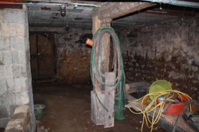

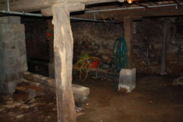

wir haben gerade angefangen uns Gedanken über die Renovierung unseres von der Oma geerbten Hauses zu machen.
Der Keller ist noch alter Naturboden ohne Beton etc. ein Brunnen ist auch im Keller.
Da wir aber nun eine Heizung rein machen wollen, müssen wir einen Heizraum erstellen und auch den Kellerboden Betonieren. Da ich mich für Naturkeller überhaupt nicht interessiere und der Keller meiner Meinung nach auch feucht und schimmelig ist, möchte ich ihn am liebsten komplett trockenlegen und Betonieren.
Auch deshalb weil ein Teil der Kellerdecke noch Holzbalkendecke ist und ich nicht will das er uns unter den Füßen wegschimmelt.
Nun ist die Frage was tun, und vor allem wie. da wir nur begrenzte Mittel haben müssen wir das zu 99 % in Eigenarbeit machen. Mein Schwiegervater meinte der Keller wird wenn er betoniert ist noch mehr Schimmeln ... eine Teilbetonierung wird auf jeden Fall gemacht, will ja nicht das mir mein 10000 € Heizkessel in 3 Jahren wegrostet. Am liebsten wäre es mir aber wenn der komplette Keller Betoniert wäre.
Freue mich auf Tipps.
Hier noch ein Bild des Kellers.

Kellerbodensanierung: Fachberatung zu Feuchteschutz & Abdichtung
vielleicht, aber nur vielleicht ...
suchen Sie sich einen Fachmann vor Ort, der Ihnen (leider kostenpflichtig und hoffentlich unabhängig) eine fundierte Sanierungsberatung zuteil werden lässt. Schauen Sie mal nach Sachverständigen für Mauerwerksbau, Feuchteschutz, Bauwerksabdichtung o.ä. (Empfehlungen erhalten Sie von Handwerkskammern oder IHKs). Auf bauphysikalische Thesen von selbsternannten Fachleuten zum Thema Teilsanierung und daraus resultiernden Klimaveränderungen sollten Sie nichts geben. Auch schlaue Ratschläge aus der Verwandtschaft oder dem Bekanntenkreis helfen bei solchen Aufgaben in den seltensten Fällen.
Gruß aus Berlin -
