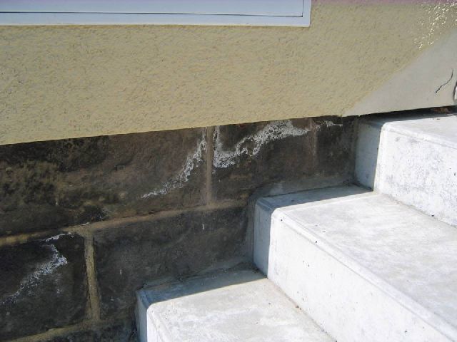

Weiße Ränder auf Sandstein nach Betontreppe: Ursachen & Lösungen?
Nach Anbau einer Betontreppe haben sich nach dem Winter weiße Ränder abgezeichnet. Wir haben kein Salz verwendet. Was kann die Ursache sein?

  2. Sandstein-Schäden: Salze aus Beton als Ursache
    Salze aus Beton
    Dem Bild nach zu urteilen wurde die Treppe ohne Trennung direkt an den Sandstein herangeführt. Wenn es regnet, wird der Beton feucht. Der Sandstein wird dann diese Feuchtigkeit aufnehmen und ähnlich einem Schwamm aufsaugen. Da sich im Beton immer Salze befinden, die durch Feuchtigkeit gelöst werden können, werden diese mit in den Sandstein transportiert. An einer betimmten Stelle trocknet nun die Feuchtigkeit im Sandstein ab, die gelösten und mit geförderten Salze kristallisieren nun aus und legen sich als weißlicher Belag ab.
    Dieses Problem kann nur gelöst werden, in dem man eine Trennung zwischen Treppe und Wand versucht bzw. dem Wasser den Weg in den Sandstein versperrt. Da die Treppe sicher nicht noch einmal abgerissen werden soll, wird wahrscheinlich auf Dauer nur eine wasserundurchlässige Beschichtung der Treppe helfen, einige Zentimeter auf die betroffene Wand hochgeführt. Einen minimalen, aber voraussichtlich nicht dauerhaften Erfolg kann das anbauen eines Fliesensockels oder eines Sockelstreifens aus mineralischer Dichtschlämme (z.B. Schomburg AQUAFIN 2 K) bringen.
  3. Sandstein: Salze – Ursprung im Baustoff, nicht Beton!
    Richtigerweise
    wurde die Ursache beschrieben " Salze aus dem Baustoff" aber sicher nicht aus dem Beton. Der sieht mir schon schwer nach hochfestem Beton mit sehr geringer Wasseraufnahme aus (Fertigteil sogar?)
    Das Problem ist schlicht und ergreifend das Wasser auf dem Beton seitlich in die Fuge dringt, auch wenn diese verfugt ist dort der Sandtstein schlecht abtrocknet und lange feucht bleibt und so kapillar Feuchte wie oben beschrieben transportiert und dabei Salze und mineralien aus dem Baustoff löst (sind in jedem Baustoff enthalten)
    Die Salze sind jetzt in Wasser gelöst, das Wasser verdunstet an der Bauteiloberfläche und die Salze bleiben zurück.
    Richtigerweise hätte ein Feuchteschutz vor den Sandstein gehört, das o.g. Produkt wäre geeignet aber auch andere Hersteller bieten gleichwertige an.

  5. Sandstein-Ausblühungen: Salze aus Boden oder Mörtelfuge?
    Salze aus dem Boden
    Selbstverständlich ist die Aufnahme von Salzen aus dem Boden viel wahrscheinlicher, doch dann wären diese Ränder weiter unten auch ohne Treppe sichtbar gewesen. Es klang so, als ob das nie so war. Allein der Mörtel, mit dem Betontreppe und Wand verbunden wurden, kann auch zu diesem Schadensbild führen. Sollte es sich also tatsächlich um hochfesten Beton/ Fertigteile handeln, kann ein Abdichten dieser Mörtelfuge zzgl. Sockelstreifen schon etwas bringen. Natürlich auch mit Deitermann, Remmers, Sto (Flexyl) usw ...

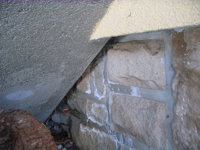

  6. Sandstein-Sanierung: Fertigteil-Treppe und Sockel-Mörtel
    Noch etwas zur Klärung
    Die Treppe ist in der Tat ein Fertigteil. Der Sockel hingegen wurde nachträglich gegossen. Es gibt auch noch ein zweites Schadensbild unterhalb der Treppe, bei dem wahrscheinlich der Sandstein mit Mörtel verklebt wurde, das ich meinem Beitrag ebenfalls anfügen möchte. Wenn ich Sie richtig verstehe, müsste man hier dann auch diesen wieder entfernen und was nehmen?

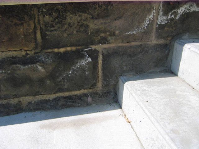

  7. Zusätzliches Bild: Schadensbild Sandstein-Mauerwerk
    und hier noch ein Bild ...
    ... und hier noch ein Bild und hier noch ein Bild

  8. Sandstein-Ausblühungen: Kein Schaden, nur Schönheitsfehler
    Kein Schadensbild, sondern ...
    allenfalls ein Mangel (besser Schönheitsfehler).
    Die hier gezeigten Ausblühungen treten (fast) immer auf und sind i.A. nicht zu vermeiden. Ausblühungen auf Betonoberflächen sind in der Regel Abscheidungen von in Wasser schwer löslichem Kalziumkarbonat (z.B. zu sehen eben auch auf den Treppenfertigteilen). Und beim Sandstein, hier Bruchsteinmauerwerk der Sockels, der sehr porös ist, steigt dieses, im (Oberflächen) Wasser mitgeführte, Ca-Karbonat kapillar eben bis auf eine gewisse Höhe und zeigt sich beim Abtrocknen als, die hier vorhandenen, Ausblühungen. Nichts anderes passiert bei der Neuverfugung des Bruchsteinmauerwerks mit Zementmörtel (wie ich annehme).
    Vermeiden lässt sich solches schwerlich, aber hier sind grundlegende konstruktive Fehler begannen worden (ich vermute mal ohne eine fachgerechte Planung ausgeführt). Diese sind bspw. eine schnelle Ableitung von Oberflächenwasser herzustellen (im ersten Bild ist noch deutlich Restfeuchte auf der Podestplatte erkennbar, also steht dort Wasser lange) und keinesfalls sollte man die nachträglich erstellte Treppe direkt an aufgehende Bauteile, hier die Außenwand, anbinden (will heißen, eine Fuge hätte ausgebildet, zumindest jedoch eine geeingente Trennlage eingebaut werden müssen).
    Nun ist's aber schon in die H ... gegangen. Was bleibt, schauen, dass das Wasser nicht lange auf den Betonflächen stehen bleibt und die "Ausblühungen" z.B. abbürsten, damit's nicht so hässlich aussieht. Ggf. kann eine Oberflächenbeschichtung helfen. Allerdings sollte der Beton erst einmal austrocknen können.
    Vielleicht wird's beim nächsten Mal dann besser.
