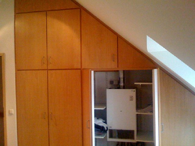

abgesehen davon dass ich mich wundere, dass eine Gastherme überhaupt in einem Schlafraum betrieben werden darf:
Wäre ein dichteres, schwereres Dämmmaterial als Styropor, z.B. Mineralwolle, nicht besser zum Schalldämmen geeignet? -

Wie ist denn der Schrank jetzt aufgebaut?

erstmal vielen Dank für die rege Beteiligung.
Hier noch einige Antworten:
Ja, es scheint erlaubt zu sein die Therme im Schlafzimmer zu haben, der Schornsteinfeger hat mir eben letzte Woche das Ding noch abgenommen.
Von ihm stammt auch der Tipp, es mit Styropor abzudichten - ich persönlich hätte auch eher irgendeine Wolle genommen, da dieser besser dämpft.
Die Luftzu- und Abfuhr (Luftzufuhr, Abfuhr) erfolgt über zwei kleine "Kamine", deren Leitung sich ebenfalls im Schrank befinden.
Der Einbauschrank in dem sich die Therme befindet trennt einen kleinen Teil des Raumes ab, es ist also kein Schrank aus dem Möbelhaus der einfach im Raum steht, sondern eher eine Wand mit Türen, die den Schlafraum vom Stauraum trennt. Die Türen habe ich auch schon innen mit Styropor verkleidet, da die Styroporplatten bis auf ca. 1 cm die gleiche Größe besitzen. -

Foto: Schrank mit Gastherme – Türenverkleidung sichtbar
Foto
hier der Schrank mit der Therme, die Türen sind schon "verkleidet" -

Empfehlung: Fermacell statt Styropor – Schallschutz verbessern
da würde ich vorschlagen:
Styropor wieder runter von den Türen,
und Fermacell Gipsfaserplatten drauf,
wenn es die Scharniere mitmachen.
Oder:
Eine ganze FC-Platte in die Öffnung, hinter die Türen anordnet und abnehmbar befestigt.
Dichtungslippen an die Türfalze anbringen.
Für eine weitere Verbesserung könnte man dann im 2. Sanierungsschritt die Innenflächen des Aufstellraumes mit diesen Plattenmaterial verkleiden.
