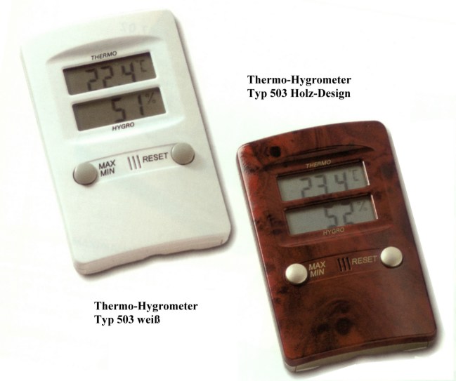

Keller-Luftfeuchtigkeit messen: Spezialgerät erforderlich?
Die Luftfeuchtigkeit? Nein, habe ich nicht, braucht es ...
Die Luftfeuchtigkeit? Nein, habe ich nicht, braucht es dazu Spezialgeräte oder wären handelsübliche ausreichend? -
Keller-Analyse: Einfache Thermo-Hygrometer sind ausreichend
Einfache Geräte für Temperatur und Feuchte sind ausreichend
Ob nun 1 oder 3 % Abweichung ist nicht entscheidend. Siehe auch den Link -
