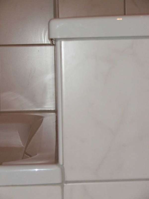

Badplanung: Üblichkeit vs. Vereinbarung bei Dusche/Wanne
Manches
regelt sich über die "Üblichkeit" also die vergleichbare Leistung vergleichbarer Objekte. Wenn nichts vereinbart wurde in durchschnittlicher Güte und Qualität. Ein Duschvorhang gehört da sicher nicht zu.
So wie sich das liest ist die Duschtasse unter die Wannenstirnseite heruntergeführt, was auch häufiger gemacht wird. Dazu gibt es aber eigentlich Duschkabinen die seitlich auf dem Wannenrand stehen, sodass die Fliesenansicht der Badewannenstirnseite in die Dusche "reinschaut".
Ist auch sauberer denn in den Spalt zwischen Duschkabine und Wannenstirnseite würde man ansonsten auch nicht reinkommen. -
Badumbau: Duschwand-Montage trotz geringer Breite
Hallo Herr Bachmann
mit ihrer Vermutlich hinsichtlich der Art der Verbauung liegen Sie völlig richtig.
Von den Aufsätzen, die auf dem Badewannenrand stehen habe ich auch schon gehört, aber dies lösst mein Problem bzgl. der fehlenden Breite doch auch nicht. Ich würde zwar eine seitliche Duschwand in Richtung Wanne montieren können, hätte aber immer noch keine Chance an der Front eine Türe zu montieren (wie gesagt, ergibt sich durch den Überstand eine Breite von nur noch 87 cm). -

Bad-Umbau: Problem Badewanne-Dusche Kombination (Foto)
siehe Anhang
da ich fürchte, dass das hier zu einer Never-Ending-Story wird und Bilder häufig mehr als Worte sagen, habe ich das Problem gerade mal fotografiert und hoffe, dass dies die Situation deutlicher macht. Ich habe Aufgrund der Gegebenheiten keine Chance eine Lösung mit Badewannenaufsatz zu wählen und das "L" das ich mir im Baumarkt besorgt habe, hat ein Schenkelmaß das bei ca. 88 cm liegt. -
