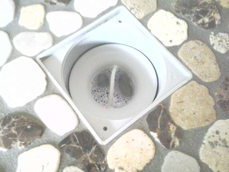

ich bin hier im Forum leider noch nicht fündig geworden zu meinem Problem. Wir haben im EGAbk. eine geflieste Dusche mit einen Abfluss im Boden, darin ein Sieb zum Haare fangen und dann den seitlichem Abfluss. Dieser geht in der darunter liegenden Waschküche von dort direkt in das Fallrohr über. Nun zum Problem.
Egal wie oft wir duschen, aus dem Abfluss stinkt es heraus und wenn jemand aus dem oberen Stockwerk auf dem WC war, hört man gluggern und blubbern und das obwohl die Spülung und Abwasser von oben nicht am selben Fallrohr angeschlossen sind. Ich habe mal wegen dem Geruch Abflussreiniger reingeschüttet, aber die Wirkung war nur von kurzer Dauer.
Daher folgende Fragen:
1.) Hat das was mit der Belüftung des Abwasserrohrs zu tun?
2.) Müsste nicht vor dem Anschluss an das Fallrohr noch so ein 'U-Element' wie beim Waschbecken kommen? Dann könnte doch keine Geruch 'aufsteigen'?
3.) Sollte im Abfluss mit dem Haarfang-Element Wasser stehen?
4.) Hat die Fußbodenheizung welche im Bad verlegt ist einen Einfluss?
5.) Woran könnte es noch liegen?

  2. Abfluss Dusche: Fehlende Glocke als Geruchsverschluss?
    vielleicht fehlt da ein Teil im Abfluss (eiNE ...
    vielleicht fehlt da ein Teil im Abfluss (eiNE Art Glocke die den Geruchsverschluss bildet). Wenn das einen vernünftige Dusche mit richtigem Abfluss ist, sollte der Geruchsverschluss integriert sein, und da ja Bodengleich auch von oben zugänglich sein. Da könnte neben dem seitlichen Abfluss von unten ein Rohr hochstehen, darüber muss dann die Glocke. Wäre es möglich ein Foto einzustellen? Es könnte natürlich auch an der Entlüftung des Fallrohr liegen, (ich gehe mal dvon aus Sie haben ein Rohr dazu auf dem Dach?), wenn die nicht da ist, könnte beim Spülen oben die Dusch leergesaugt werden.
  3. Dusche stinkt: Entlüftung Fallrohr als Ursache prüfen!
    vielleicht doch die Entlüftung?
    Habe jetzt mal von unserem Verschluss ein paar Bilder gemacht und auf die Homepage gestellt. Etwas Wasser steht ja drin, aber viel mehr geht nicht, denn das würde ja alles über die Seite abfließen. Habe mir vom Schwager der oben im Haus wohnt die Digi-Cam zurück geholt und erzählt wozu ich sie brauche und er meinte zu mir, dass bei ihm oben der Bodenabfluss (neben der Waschmaschine) auch immer wieder stinken würde. So im Abstand von 2-3 Wochen leer er dann Wasser rein und dann wird es besser. Hat das was mit meinem Problem zu tun? Geduscht wird bei uns natürlich öfter 🙂 aber stinken tut es eben ob wir duschen oder nicht. Dann man irgendwie überprüfen, ob das Entlüftungsrohr am Dach richtig funktioniet, ohne da hoch klettern zu müssen?
    Vielen Dank aber schon mal für die bisherige Antwort!
  4. Geruchsverschluss Dusche: Bärenfell entfernen & Belüftung prüfen
    das Teil
    muss auch mal richtig "entkeimt" werden ...
    vom "Bärenfell" 😉 Sorry
    ... sonst läuft das Wasser, was immer drin stehen muss,
    über die untere Dichtung ab und der Geruchsverschluss ist außer Funktion.
    Wenn der Ablauf dann noch leer gesaugt wird,
    liegt es an der nicht ausreichenden Belüftung
    des Fallrohrstranges, in den diese Leitung mündet.
  5. Dusche: Geruch nach Reinigung – Dichtungsproblem im Siphon?
    Reinigen des Teils vom Bärenfell 🙂
    Also immer wenn die Putzfrau oder wir das Teil gereint haben von Haaren und auch mal mit einer alten Zahnbürste rumgefahren sind, hatten wir das Gefühl den 'Stopfen' nicht richtig reingesetzt zu haben und der Geruch war schlimmer, als im ungeputzten Zustand. Das müsste der Beschreibung nach ja eher anders herum sein. Wenn gereinigt (dicht), sonst läuft das Wasser ab und es muffelt.
    Hmmm ... Werde das morgen mal ausprobieren, evtln müssen wir das Teil ja auch nur mehr in die Dichtung drücken.
    Was auf jeden Fall nicht der Fall ist, ist dass dieser Teilstrang des Fallrohres entlüftet wird. Hier hängt nur die Dusche dran und das Rohr fließt direkt in das Fundament und da dann in den Hauptstrang der dann entlüftet wird.
    Würde ein 'nachgebauter' Sifon mit U-Rohren in der Waschküche das Problem mindern/reduzieren?

  10. Stinkender Duschabfluss: O-Ringe fetten & richtig einsetzen!
    Foto von wiki
    Ich habe auch das Problem mit einem stinkenden Duschabfluss
    Wichtig ist, dass man den herausnehmbaren Geruchsverschluss bzw. Haarfang nach dem Reinigen wieder "ordentlich" einsetzt. Das dauert seine Zeit. Man bekommt aber Übung. Die beiden O-Ringe und den Abfluss mit Duschgel so richtig "flutschig" machen  -  dann den Geruchsverschluss mit Gefühl aber doch kräftig 😉 hineindrehen. Wasser nachfüllen und den Wasserstand beobachten. Er sollte mindestens im oberen Drittel des Verschlusses sein und nicht sinken. Es passiert öfters, dass sich der untere nicht sichtbare O-Ring verklemmt und somit das ganze undicht ist. Die leichte Undichtheit kann man erst nach ca. 5 Minuten sehen, wenn der Wasserstand im Verschluss gesunken ist und somit wieder eine ununterbrochene Luftverbindung zum stinkenden Abfluss besteht. Ich habe ein Foto mit passendem Wasserstand beigefügt.
