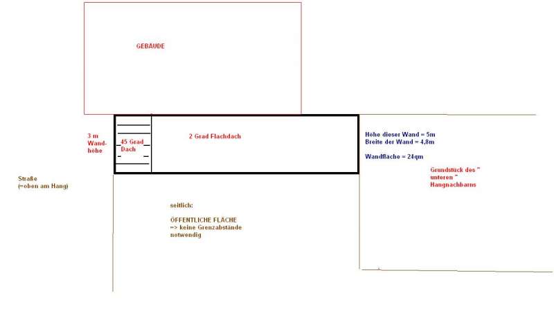

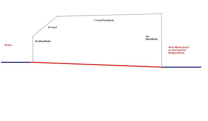

Liebe Forumsmitglieder,
ich habe folgendes Problem, dass es zu lösen gibt: Wir haben ein Grundstück am Hang und jetzt soll eine Grenzgarage geplant werden. Zur Straße hin planen wir mit 3 m Wandhöhe, anschließend soll ein 45 ° Dach folgen. Dieses 45 ° Dach geht bis zur Gesamthöhe von ca. 4,9 m und geht dann in ein Flachdach von 2 ° Steigung über, sodass sich zum "unteren" Hangnachbarn eine für ihn durchgehende Wandhöhe von 5 m ergibt. Die Breite der Garage beläuft sich auf ca. 4,8 m, sodass die gesamte Wandfläche zum "unteren" Handnachbarn 5 m x 4,8 m = 24 m² ergibt. Laut der Landesbauordnung-BW müsste meiner Meinung nach erlaubt sein, da ja für die Berechnung der Wandhöhe bei Grenzbebauungen immer nur der Höchste Punkt am Gelände (bei mir zur Straße hin) ausschlaggebend ist und somit nicht die Höhe der Wand zum "unteren" Hangnachbarn.
Mein Architekt meint, dass ich zum unteren Hangnachbarn ebenfalls an dieser "unteren" Wand 3 m Höhe haben müsste und dann in 45 ° auch hier ein Dach anschließen dürfte. Er glaubt nicht, dass es so erlaubt ist, wie ich es ihm dargelegte habe. Ganz sicher ist er sich allerdings nicht. Eine Rechtsgrundlage für seine Meinung konnte er mir auch nicht nennen, sondern nur sagen, dass der Hauptteil der Garage ja 5 m hoch sei und nur der Eingang mit dem anschließenden 45 ° Dach 3 m hoch ist. Es handelt sich seiner Meinung hier nicht mehr um eine priviligierte Grenzgarage.
Mündlich hat mir zwar die nette Dame von Landratsamt mitgeteilt, dass es so erlaubt sei und ich nun meinen richtigen Bauplan einreichen sollte. Jedoch habe ich kein Schriftstück vorliegen und es gibt seit einem Monat einen anderen Ansprechpartner im Landratsamt.
Vielleicht hat einer von Ihnen/ euch ähnliche Erfahrungen in BW gemacht und kennt die Rechtslage.
Danke für eure Antwort.
  • BAU.DE / BAU-Forum: 1. Bild zu Frage "Grenzbebauung Garage: Wandhöhe, Dachneigung & Landesbauordnung – Was ist erlaubt?" im BAU-Forum "Bauplanung / Baugenehmigung"
  • BAU.DE / BAU-Forum: 2. Bild zu Frage "Grenzbebauung Garage: Wandhöhe, Dachneigung & Landesbauordnung – Was ist erlaubt?" im BAU-Forum "Bauplanung / Baugenehmigung"
    🔴 KRITISCH: Die geplante 5 m hohe Grenzwand zum unteren Hangnachbarn verstößt gegen die 3-m-Höchstgrenze der LBOAbk. BW § 6 Abs. 7 und birgt Rückbaupflicht sowie Baustopp-Risiko.
    🔴 KRITISCH: Die mündliche Zusage einer Bauamtsmitarbeiterin ist rechtlich nicht bindend – eine schriftliche Bauvoranfrage mit Geländeprofilen und Bauplanung ist zwingend erforderlich.
    ⚠️ WICHTIG: Die 45°-Dachneigung ist nur zulässig, wenn sie unmittelbar an eine max. 3 m hohe Wand anschließt – ein Flachdachabschnitt davor macht die Konstruktion nicht genehmigungsfähig.
    ⚠️ WICHTIG: Die Gesamthöhe von 4,9 m und die Wandfläche von 24 m² aktivieren voraussichtlich die Abstandsflächenregelung nach § 5 LBO BW, was Nachbarzustimmung erfordert.
    Bei einer Grenzbebauung mit einer Garage sind mehrere Aspekte zu beachten. Die zulässige Wandhöhe und Dachneigung werden durch die jeweilige Landesbauordnung geregelt. Da das Grundstück am Hang liegt, ist die Höhe der Wand an der Grundstücksgrenze relevant.
    Wandhöhe: Die maximal zulässige Wandhöhe an der Grundstücksgrenze ist in der Landesbauordnung festgelegt. Oft gibt es unterschiedliche Regelungen für den vorderen (Straßenseite) und hinteren Grundstücksbereich. Die geplante Wandhöhe von 3 m zur Straße hin könnte zulässig sein, aber die Gesamthöhe von 4,9 m durch das 45°-Dach muss geprüft werden.
    Dachneigung: Die Dachneigung spielt ebenfalls eine Rolle. Ein 45°-Dach kann die zulässige Gesamthöhe überschreiten, insbesondere bei Hanggrundstücken. Es ist wichtig, den höchsten Punkt des Daches zu berücksichtigen.

    Der vorliegende Sachverhalt betrifft die Zulässigkeit einer Grenzgarage mit abknickender Dachform in Baden-Württemberg. Die Kernfrage ist, ob die Wandhöhe von 5 m zum unteren Hangnachbarn mit der Landesbauordnung (LBO) vereinbar ist. Nach § 6 LBO-BW ist bei Grenzbebauungen die Wandhöhe grundsätzlich auf maximal 3 m begrenzt, wobei die Höhe ab der Geländeoberfläche zu messen ist. Bei Hanglagen ist die Bezugshöhe entscheidend: Maßgeblich ist der natürliche Geländeverlauf, nicht der höchste Punkt des Grundstücks.
    ❌ Widerspruch: Die Annahme des Bauherrn, dass nur der höchste Punkt an der Straße für die Wandhöhe relevant sei, ist rechtlich unzutreffend. Die LBO-BW definiert die Wandhöhe als senkrechten Abstand zwischen der Geländeoberfläche und dem Schnittpunkt der Wand mit der Dachhaut. Bei einem Hanggrundstück muss für jede Seite der Garage separat gemessen werden. Die Wand zum unteren Nachbarn ist daher eigenständig zu beurteilen.
    ✅ Zustimmung: Der Architekt hat im Grundsatz recht: Die Wandhöhe zum unteren Hangnachbarn darf 3 m nicht überschreiten, es sei denn, es liegt eine Abweichung oder Befreiung vor. Die geplante durchgehende Wand von 5 m Höhe auf 24 m² Fläche überschreitet die Privilegierung für Grenzgaragen deutlich. Ein 45°-Dach könnte nur dann angerechnet werden, wenn es unmittelbar an die 3 m hohe Wand anschließt und nicht erst nach einem Flachdachabschnitt.
    ➕ Ergänzung: Die mündliche Zusage der Sachbearbeiterin ist rechtlich nicht bindend. Ein neuer Ansprechpartner kann die Rechtslage anders auslegen. Zudem ist zu prüfen, ob die Garage als "Gebäude" oder "Garage" im Sinne der LBO gilt. Bei einer Gesamthöhe von 4,9 m und einer Wandfläche von 24 m² könnte die Abstandsflächenregelung nach § 5 LBO-BW greifen, die eine Zustimmung der Nachbarn erfordert.
    🔴 Gefahr: Die geplante Konstruktion birgt ein erhebliches Risiko der Nichtgenehmigung. Ohne schriftliche Bestätigung des Landratsamts droht ein Baustopp oder eine Rückbauverfügung. Zudem könnte der untere Nachbar klagen, wenn die Wandhöhe seine Besonnung oder sein Ortsbild beeinträchtigt.
    👉 Handlungsempfehlung: Beauftragen Sie einen Fachanwalt für Baurecht oder einen örtlichen Bauingenieur mit der Prüfung der LBO-BW. Lassen Sie eine verbindliche Bauvoranfrage beim Landratsamt stellen, um die Zulässigkeit der Dachkonstruktion schriftlich zu klären. Alternativ planen Sie die Garage mit einer durchgehenden Wandhöhe von maximal 3 m und einem 45°-Dach ohne Flachdachabschnitt, um die Privilegierung zu erhalten.
    Die Planung einer Grenzgarage am Hang wirft komplexe baurechtliche Fragen zur zulässigen Wandhöhe, Dachneigung und Anwendung der Landesbauordnung Baden-Württemberg (LBO BW) auf – insbesondere bei ungleichem Geländeniveau entlang der Grundstücksgrenze.
    🔴 Gefahr: Die Annahme, dass nur der höchste Geländepunkt (zur Straße hin) für die Wandhöhenberechnung maßgeblich sei, ist rechtlich nicht haltbar: Gemäß § 6 Abs. 8 LBO BW ist bei Grenzbebauung die zulässige Wandhöhe stets am jeweiligen Geländeniveau entlang der betroffenen Grundstücksgrenze zu ermitteln – also auch am Hangfuß zum Nachbarn. Eine 5 m hohe durchgehende Wandfläche dort verstößt gegen die 3-m-Höchstgrenze für privilegierte Grenzbebauung nach § 6 Abs. 7 LBO BW.
    ⚠️ Korrektur: Die Behauptung, die Garage sei aufgrund der 3-m-Wand zur Straße hin automatisch als "privilegiert" einzustufen, ist falsch. Die Privilegierung entfällt, sobald die Bauweise an einer Grenzlinie die zulässigen Maße (Höhe, Tiefe, Fläche) an irgendeinem Punkt überschreitet – hier konkret an der Hangseite mit 5 m Wandhöhe und 24 m² Wandfläche.
    ➕ Ergänzung: Die 2°-Flachdach-Überleitung nach dem 45°-Dach verstärkt das Problem: Sie führt zu einer nicht genehmigungsfähigen, künstlich gestreckten Wandhöhe und verletzt zudem die Anforderungen an die "geschlossene Bauweise" gemäß § 6 Abs. 7 LBO BW, da Flachdächer an Grenzen grundsätzlich besondere Auflagen unterliegen.
    ❌ Widerspruch: Die mündliche Aussage der Landratsamtsmitarbeiterin ist keine Rechtsgrundlage und bindet weder die Bauaufsicht noch den Bauherrn – insbesondere ohne schriftliche Bestätigung und ohne Kenntnis der konkreten Geländeprofile, Bauplanung und Nachbarstellung. Ein Wechsel des Ansprechpartners macht die fehlende schriftliche Stellungnahme noch risikoreicher.
    🔴 Gefahr: Die geplante Konstruktion birgt erhebliche Risiken für die Baugenehmigung, Nachbarrechtliche Konflikte (z. B. Licht- und Aussichtsbeeinträchtigung, Abstandsflächenverletzung) sowie mögliche Rückbauanordnungen nach Fertigstellung – insbesondere wenn der Nachbar Widerspruch einlegt oder die Bauaufsicht die Planung im Nachhinein überprüft.
    👉 Handlungsempfehlung: Beauftragen Sie unverzüglich einen zertifizierten Bauvorlageberechtigten oder einen öffentlich bestellten und vereidigten Sachverständigen für Baurecht und Bauordnung in BW, der die Geländeprofile, die exakten Höhenverhältnisse entlang der Grenze sowie die vollständige Bauplanung prüft und eine schriftliche, rechtsverbindliche Stellungnahme zur Zulässigkeit erstellt – bevor ein Bauantrag eingereicht oder Baumaßnahmen begonnen werden.

    ThemaStatusKI-Konsens
    Wandhöhe an Hanggrenze✅ KonsensMaßgeblich ist das jeweilige Geländeniveau entlang der Grenze (§ 6 Abs. 8 LBO BW); 5 m Wandhöhe zum Nachbarn verstoßen gegen die 3-m-Höchstgrenze.
    Rechtskraft mündlicher Aussage✅ KonsensMündliche Aussagen der Bauaufsicht sind nicht rechtsverbindlich – eine schriftliche Bauvoranfrage mit technischen Unterlagen ist zwingend.
    Dachneigung & Wandhöhe✅ KonsensEin 45°-Dach darf nur unmittelbar an eine max. 3 m hohe Wand anschließen; ein Flachdachabschnitt davor hebt die Privilegierung auf.
    Abstandsflächenregelung⚠️ AbwägungDeepSeek und Qwen sehen § 5 LBO BW als aktivierbar; GoogleAI erwähnt dies nicht – doch bei 4,9 m Gesamthöhe und 24 m² Wandfläche ist die Aktivierung wahrscheinlich.
    Gesamtrisiko für Genehmigung✅ KonsensDie geplante Konstruktion birgt ein sehr hohes Risiko für Ablehnung, Baustopp oder Rückbau – ohne vorherige schriftliche Klärung nicht baurechtlich sicher.
    👉 Handlungsempfehlung: Keine Bauantragstellung oder Baubeginn vor Vorlage einer schriftlichen, rechtsverbindlichen Stellungnahme eines öffentlich bestellten und vereidigten Sachverständigen für Baurecht in Baden-Württemberg – unter Einbeziehung der exakten Geländeprofile aller Grenzabschnitte.
