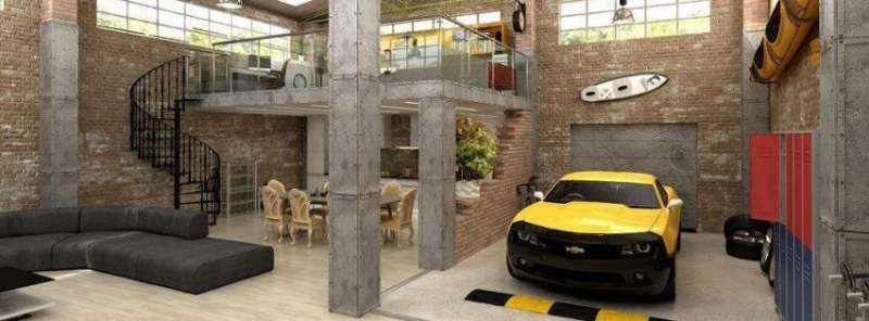

Hallo liebe User und Wissenden. Ich habe schon lange einen Wohnwunsch, und vor einigen Tagen bin ich auf ein Bild gestoßen, was meinem Traum ein Bild gegeben hat.
Nun meine Frage (n): Ist es sinnvoll so eine Art von Wohnung selbst zu bauen? (Um anfallende Modernisierungen und Änderungen beim Bauamt etc. Zu umgehen)
Oder ist es doch effektiver eine kleine Halle bzw. Garage umzubauen?
Und falls letzteres eher zu trifft; wo findet man solche Objekte ubd wie nennt man diese? (langwierige Suchen im Internet blieben leider ohne Erfolg/ vlt habe ich auch falsch gesucht?)
Ich würde mich über Hilfe freuen und bin daher schon auf Antworten gespannt.
MfG Jö

    Foto von wiki
    Spinnerei aus Amiland
    Schon allein wegen der EnEVAbk. wird sowas nichts (einfachverglaste Industriefenster, ungedämmtes Garagenrolltor, alte Industriehallenwand, etc.). Solche Architektur funktioniert nur bei warmem Außenklima oder mit viiiiiieeeeel konstrktivem Aufwand.
    Nächstes Problem: Solche alten Hallen finden Sie meist nur in Gewerbegebieten. Da bekommen Sie aber kaum eine Erlaubnis zur Umnutzung auf Wohnung. Eine solche Halle extra neu bauen im Wohngebiet wäre albern und in so manchem Bebauungsplan auch gar nicht zulässig. Auch nicht leicht. Vielleicht suchen Sie sich zuerst mal einen Architekten, der mit Ihnen solche Träume durchdiskutiert und durchkalkuliert, denn billig wird solche Spielerei auf keinen Fall.

    Berlin
    Bilder gibt es dazu ohne Ende, einfach Industrieloft googlen, manchmal gibt es sogar alte Festungsgebäude bzw. Bunker mit ausgebauten Wohnraum. Hat einen gewissen Charme.
    In Berlin gibt es was ähnliches, da hat jemand auf einem Flachdach ein sehr großes Gewächshaus draufgestellt und sich dann innerhalb des Gewächshauses wohnlich eingerichtet (preiswert)
    Also, nicht auf die Amis schimpfen, sondern kreativ nach Lösungen suchen:

  7. Garagenumbau: Abgas-Immissionen beim Befahren der Garage beachten!
    was ich mich gerade frage ist, ...
    was ich mich gerade frage ist, wie mit der Immission des Autos umgegangen wird? Wenn man in die Wohnung reinfährt werden ja Abgase in den Wohnraum gelassen.
  8. Garagenumbau: Brandschutz & Trennwände laut GaStellV erforderlich!
    Foto von Martin G. Halbinger
    Der Traum wird in dieser Form ...
    Der Traum wird in dieser Form (zumindest in Deutschland) ein Traum bleiben ... Abstellplätze für Fahrzeuge gelten als Garagen. und zwischen Garagen und anders genutzten Räumen sind Trennwände erforderlich. (für Bayern: § 8 GaStellV in anderen Bundesländern ggf wo anders geregelt) Sie könnten da vielleicht eine Abweichung beantragen, müssten dann aber über aufwändige Technik eine gleichwertig sichere Ausführung sicherstellen. (u.a. Brandschutz, Lüftung usw) das wird nicht einfach.
