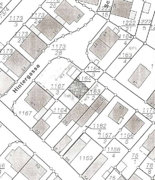

ich habe jetzt meinen Bauantrag für eine beidseitige Grenzbebauung mit dem Wohnhaus eingereicht.
Ein Nachbar hatte mir die Unterschrift verweigert. Dieser steht allerdings selbst auf meiner Grenze mit seinem Wohnhaus.
Obwohl fachliche Quelle mir bestätigt haben, dass ich in diesem Fall keine Zustimmung dieses Nachbarn benötige, sieht das Bauamt das anders.
Jetzt wollen sie die Nachbarn anschreiben und zum Gespräch aufs Amt bitten, um sie zu überreden/überzeugen.
Wie kann ich das deuten? Werden sie mir den Bauantrag ablehnen, wenn die Nachbarn nicht zustimmen?
34er Gebiet ohne Bebauungsplan in RLP.
Örtlich ist Haus-Hof-Bauweise üblich, aber auch offene Bauweise und Doppelhaushälften. Mein Nachbar steht allerdings selbst auf beiden Grenzen mit seinem Wohnhaus und sein Nachbar daneben auch.
Planungsrechtlich wäre alles OK, unser Haus füge sich gut ein. Mein andere Nachbar wäre einverstanden.

Grenzbebauung: Vorbesitzer-Zustimmung – Baulast relevant?
an Herrn Lott und Herrn Klaus!
@Herrn Klaus:
das Nachbarhaus ist etwa 50-60 Jahre alt. Angeblich hat unser Vorbesitzer der Grenzbebauung damals zugestimmt.
Eine Baulast nicht vorhanden. Unser Grundstück ist lastenfrei!
@Herrn Lott:
Nein, es ist nicht der Fall, den sie schildern, aber ich habe meinen Fall hier schon geschrieben.
Wir sind in einem Gebiet (34 er), wo man sich der Umgebung einfügen soll, ortsüblich ist Haus-Hof-Bauweise, aber auch offene und beidseitige Grenzbebauung ist vorhanden.
Ich verstehe einfach immer noch nicht, warum bei uns folgender Paragraph nicht Grundlage ist und so auf der Nachbarzustimmung rumgeritten wird:
RLP LBOAbk. § 8 Abs. 1 Satz 3
Kann mir das jemand erklären?

Lageplan: Flurstück Nr. 1164 – Grenzbebauung visualisiert
Hier der einfache Lageplan mit eingezeichnetem Haus
auf Flurstück Nr. 1164.
Flurstück Nr. 1164/3 ist die durchgehende Straße, was der Stadt gehört, es irritiert ein wenig, weil esaussieht wie ein eigenes Grundstück. -

Jetzt sieht man mehr
Klar, jetzt ist zu verstehen, warum Sie nicht deckungsgleich bauen können. Dann hätten Sie Grenzbebauung an 3 Grenzen.
Ist schon ein verwirrendes Baugebiet. Da gibt es offene Bauweise mit Einzel- und Doppelhäusern (Einzelhäusern, Doppelhäusern), und auch abweichende Bauweise (nordwestlich).
Ich schätze, Sie haben Pech mit dem Grundstück. Gegen den Nachbarn erhalten Sie vom Bauamt keine Baugenehmigung. Das trauen die sich nicht.
Da nützt auch nicht die Einrede, dass der Nachbar auch dann verschattet würde, wenn 3 m Grenzabstand gehalten würden.

Grenzbebauung: Welcher Nachbar verweigert Unterschrift?
Welcher Nachbar verweigert die Unterschrift?
Der 1167/3 oder der 1163/2?
Wenn der 1167/3 was gegen die Grenzbebauung hat und keine Baulast (Anbau oder Abstand) unterschreibt, dann wird es eng! -
Grenzbebauung: Nachbar auf Grenze – Bauamt traut sich nicht?
1167/2 verweigert, also der, der selber ...
1167/2 verweigert, also der, der selber auf der Grenze steht.
1167/3 stimmt zu, obwohl er selber Abstand hält mit seinem Wohnhaus.
