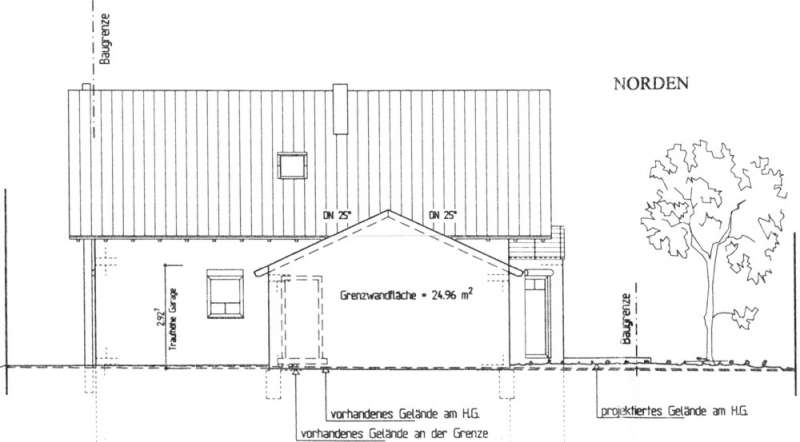

Grenzbebauung prüfen: Höhe der Garage entscheidend!
Das muss man sich anschauen
Wenn die GA wirklich 25 m² hat und "nur" 6,70 m lang ist, dann ist sie 3,73 m hoch => nicht privilegiert, dann wäre ein privilegiertes Gebäude zusätzlich möglich 🙂
Wurde die GA genehmigt? Wenn ja, was steht in der Genehmigung.

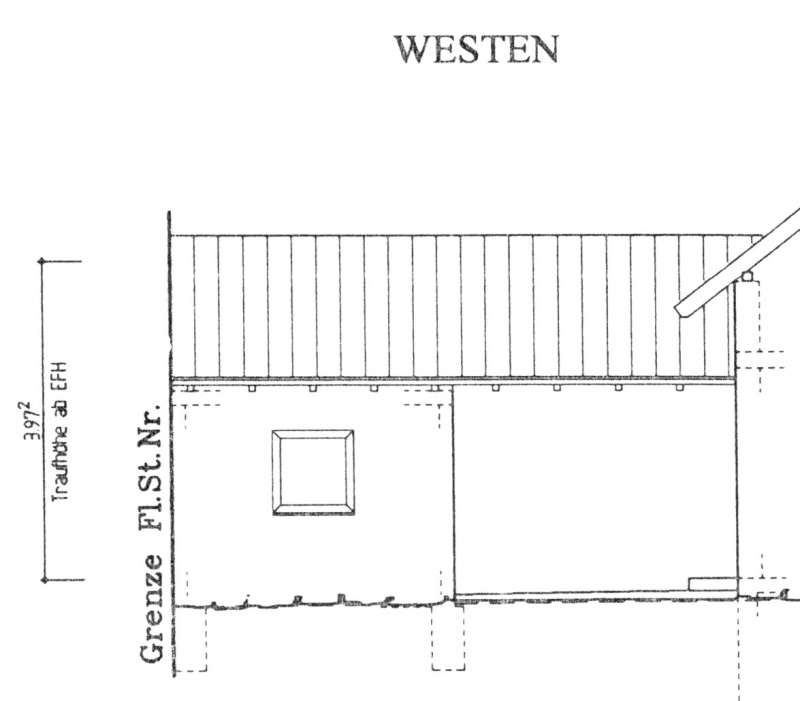

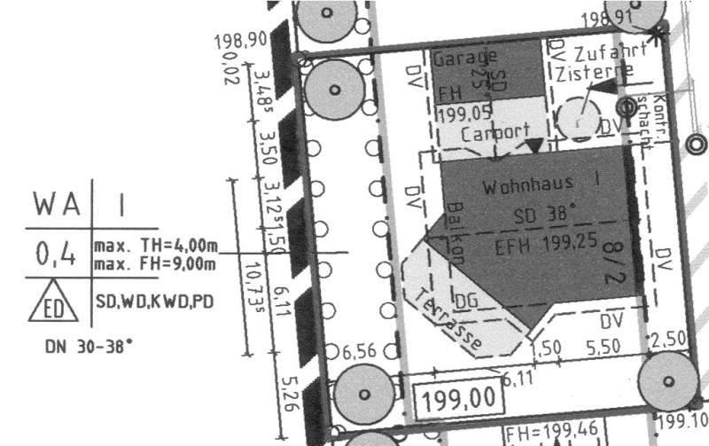

ich habe jetzt noch ein paar Bilder eingestellt, welche die Situation eindeutiger zeigen. Im Bauantrag seht: Einfamilien-Wohnhaus mit Garage und Carport. In der Genehmigung wird lediglich auf Zulassung der Baugrenzüberschreitung wegen Dachvorsprung hingewiesen. die Garage ist mittels Carport direkt an das Haus angebaut. die Dachflächen laufen ineinander. die Garage ist 6,74 m lang und 3,97 m hoch (25 m²)
das Gartenhäuschen soll auf der Pflanzfläche im Eck Westen/Norden errichtet werden. Ein Bebauung der Pflanzfläche ist eigentlich nicht erlaubt, doch hierfür würde ich eine Ausnahmegenehmigung bekommen. Das mit dem priviliergten Gebäude hört sich interessant an. Gibt es hierzu ein Paragraphen auf welche ich mich beziehen könnte und was heißt das dann für mich.
