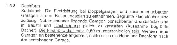

Hallo zusammen, ich habe eine Frage, weil ich aktuel nicht sicher bin, ob unsere noch zu bauende Doppelgarage ein Satteldach haben muss oder nicht. Um es gleich zu bemerken: Ich will kein Satteldach. Begründung: Kosten, Beeinträchtigung der Sonnenausbeute im Garten.
Nun zu den Hintergründen. Wir haben 2008 ein Einfamilienhaus gebaut und im Bauantrag ist auch eine Doppelgarage genehmigt, die wir an die schon bestehende Garage des Nachbar bauen wollen (Grenzlinie). Die Garage des Nachbarn hat ein Satteldach. Nun heißt es im Bebauungsplan:
"Dachform: Die Firstrichtung bei Doppelgaragen und zusammengebauten Garagen ist dem Bebauungsplan zu entnehmen. Begrünte Dächer sind zulässig. Nebeneinanderliegende Garagen benachbarter Grundstücke sind im Baustil und Dachneigung gleich zu gestalten (Ausnahme begrünte Dächer). Die Firsthöhe darf max. 0,5 m unterschiedlich sein. Werden neue Garagen an bestehende gebaut, richtet sich die Höhe und Dachform nach der bestehenden Garage. "
Würde für mich heißen, dass wenn ich ein Flachdach mit Begrünung bauen will, dass dies zulässig ist. Der letzte Satz richtet sich ja nicht an die Nachbargarage, sondern an eine eigene, also wenn ich eine weitere Garage an meine dann bestehende anbauen möchte, muss sie entsprechend gleich sein im Baustil.
Das Bauamt sagt, das ich ein Satteldach bauen muss, wenn mein Nachbar eines hat und wir an dessen Garage anbauen. Der Satz mit der Ausnahme der begrünten Dächer besagt nur, dass man nicht die gleichen Pflanzen nehmen muss (?). Außerdem hätte ja jeder nach dieser Vorschrift seine Garagen gebaut.
Wie seht ihr das?

    Ich verstehe, dass Sie eine Doppelgarage ohne Satteldach bauen möchten, aber unsicher sind, ob der Bebauungsplan dies zulässt.
    Prüfung des Bebauungsplans: Der Bebauungsplan ist das wichtigste Dokument. Er legt fest, welche Dachformen (Satteldach, Flachdach etc.) und Firstrichtungen für Garagen zulässig sind.
    Mögliche Konflikte: Wenn der Bebauungsplan ein Satteldach vorschreibt, kann der Bau einer Garage mit Flachdach problematisch sein.
    Ausnahmen und Befreiungen: Es gibt möglicherweise Ausnahmen oder Befreiungen von den Festsetzungen des Bebauungsplans. Diese können beispielsweise gewährt werden, wenn die Garage mit einem begrünten Dach versehen wird oder wenn die Abweichung geringfügig ist und das Ortsbild nicht beeinträchtigt.
    Nachbarzustimmung: Die Zustimmung der Nachbarn kann in bestimmten Fällen erforderlich sein, insbesondere wenn die Garage in der Nähe der Grundstücksgrenze gebaut wird.
    👉 Handlungsempfehlung: Nehmen Sie Kontakt zum Bauamt auf und klären Sie die spezifischen Anforderungen für Ihr Grundstück. Fragen Sie nach möglichen Ausnahmen oder Befreiungen vom Bebauungsplan.
    Der vorliegende Sachverhalt betrifft die Auslegung eines Bebauungsplans hinsichtlich der Dachform einer Doppelgarage. Der Bauherr möchte ein Flachdach mit Begrünung errichten, während die angrenzende Bestandsgarage des Nachbarn ein Satteldach aufweist. Die Kernfrage ist, ob die Regelung zur Gleichgestaltung von nebeneinanderliegenden Garagen oder die Ausnahme für begrünte Dächer zur Anwendung kommt.
    ✅ Zustimmung: Der Bauherr interpretiert den letzten Satz der Vorschrift korrekt, wonach bei Anbau an eine eigene bestehende Garage die Höhe und Dachform übernommen werden müssen. Dies ist jedoch nicht der Fall, da hier an die Garage des Nachbarn angebaut wird.
    ⚠️ Korrektur: Die Aussage des Bauherrn, die Ausnahme für begrünte Dächer beziehe sich nur auf die Pflanzenauswahl, ist unzutreffend. Die Formulierung "Ausnahme begrünte Dächer" im Bebauungsplan befreit von der Pflicht zur Gleichgestaltung von Dachneigung und Baustil, sofern ein begrüntes Dach ausgeführt wird.
    ➕ Ergänzung: Die Aussage des Bauamts ist rechtlich nachvollziehbar, da der Bebauungsplan für nebeneinanderliegende Garagen benachbarter Grundstücke eine Gleichgestaltung vorschreibt. Der Anbau an die Nachbargarage fällt eindeutig unter diese Regelung. Die Ausnahme für begrünte Dächer könnte jedoch eine Möglichkeit bieten, von der Satteldachpflicht abzuweichen.
    🔴 Gefahr: Ein eigenmächtiges Abweichen von der behördlichen Auskunft birgt das Risiko einer Baueinstellung, Rückbauverfügung und erheblicher Zusatzkosten. Die Bauaufsichtsbehörde hat das letzte Wort bei der Auslegung des Bebauungsplans.
    👉 Handlungsempfehlung: Der Bauherr sollte die Möglichkeit eines begrünten Flachdachs schriftlich beim Bauamt beantragen und sich die Ausnahme gemäß Bebauungsplan bestätigen lassen. Alternativ ist die Einholung einer verbindlichen Bauvoranfrage oder die Konsultation eines Fachanwalts für Bau- und Planungsrecht zu empfehlen, um die Rechtslage abschließend zu klären.
    Der Sachverhalt betrifft die zulässige Dachform einer neu zu errichtenden Doppelgarage im Zusammenhang mit einer bestehenden Nachbargarage und einer konkreten Bebauungsplanvorschrift zur Firstrichtung, Dachneigung und Firsthöhe.
    🔴 Gefahr: Eine fehlerhafte Auslegung der Bebauungsplanvorschrift kann zu einer Baugenehmigungsverweigerung, Baustopp oder späterer Abbruchanordnung führen – insbesondere wenn das Bauamt die Ausnahme für begrünte Dächer nicht anerkennt oder die Verknüpfung mit der Nachbargarage als zwingend einstuft.
    ⚠️ Korrektur: Der letzte Satz des Bebauungsplans ("Werden neue Garagen an bestehende gebaut, richtet sich die Höhe und Dachform nach der bestehenden Garage") bezieht sich nicht nur auf eigene, sondern grundsätzlich auf jede Anbautätigkeit an eine bestehende Garage – unabhängig vom Grundstückseigentümer; die Formulierung ist objektiv und nicht subjektiv an den Bauherrn gebunden.
    ➕ Ergänzung: Die Ausnahme "begrünte Dächer" bezieht sich auf die Dachform selbst – nicht nur auf die Begrünung als Zusatzmaßnahme – und kann unter bestimmten Voraussetzungen (z. B. statische Eignung, Entwässerung, Wärmedämmung, Genehmigung durch die Bauaufsicht) eine Abweichung von der Satteldachvorgabe ermöglichen, sofern die Vorschrift ausdrücklich "Ausnahme begrünte Dächer" nennt.
    ❌ Widerspruch: Die Annahme, dass die Vorschrift nur für Garagen auf demselben Grundstück gelte, ist rechtlich nicht haltbar: Die Regelung zur "gleichen Gestaltung" benachbarter Garagen zielt ausdrücklich auf städtebauliche Harmonie zwischen Grundstücken ab und ist damit grenzüberschreitend wirksam.
    ✅ Zustimmung: Die Kosteneinsparung und die Verbesserung der Sonneneinstrahlung im Garten durch ein Flachdach sind sachlich nachvollziehbare Motive – jedoch unterliegen sie der baurechtlichen Zulässigkeit und dürfen nicht zu Lasten der städtebaulichen Ordnung gehen.
    👉 Handlungsempfehlung: Beantragen Sie beim zuständigen Bauamt schriftlich eine verbindliche Auskunft zur Auslegung der Dachformvorschrift – unter Bezugnahme auf den konkreten Bebauungsplan und mit Vorlage eines Entwurfs für ein begrüntes Flachdach; ergänzen Sie dies durch ein Gutachten eines zertifizierten Statikers und eines Fachplaners für Dachbegrünung, um die technische Umsetzbarkeit nachzuweisen.

  2. Bebauungsplan: Garagenbau – Ermessensspielraum der Baubehörde
    Ermessensspielraum
    Das ist schon ein Widerspruch, den der Bauamtsmitarbeiter in seinem Ermessen auslegt.
    Es wird also unterschiedliche Garagen geben, auch nebeneinander.
    Einige werden nicht fragen sondern einfach bauen wie sie es persönlich auslegen.
    Entscheidend ist, wie es im Bauantrag für die Garage beschrieben ist, nach dieser Genehmigung müssen Sie bauen.
    Wenn Sie das ändern wollen, müssen Sie eine Tektur einreichen und auf die Genehmigung warten.
    Jedenfalls ist die Auslegung, dass die Unterschiede nur die Bepflanzung betreffen ein ausgemachter Unsinn.
    Eine Dachbegrünung kann nur auf einem flachen Dach sein.
    Wenn begrünte Dächer zulässig sind, muss ein Flachdach neben einem Satteldach möglich sein, aber eben nur mit Genehmigung der Baubehörde ... nun sind wir wieder beim Ermessensspielraum.
