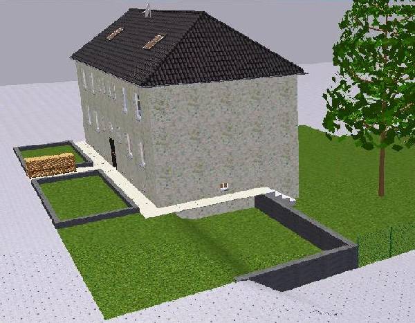

ich habe ein Haus mit Hanglage. Neben dem Haus und auf der Rückseite ist das Gelände ca. 1 m tiefer als vor dem Haus.
Ich möchte gerne neben dem Haus etwas anschütten.
Ich Stelle mal eine 3D-Zeichnung ein damit man sieht wie das gemeint ist. Dazu müsste ich, wie auf dem Bild zu sehen, eine Stützmauer Stellen - diese wäre wohl max. 1 m hoch.
An der Vorderkante ist die Grundstücksgrenze. Von der Giebelwand bis zur Grenze sind ca. 10 m.
Muss sowas genehmigt werden (NRW) oder kann man das nicht pauschal sagen - fehlen noch Infos von mir?

Hallo nochmal,
ich habe selbst mal in der LaBo von NRW nachgelesen.
Dazu fand ich zwei Dinge.
§ 65 Genehmigungsfreie Vorhaben Abs. 1 Nr. 16
16. Stützmauern bis zu 2,0 m Höhe über der Geländeoberfläche
§ 6 Abstandflächen Abs. 11 Nr. 2
(11) In den Abstandflächen eines Gebäudes sowie ohne eigene Abstandfläche sind zulässig
2. Stützmauern und geschlossene Einfriedungen bis zu einer Höhe von 2,0 m über der Geländeoberfläche an der Grenze, in Gewerbe- und Industriegebieten (Gewerbegebieten, Industriegebieten) ohne Begrenzung der Höhe.
Demnach braucht es wohl keine Genehmigung. Oder gibt es noch etwas in der LaBo NRW was ich übersehen habe?
