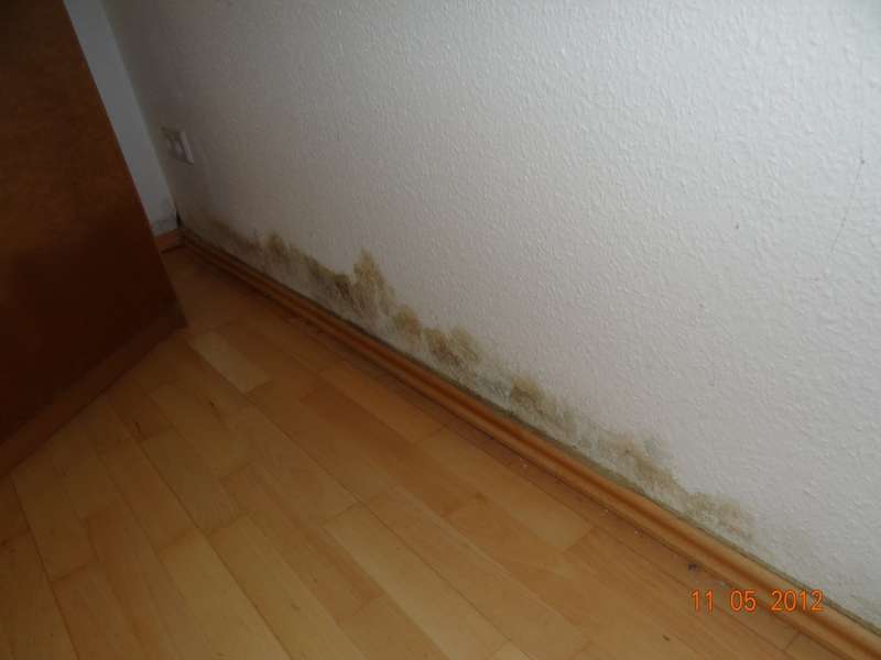

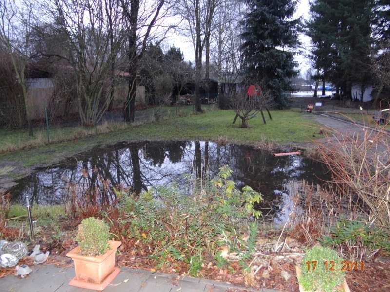

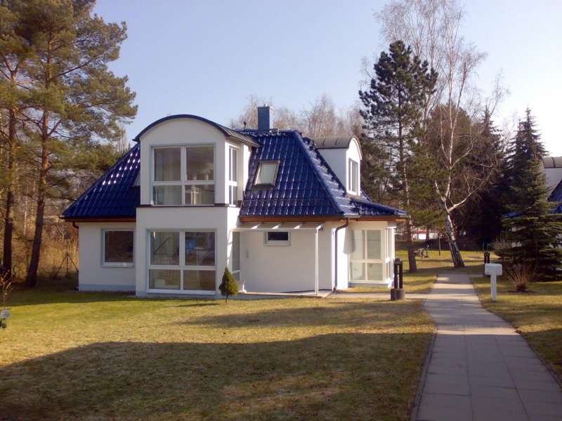

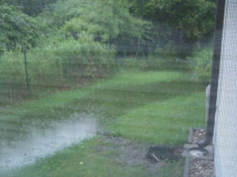

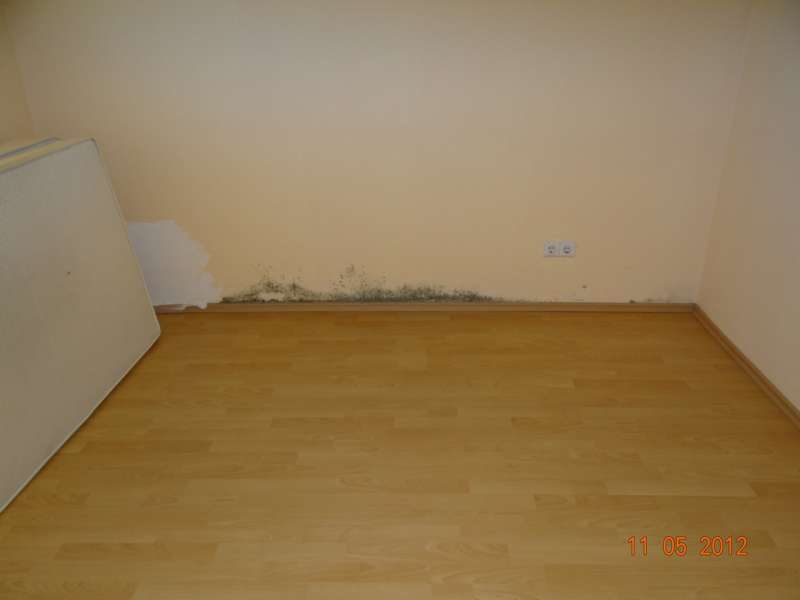

Hallo, wir haben ein Problem mit erhöhter Feuchtigkeit in unserer EGAbk.-Wohnung, die durch häufiges richtiges Lüften nicht wegzubekommen ist und der Vermieter holt uns jetzt vor Gericht wegen falschem Lüften und Schimmelbildung. Das Haus befindet sich am südlichen Stadtrand von Berlin, ca. 100 m vom Zeuthener See entfernt, ist Baujahr ca. 2000, besteht aus EG-Wohnung und Wohnung im 1. OGAbk.. Die Höhendifferenz zwischen Oberkante Terrasse = ca. Oberkante Bodenplatte zur "Wasseroberfläche" des Sees ist ca. 1 m. Vor der Terrasse in ca. 4 m Entfernung zur Bodenplatte ist ein Regenwassersammelteich angelegt, das Wasser steht bei Regen tagelang, auch rund um das Haus herum, dort wird das Wasser der ganzen Wohnanlage hingeführt in Rohren aus den Dachrinnen, eingebuddelt. Im Sammelteich soll es versickern.Wir sind nach 2 Jahren nun dort ausgezogen, wegen ständiger hoher Luftfeuchtewerte in allen Räumen zwischen 65-78 %, die nur kurz durch Lüften mit weit offenen Fenstern und Durchzug 2-3 Mal am Tag kurzzeitig auf Werte um 50-55 % sank, entsprechend dem Wetter draußen.
Im letzten Jahr haben wir regelmäßig einen Luftentfeuchter 10-12 Stunden am Tag laufen gehabt, der für 150 m² ausgelegt war. (Wohnung hatte 93 m²) Wir haben immer ca. 8 Liter Wasser nach 10-12 Stunden weggekippt aus dem Entfeuchter, der Raum hatte dann ca. 37-43 % Luftfeuchte, die nach ein paar Stunden wieder bei 65 % aufwärts lag.Aufbau des Fußbodens über der Bodenplatte ist in den Zimmern Parkett bzw. Laminat, Küche und Bad gefliest.

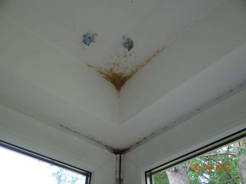

Neben der Feuchtigkeit hat sich mit der Zeit Schimmel in den Deckenixeln gebildet, Bodenwandixeln und im unteren 25 cm Bereich von Außenwänden. Möbel wie Bett und 1 m hoher Schrank standen ca. 5 cm von Wand weg. Bett stand auf 25 cm hohen Füßen.
Zusätzlich bildet sich bei Temperaturen unter 3 Grad sehr viel Kondenswasser an den Terrassenfenstern, die bis 20 über Fertigfußboden nach unten reichen. Das Kondenswasser reicht bis zu einer Höhe von 40 cm Höhe am Fenster.
Durch Heizen erreichen wir z.B. im Winter eine Raumtemperatur von ca. 23 Grad in 1,40 m Höhe (Standort Zimmerthermometer), legte man das Thermometer auf den Fußboden, waren es nur noch ca. 17-19 Grad bei Außentemperatur ca. - 5 Grad gemessen. Wir haben also gegen Bodenkälte geheizt. (keine Fußbodenheizung)
Seit Fertigstellung sind alle Mieter nach ca. 2 Jahren ausgezogen, angefangen vom Erstmieter.
Grundstücksnachbar hat uns erzählt, das nach Bau der WU-Bodenplatte keine Sperrschicht zwischen Oberkante WU-Betonplatte und Unterkante Außenwand eingebracht wurde und die Bodenplatte nicht richtig abgedichtet worden ist. Grundwasser steht 100 m vom See entfernt ziemlich hoch. Regenwasser steht regelmäßig um das Haus herum.- Wie muss ein Gutachter jetzt den Zustand der Bodenplatte und Außenwände im Bodenbereich überprüfen, um die Ursache für die ständige Feuchtigkeit zu finden?
- Wie muss eine WU-Bodenplatte im grundwassergefährdetem Gebiet ausgebildet sein und wie der weitere Aufbau darüber?
Wir hatten in der vorigen Wohnung keinen Schimmel und Feuchtigkeit, lüften immer und im jetzigen Haus, auch ca. 100 m vom See entfernt stehen die gleichen Möbel und die gleiche Anzahl der Pflanzen und unsere Feuchtigkeitsmesser zeigen ca. 45-55 % Feuchtigkeit an, bei Regenwetter auch mal bis 68 %, aber wenn der Regen aufhört, sinkt die gleich wieder auf Normalwerte - und das Haus hat zusätzlich noch einen Vollkeller, der trocken ist!
Vielen Dank für Ihre Hilfe, ich hoffe, die Bilder helfen!

Moin,weshalb haben Sie sich so auf die Bodenplatte eingeschossen? Ich erkenne da auf dem einen Bild eine mögliche andere Ursache, die ich für wahrscheinlicher halte.
Verlaufen unterhalb des Estrichs noch Rohre?
Stefan Ibold
Ist der Beweisbeschluss schon geschrieben, in dem die Fragen stehen, die der SV zu beantworten hat, oder können Sie über Ihren Anwalt noch eigene ergänzende Fragestellungen mit einfügen lassen? War evtl. sogar schon der Ortstermin? Dann wird es recht schwierig noch was retten zu sollen.Herr Schrage hat Recht, der gerichtlich beauftragte SV darf nur die Fragen beantworten, die ihm im Beweisbeschluss gestellt werden. Er ist nicht berechtigt weitere Untersuchungen und Nachforschungen anzustellen. Wenn also die von der Gegenseite formulierten Beweisfragen darauf abzielen, die Ursache im Mieterverhalten zu suchen und Sie keine eigenen Beweisfragen für den Sachverständigen eingereicht haben, dann kann es sehr schwierig werden, zu einem für Sie positiven Ergebnis zu kommen.
Beispiele für Ursache Sockelfeuchte:
- a) Vertikalabdichtung zw. Bodenplatte und MW-Sockel schadhaft
- b) Heizungsrohre/Fußbodenheizung undicht
- c) Sockelstein ungedämmt (Wärmebrücke außerhalb DINAbk. 4108 Bbl. 2)
Beim Schimmelbefall über dem Fenstereck müsste geklärt werden: Welche Innen-Oberflächentemperatur stellt sich unter normklimatischen Randbedingungen (außen -5, innen +20 °C) ein? Welche rel. Raumluftfeuchte muss im Raum dauerhaft eingehalten werden, damit dieser Bereich Tauwasser- und Schimmelfrei bleibt? Ist diese Raumluftfeuchte als Dauer- bzw. Durchschnittswert (Dauerwert, Durchschnittswert) zumutbar?
