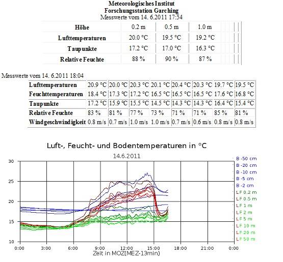

    Aber es könnte auch Tauwasser entstehen, insbesondere bei den Feuchtewerten und der Temperatur der letzten Tage und Wochen.
